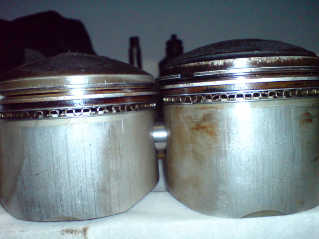

Gude
Bild DSC00015.jpg (160 KB)
hab mal in die Kiste gegriffen...links 80", rechts 74", allerdings habe ich schon viel hin und her gebaut und bei zahmer Nocke usw. noch nie "Feindberührung" gehabt. Im Extremfall kann´s wohl passieren, aber nicht wenn man im (originalen) Rahmen bleibt. Meine Meinung...

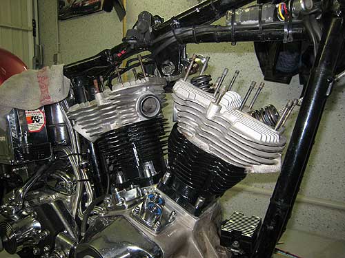

ich habe fertig.
S&S Kolben, Zylinder Kit.
:lol:
Dabei die Köpfe, und die Ventile von der knüppelharten Beschichtung befreit.
Auch Ventilschaft Dichtungen verbaut.
Ventile natürlich auch neu eingeschliffen.
Vor 2 Stunden den ersten Startversuch. War sofort da. Elektrisch
:oops: .
Möchte mal gerne eine Runde drehen, leider bin ich im Moment nicht so fit.
War letzte Woche im Krankenhaus. Dachte schon mich hätte der Schlag getroffen, wars aber nicht. :D
Bleibe im Moment meiner Firma fern, so kann ich wenigstens schrauben.
Entspannt mich.
RudiBild mot.jpg (497 KB)
Es ist so wie es ist.
Beiträge: 4165
Re: 1200er Kurbelwelle -1200er Zylinder
Hallo Supi!
Heyhey, erst mal gute Besserung!!! Nimm das bloß nicht auf die leichte Schulter, was immer es auch ist.
Wir Männer sind da ja komisch.... echte Indianer eben.
Die Zylinder sehen gut aus, gratuliere. Sind vom Guss her nur zu empfehlen.

Rudi
Beiträge: 773
Wohnort: Delmenhorst
Beitrag von Rudi »
Hallo Kalle,
habe das Set bei
www.north-coast-choppers.de
bestellt.
Hatte Reiner Veenhuis wohl gerade liegen.
Hat mich 930€ gekostet.
Weiß nicht ob das teuer ist oder billig.
Für mich ist nur eines wichtig, schnell muss es gehen. War auch 2 Tage nach der Bezahlung da.
Ist so einbaufertig.
Nur wenn man die Kupfer Kopfdichtung benutzen will, fehlt VHT Copper Gasket Zement.
Also nichts honen, vemessen. Einfach einbauen und fertig.
Rudi
