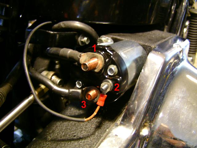

Hab da noch so'ne Idee.
Wenn man den Magnetschalter falsch anschliesst, kann dann da irgendwas durchbrennen und deshalb nicht funktionieren?
Ich habe die beiden Magnetschalter bisher immer so angeschlossen, wie den ersten der auch schon montiert war, als die Kiste hier her kam. Wenn das jetzt von Anfang an falsch verkabelt war, dann habe ich die beiden anderen ja auch jedesmal falsch angeschlossen.

Re: Anlasser / Relais / Magnetschalter
Servu Gauzy,
ja, kann man...
Hängt mit dem langen und kurzem Gewindestift zusammen.
Hast vorn irgendwo mal einen Schaltplan gepostet, da sieht man den Langen/ Kurzen.
Denke aber nicht das der Solenoid davon durchbrennt.
Habe irgendwo noch einen liegen...aba wo...
Bring' den Hobel mit zur PEP, dann machen wir Public-Wrenching
ja, kann man...

Du meinstest mein erstes Posting.SuperGauzy hat geschrieben:Ìch hätte da gern mal ein Problem...
Hab hier einen Ofen der nicht anspringen will, wenn man den Startknopf bedient. Das Relais gibt einen hörbaren Ton von sich, also ein ganz normales "Klick". Wenn ich die beiden Anschlüsse am Magnetschalter (siehe Bild, Anschluss 1 und 3) mit einem Schraubendreher überbrücke, dann nudelt der Anlasser.
Ich habe jetzt mal folgendes gemessen:
Auf Anschluss 1 habe ich Spannung anliegen (B+).
Auf Anschluss 2 habe ich nur Spannung anliegen, wenn die Zündung an ist und ich den Startknopf drücke.
In meiner Rechnung müsste doch auf Anschluss 3 Spannung anliegen (und der Anlasser nudeln), wenn ich die Zündung einschalte und den Startknopf drücke. Ist das so richtig?
Bei mir liegt da aber nix an (und es nudelt auch nix)! Was kann das sein? Den Magnetschalter habe ich schon durch einen neuen ersetzt, kein anderes Verhalten. Ist der neue auch defekt? Oder habe ich 'nen Denkfehler? Oder ist doch was anderes kaputt?
Demnach habe ich auf dem langen Pol (1) Plus (B+) von der Batterie anliegen. Ist das so richtig?
