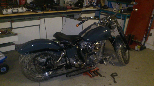

So hier mal schnell ein Foto von meiner Liebsten
Bild Bernis.jpg (94 KB)

Re: Kickstarterprobleme
Beitrag von Stephan »
Ahh schön ,
endlich ´mal ´ne ENDURO :lol: :lol: :lol: :lol: :lol: :lol:
Beitrag von schlosserbernd »
Hm
So sah sie nach der Probefahrt in unserem Dorf aus. Mache mal ein paar Bilder wenn sie sauber ist.
