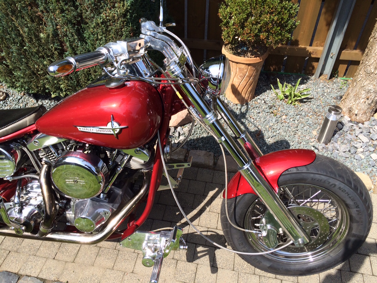

Danke für die Antwort. Am Getriebe geht es nicht, ich habe ein Revtech
5-Gang-Getriebe im 4-Gang-Gehäuse.
Habe mal ein Foto beigefügt, auf dem die unschöne Vorderradtachowelle zu sehen ist.
Bild IMG_0919.JPG (693 KB)
Uwe

Beiträge: 4598
Re: Tachoantrieb hinten
:shock: Das iss ma ne Tachowelle, alter Schwede. :-)
Setz doch einen kleinen Digitaltacho irgendwo ein. Ins Lampengehäuse oder ins Ziffernblatt eines alten Tachos. So hab ich das bei mir gelöst:

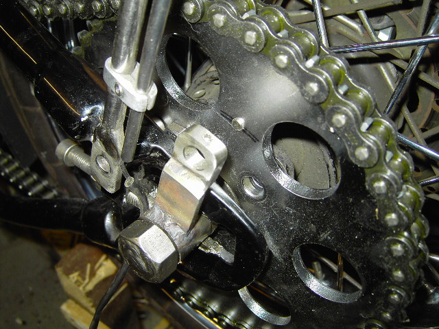

ich glaube, die Frage geht eher dahin, wo Nehmer/Geber befestigt werden.
Schaufel.Adi
Beiträge: 481
Beitrag von Schaufel.Adi »
Ich habe bei mir ein kleines Sackloch in die Bremsscheibe gebohrt und ein kleinen Rundmagneten eingeklebt.
hatte ich glaub ich schon mal geschrieben in irgendeinem Fred.
Da ich kaum mit Hinterradbremse bremse, wird das ewig halten.
Den Sensor dafür habe über eine Lasche am Bremsanker befestigt.
läuft....
Fuck Stock - Customize !
Beiträge: 2088
Moin Adi,
mich würde das "Drumherum" des Sensor interessieren, da der Magnet ja eigentlich fast überall und mit allem befestigt werden kann, z. B. mit Kleber usw.
Kannst Du mal Fotos einstellen.
rigid57
Beiträge: 155
Registriert: 01.06.2008, 20:07
Wohnort: Duisburg
Beitrag von rigid57 »
Bild PICT1500.JPG (138 KB)
mfg
Ingo

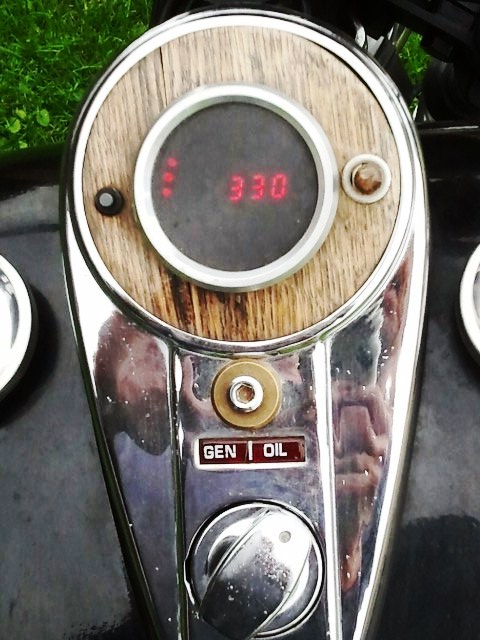

Hi, ich hab nen Digi-Tacho/Drehzahlmesser mit Kilometer und Tageskilometer sowie Öldruck, Leerlauf, Blinkeranzeige von X-Mas Electrics, Wien.
Braucht auch keinen Magneten fürn Tachoimpuls, sondern der Abnehmer nimmt die 5 Ritzelschrauben. Der Abnehmer ist bei mir innen an der Achsaufnahme befestigt,
Das Teil ist individuell programmierbar (auch von mir, also easy) für Raddurchmesser, Zündimpulse/Drehzahlband, "roter" Drehzahlbereich, Anzeige-Helligkeit usw.
Funktioniert seit 15 Jahren einwandfrei und zeigt präzis an...
Sieht so aus:
sorry, sieht schlecht aus, kann das Bild nicht hochladen, da ich angeblich nicht eingeloggt bin????
Wie auch immer, schick Dir bei Interesse gern ein Foto per Email bzw. guckst Du: http://www.xmas1.at/xneu/index.htm
click:Katalog,
click:Anzeigeinstrumente,
click:xmas_Digitalarmaturen,
click:"Digitalarmatur Classic"
...-die Homepage ist etwas umständlich...
Hab dieses kleine, runde Instrument statt dem originalen Tacho im Dash, mit nem selbstgemachten Holzrahmen drumrum um den Größenunterschied auszugleichen.
Das Instrument sähe aber auch frei montiert gut aus.

Beiträge: 2598
jetzt gehts, musste chrome entfernen und neu laden....????bullshit...
hier sieht man links drei Punkte - die stehen in diesem Fall für 1500U/min, jede Led steht bei mir für 500U/min.
330 wäre die Geschwindigkeit - ist nat. Unsinn, der Tacho läuft im Testmodus, bevor der Motor läuft...aber so würds aussehen.
Man kann per Knopfdruck statt der Geschwindigkeit, je nach Einstellung die Drehzahl auf 100U/min genau Anzeigen, weiterer Knopfdruck Km bzw. Tageskm.
Die ÖL/Leerlauf/Blinker Kontrollen sind auf dem Bild gerade nicht sichtbar, befinden sich im Display oberhalb des Ziffernfeldes....
OEL würde ggf. ebenfalls im Ziffernfeld angezeigt.
Mittlerweile gibts auch weitere Ausführungen mit bunten Leds, zusätzlichen Anzeigemöglichkeiten, anderen Gehäusen usw.
