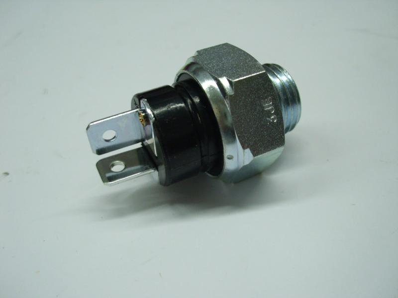

Ein Zweipoliger Leerlaufschalter
kenne ich bis jetzt noch nicht.
1. wo gibts sowas und 2. für welche Getriebe passt so ein Schalter ....bei mir handelt es sich um ein frühes (BJ. 90) Evogetriebe.

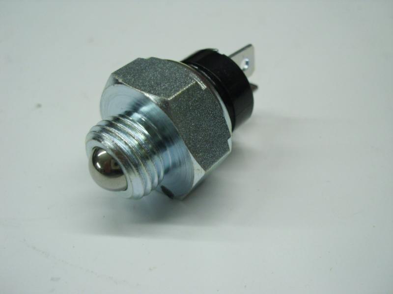

Das wäre dann dieser ?? passt der ins Evo Getriebe? Und bei dem würde dann Strom wie ein ein/aus Schalter überbrückt werden und nicht Masse?
d.h. ich müsste 2 Kabel anstelle von einem nach unten zum Getriebe verlegen.

Genau, der braucht zwei Kabel. Laut W&W passt der auch in's Evo Getriebe (Softail 1986-1997).bobber hat geschrieben:Das wäre dann dieser ?? passt der ins Evo Getriebe? Und bei dem würde dann Strom wie ein ein/aus Schalter überbrückt werden und nicht Masse?

jabobber hat geschrieben:Das wäre dann dieser ??
jabobber hat geschrieben:passt der ins Evo Getriebe? Und bei dem würde dann Strom wie ein ein/aus Schalter überbrückt werden und nicht Masse?
jabobber hat geschrieben:d.h. ich müsste 2 Kabel anstelle von einem nach unten zum Getriebe verlegen.

Ich werde mir den 2-Kontakt Leerlaufschalter von den early shovels bestellen, so um die 20,- € und es ist eine saubere und einfache Verkabelung und darauf stehe ich sowieso .....reduce to the max
