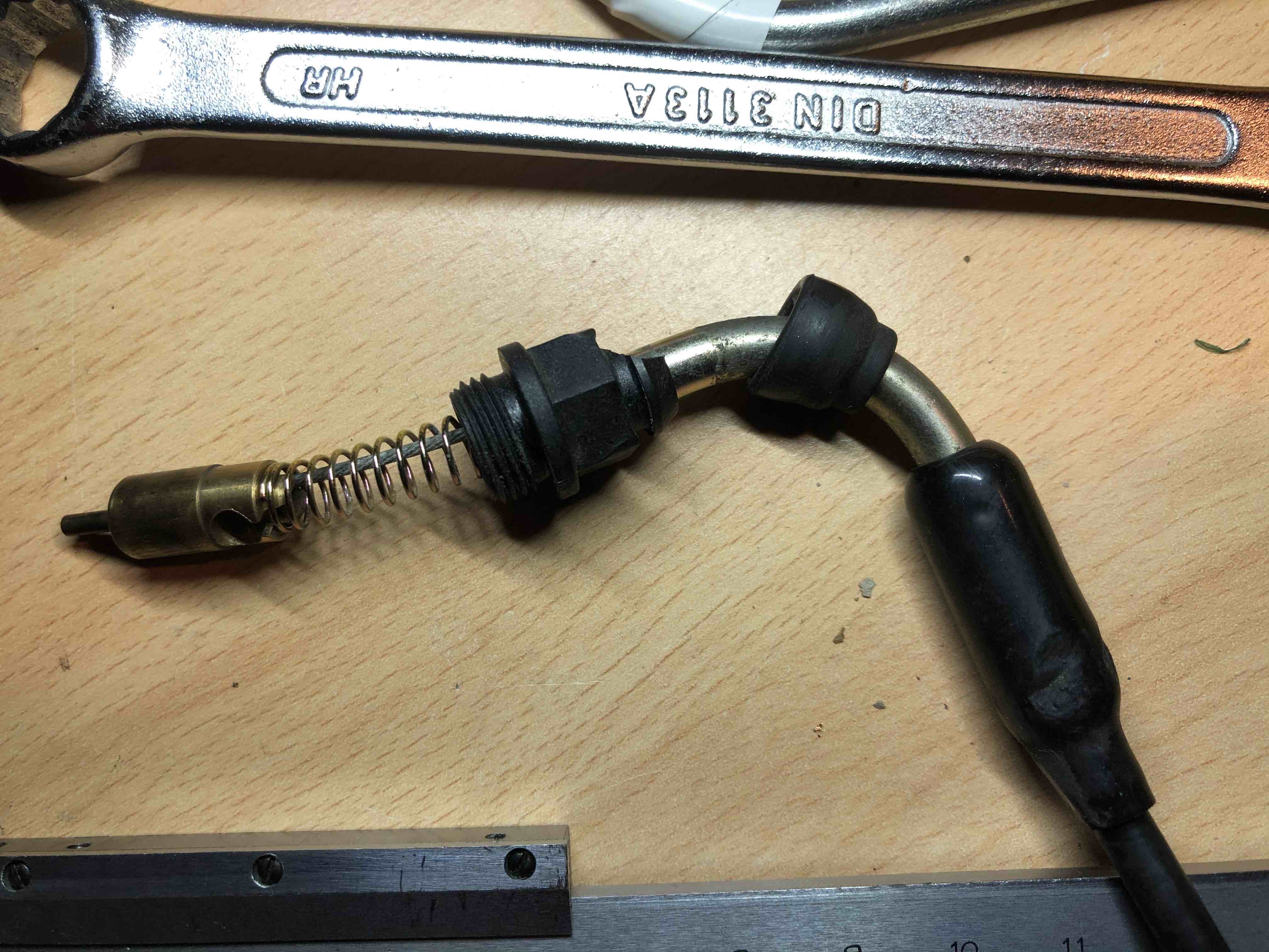

So, eventuell ist der Schuldige gefunden ...
Die Schraube mit welcher der Choke hinten am Vergaser befestigt wird ist defekt. Ist aus Hartkunststoff und zerbröselt. Genau da wo an der Schraube was weggebrochen ist, kommt diese Gummimuffe drüber, um das Choke-System Luftdicht zu kriegen. Vermutlich zog der Vergaser an der Stelle Falschluft - so erkläre ich mir das.
Schraube wir getauscht werden, und dann mal sehen.

Wenn an der Stelle etwas mehr oder weniger Luft "gezogen" wird hat das nichts mit dem Leerlaufsystem des Vergasers zu tun.

Das mit der zerbröselnden Choke-Schraube hab ich gerade vor ein paar Wochen an meiner Africa Twin repariert. Hab mir die Teile in Messing nachgebaut.
Hab daher noch so ein Plastikteil über. Wenn das Gewinde bei Dir auch M10x1 ist, sollte das Teil an deinen Vergaser passen.
Bei Interesse kannst Du mir ne PN schicken.
