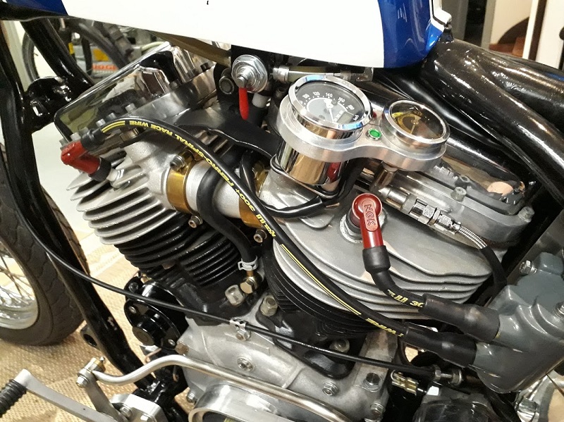

wenn ich mir dein Foto so anschaue, sehe ich dass ein schwarzes Kabel vom/zum Tacho direkt neben dem vorderen Zündkabel liegt.
Leg mal alle Kabel vom/zum Tacho so weit wie möglich von den Zündkabeln weg. Bei EMV-Störungen hilft Abstand!
Evtl. würde es auch helfen, den Tacho auf der rechten Motorseite zu installieren.

Mit Zûndkabelverlegung habe ich bereits experimentiert, konnte aber bislang keinen nennenswerten Effekt erzielen.

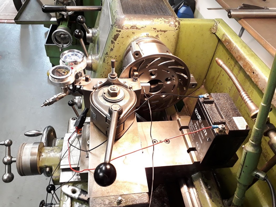

Chris-LG hat geschrieben:Moin Dieter, wenn du eh alles zerlegen musst um an den Reedkontakt ran zu kommen, teste das ganze System doch erst mal ohne Moped.
Spann die Bremsscheibe in deine Drehbank und setze den Kontakt auf den Support. Da kannst du dann den besten Schaltabstand ermitteln.

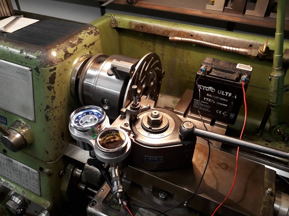

Dieses Wochenende hatte ich endlich mal Zeit und vor allem die Muße den ganzen Mist zu zerlegen und einen Versuchsaufbau auf der Drehbank zu installieren.
Ergebnis: Nix is, der Tacho zeigt immer noch Schrott an. Bei 440 U/min, sollte der Zeiger eigentlich bei konstant 51 km/h stehen. Bei einem gewissen Abstand zeigt er leicht pendelnd 70 km/h an, gehe ich näher ran oder weiter weg, schwankt er zwischen 20 und 170 km/h.
Der Kilometerstand erhöht sich, als würde ich mit der doppelten Geschwindigkeit fahren...
Andere Spindelgeschwindigkeiten, Abstände des Sensors zu den Magneten, Einschraubtiefe des Sensors - ich habe da viel experimentiert, komme aber auf keinen grünen Zweig.
Hat jemand eine Idee, was ich noch tun kann, bevor ich mich an MMB wende?

Moin Dieter,
dein Reedkontakt ist entprellt?
Die Symptome sehen für mich nach einem prellen des mechanischen Kontaktes aus. Der Zeiger pendelt hin und her, zeigt aber immer weniger an, da er aufgrund der Masse nicht hinterher kommt. Der Wegstreckenzähler hat aber keine Probleme und ist schnell genug jeden peak zu erfassen und rechnet das Prellen bzw. Rauschen des Signals in km um.
Abhilfe könnte ein Hallsensor schaffen, da benötigst du dann auch keinen Magneten mehr. Der zählt einfach die erhabenen Schraubenköpfe oder irgendwelche Löcher in der Bremsscheibe.
Wenn du ein Oszilloskop hast schau dir mal das Signal vom Reedkontakt an.
