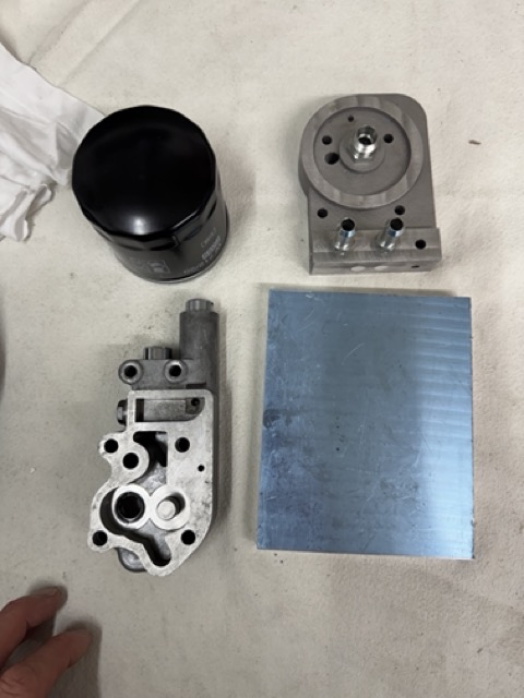

Hallo in die Runde. Es geht endlich weiter in dem Thema.
Bin erschrocken wie lange das Projekt auf Eis lag.
Was gibt es also frisches nach so langer Zeit ?
Die Abdeckung wurde noch mal auf Gewicht und Materialmenge optimiert. Aktuell wiegt das Ding ohne Filter 390 Gramm. Das ist schon sehr viel.
Weiterhin habe ich nun fast alles an Material um einen Teststand zu bauen.
Auf eine Aluplatte wird die Ölpumpe montiert um zu schauen ob alles so fliest wie es soll.
Sobald die Dichtungen da sind wird weiter gebaut.

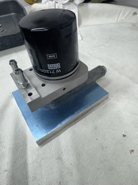

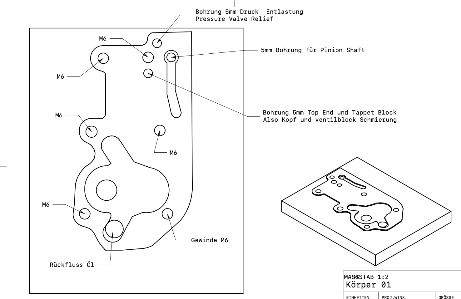

Zu dem Teststand mal eure Einschätzung.
Ziel ist es zu sehen, wie das Öl durch den Adapter fließt, und ob es genauso fließt, wie ich es mir vorstelle.
Also wie in den Bildern zuvor zu sehen, habe ich eine Aluminium Platte und müsste jetzt verschiedene Bohrungen setzen, um den Ölaustritt aus der Pumpe zu simulieren.
Ziel ist es, das austretende Öl zu sammeln und dann mit den hinteren Ritzeln wieder in die Pumpe zu saugen um dann in den Filter zu drücken.
Hier mal ein Bild mit den Bohrungen wie ich sie mir vorstelle.
Ich habe die Dichtung grob abgeschätzt und einfach gezeichnet um danach die Bohrungen zu setzen.
Denkt ihr, dass das so funktioniert oder hab ich da irgendwas falsch gedacht.
Vielen Dank.

- Beiträge: 4199
Re: Ölfilter auf Ölpumpe
Servus Lorenz,
sollte doch reichen, wenn Du die Bohrung vom Steuergehäuse zur Saugpumpe hast.
Dort ein Ölbehältnis dran und los gehts.
An der Druckpumpe Öl einfüllen und mit Schläuchen "im Kreis" laufen lassen, damit sie sie nicht trocken läuft.
Hi Lorenz,
sieht gut aus, bitte weitermachen.
Danke Christian.
Was meinst du mit Steuergehäuse? Bitte hol mich mal ab.
Also die beiden Bohrungen, die du in der Zeichnung siehst, wollte ich jetzt verwenden, um das Öl in ein Behälter zu fördern und dann dies ine einem einem Kreis laufen zu lassen.
Ich möchte einen "künstlichen Öldruck" per Kugelhahn erzeugen um den Öldruckschalter zu testen.

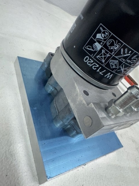

Heute habe ich die gestern gebaute Lagerung der Pumpen-Welle an die Platte montiert. Welle und Zahnräder gehen leichtgängig.
Bilder.

- Beiträge: 4199
Servus Lorenz,
das mit dem Öldruckschalter habe ich nicht erkannt.
Dachte, es geht nur um die Funktion der Rückförderpumpe in Verbindung mit dem Ölfilteradapter.
Das Öl wird ja, so mein Verständnis, aus dem Steuergehäuse abgesaugt.
Wenn dort ein "Vorratsbehälter" mit Ölvorrat angedockt ist, sollte sich das gut testen lassen.
Wenn ich das richtig sehe, hast Du jetzt Richtung Motor nur die Welle: wie kommt das Öl in die Rückförderpumpe?
Hallo Lutz.
Vielleicht hab ich mich da missverständlich ausgedrückt.
Also ich möchte die tatsächliche Ölpumpe simulieren, nicht nur einfach den Verlauf innerhalb des Deckels.
Die Bohrungen für Austritt des Öl und Eintritt des Öls habe ich noch nicht gebohrt.
Daher hab ich ja oben diese Zeichnung angebracht, um mal zu fragen, ob die Bohrungen soweit okay sind.
Nicht nur den Fluss innerhalb des Deckels möchte ich testen, sondern wirklich auf einer Ölpumpe montiert welche fördert.
Wie auf den Bilder zu sehen ist die Pumpe unter dem Filteradapter.

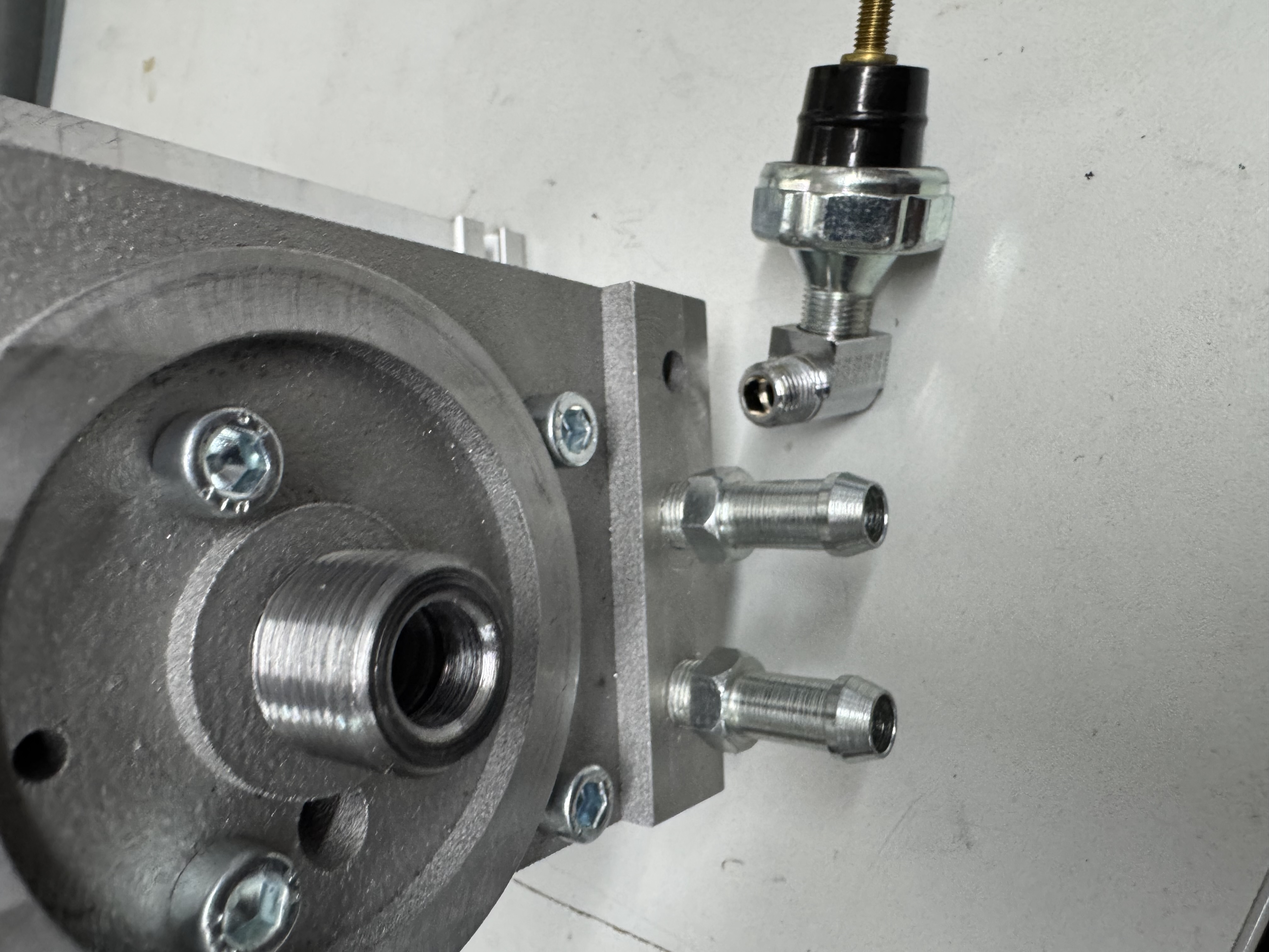

... die nächten Schritte sind getan. Bald startet der Test. Bohrungen für den Ölaustritt und Öleintritt sind gesetzt.
Gewinde geschnitten, Halter gebaut. Morgen geht es mit 3 D Druck weiter für den DC-Motor welcher die Pumpe antreibt. Dann das ganz mal komplettieren und nenn passenden Behälter für das Öl suchen.

Man bräuchte 2 Leben, das Reale und eins wo man schrauben kann von früh bis spät.
Hier die nächsten Schritte. Hoffe am WOE ENDLICH mit Öl zu panschen!
Der Öldruckschalter ist unschön platziert!
Wenn der Adapter funktioniert und der Öldruckschalter arbeitet, dann werde ich den finalen leichten Adapter drucken lassen
