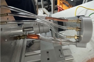

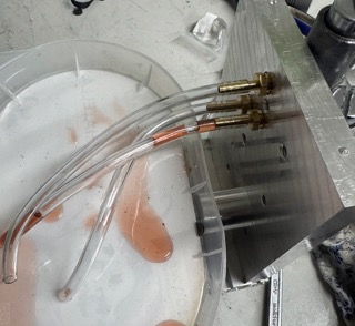

So Leute, erster Test:
Netzteil ist leider zu schwach.
Benötige ein anderes Netzteil.
Pumpe zieht an und fördert. Fördert zurück in den Ölfilter, also Öl tritt vorne aus.
Aktuell kommt das Öl aber NUR aus der Bohrung Top-End und Tappet-Block.
Muss ich mir noch mal genau anschauen.
Ich benötige nun einen Kreislauf für das Öl, damit ich den Filter nutzen kann.

So letzter Test: Öldruckschalter.
Wenn ich die Motorgeschwindigkeit reduziere sinkt der Druck. Dann springt auch die Öldruckleuchte an.
Alles funktioniert. Wenn ich die Leitung zuquetsche dann funzt auch der Überdruck. Ich bin ziemlich zufrieden!

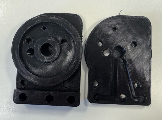

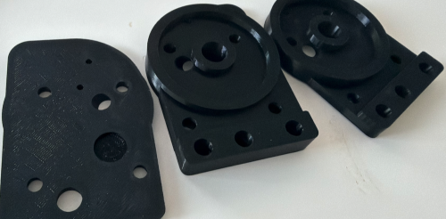

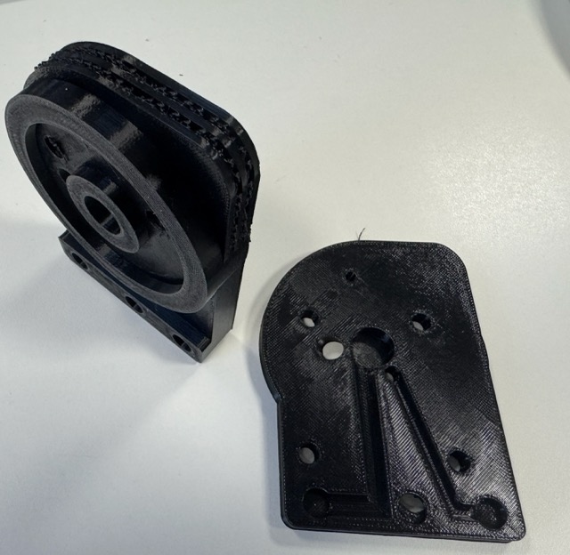

Ich habe das Modell noch einmal überarbeitet.
Die originalen Schrauben können nicht mehr verwendet werden, es müssen Inbus-Schrauben verwenden werden
Bei dem Test habe ich festgestellt, dass einige Bohrungen wie zum Beispiel für den Überdruck und für die Druckabnahme des Öl Druckschalter nicht optimal sind.
Diese waren sehr nah an der Dichtung. Die Bohrung zur Ölduckabnahme war auf den Zahnradflanken zu sehen.
Da das Ganze als 3-D Druck gefertigt wird, konnte ich auch auf verschiedene Hilfsbohrungen verzichten.
Hier nur noch einmal Bilder von dem kleineren Adapter, welcher jetzt gewichtsoptimiert konstruiert wurde.
Es werden verschiedene Hohlräume vorgesehen.
Beim 3-D druck kommt es wirklich auf das Material an was gedruckt wird, das macht die Kosten.
Den Adapter werde ich direkt auf meiner Schaufel verbauen. Den Motor werde ich jetzt in Kürze aufbauen.
Ich hab noch eine Evo, dort werde ich auch einen Adapter verbauen.

Moin Lorenz,
ein paar kätzerische Fragen brennen mir auf den Nägeln.
Wie haltbar ist so ein gedrucktes Teil? Gerade auch mit Blick auf oft sehr fest sitzende Filter?
Ich verstehe den Ansatz sowas zu drucken und selbst zu entwicklen absolut, aber wäre aus Alu gefräst nicht mit Blick auf eine mögliche Vermarktung geschickter? Geht da ja dann auch immer um Gewährleistung.

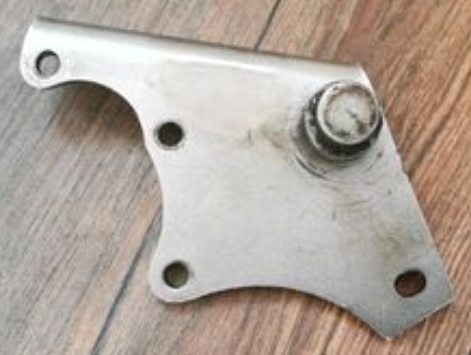

Dann noch ein Punkt:

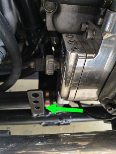

Einige Rahmen haben nochmal einen Halter kurz hinter der Ölpumpe. - Vermutlich Auspuff. Mein Rahmen z.B. denke das wird Platztechnisch eng.

Gruß aus Hessen LorenzGerry hat geschrieben: 17.02.2026, 14:44 Moin Lorenz,

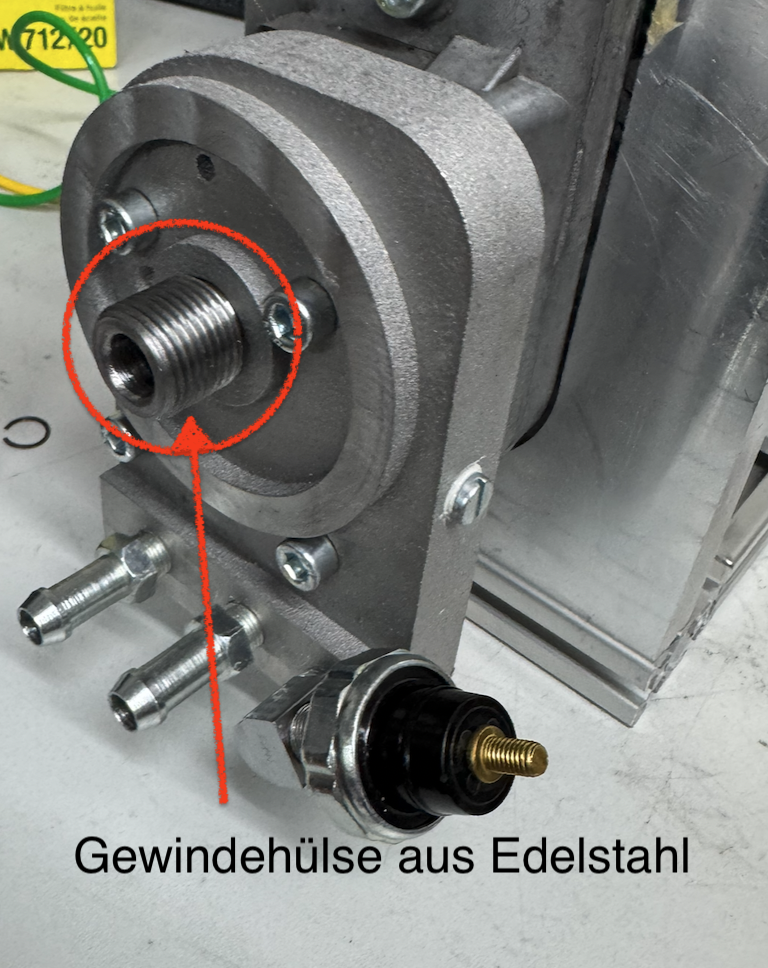

Wie haltbar ist so ein gedrucktes Teil?Hallo Gerry, freue mich auf deine Fragen. Immer raus damit, Gerry!Denke kätzerische Fragen sind die Interessantesten.
Gerade auch mit Blick auf oft sehr fest sitzende Filter?Es hat die Festigkeit von Alu. Stell dir vor, dass du geschreddert Aluminium hast, welches mit einem Laser Partikel für Partikel wieder zusammen geschweißt wird.
Es ist ein AlSi10Mg 3D-Druckteil und hat eine sehr gute Festigkeit.
Das Ding ist leider recht schwer, also es hat eine deutlich höhere Dichte als normales Aluminium. Die Haltbarkeit ist gegeben. Ich sehe da keine Probleme.
Aber Versuch macht klug ich Bau das Ding ja an meinem MopedIch verstehe den Ansatz sowas zu drucken und selbst zu entwicklen absolut, aber wäre aus Alu gefräst nicht mit Blick auf eine mögliche Vermarktung geschickter?Der Filter wird nicht auf einen Aluminium Gewinde geschraubt, sondern in dem Aluminium Adapter sitzt ein Edelstahlgewinde Adapter. Hier ein Bild.Geht da ja dann auch immer um Gewährleistung.Denke das ist eine Glaubensfrage Gerry. Durch den 3D-Druck habe ich deutlich größere Freiheitsgrade bei der Führung der internen Leitungen. Beim Fräsen wäre es zum Beispiel extrem schwierig, eine Bohrung so zu platzieren, dass wir einen Öldruckschalter für unsere Schaufeln integrieren können – diese Funktion würde dann wahrscheinlich wegfallen. Genau das hat mich lange beschäftigt. Beim 3D-Druck kann ich die internen Kanäle flexibel gestalten und anders führen, als es mit klassischen Bohrungen möglich wäre. Am Ende ist vieles machbar, aber der 3D-Druck gibt mir hier deutlich mehr Gestaltungsspielraum.Dann noch ein Punkt:Das ist richtig. Ich sage mal so, ich habe das ganze mal angestoßen, um zu wissen, was 3-D Druck uns für Möglichkeiten bereitet.
Außerdem war es für mich eine spannende Herausforderung.![]()
Ich kann jetzt nicht erkennen, warum dieses System schlechter sein soll als das gefräste aus USA, welches jedoch den Nachteil hat, dass wir keinen Öl Druckschalter montieren können.
Von den Kosten her sollte gefräst und gedruckt auf das gleiche hinauslaufen, aber da bin ich gerade am prüfen. Auf jeden Fall werden diese Teile an eine late Shovel und Evo 1340 verbauen und werde mal schauen wie das Ganze so funktioniert.

Gruß,Ich schicke dir heute einen Adapter als Plastik PLA 3D Druck zu. Sobald ich neue Metallmuster habe lasse ich Dir ebenfalls einen zukommen. Du schaust dir das mal an und wir sprechen!![]()

Das klingt gut. Schau ich mir gerne an.
Ich dachte das wäre so eine Art "Plastikteil" was der Drucker ausspuckt. Vielleicht habe ich hier aber auch nicht aufmerksam genug mitgelesen.
Öldruckschalteranschluss ist, finde ich, wichtig und super das Deine Konstruktion das berücksichtigt.
Das mit dem Gewindestutzen hatte ich schon verstanden. Die Dichtungen saugen / kleben sich aber häufig brutal an der Dichtfläche fest. Da hab ich überlegt was wohl passiert wenn man da mal so richtig dran reißen muß.

Worüber hier wir hier sprechen ist ein Aluminium Teil. Das ist kein Kunststoff. Also den 3-D Druck, den ihr kennt d.h. dass aus einer Düse eine Plastikwurst ausgedrückt wird, ist hier nicht der Fall.
Ich nutze den Plastik-3D-Drucker um die Bohrungen und den Aufbau zu prüfen. Da bekommt man ein gutes Gefühl in Sachen Größe und den Verlauf der internen Kanäle.
Ihr müsst euch das folgendermaßen vorstellen. Ihr kennt doch alle auf dem Rummel dieses Teil, wo man Geld rein schmeißt und eine Raupe das Geld immer hin und her schiebt.
Stellt euch vor, euer Geld ist ein Pulver aus Aluminium, was ähnlich wie auf dem Rummel mit einem Schieber auf eine Platte geschoben wird.
Es befindet sich nun eine dünne Schicht Aluminium Staub auf einer Platte.
Nun kommt von oben ein Laser, fährt über das Aluminium Pulver und verschweißt das Material an der Stelle, wo der Laser auf des Aluminium auftritt. Nach und nach entsteht also eine Metallform, in dem Fall unser Ölfilter Adapter. Hier ein Link mit der Beschreibung. https://www.youtube.com/watch?v=TFDVpzqAgWQ
Das mit dem Gewindestutzen hatte ich schon verstanden. Die Dichtungen saugen / kleben sich aber häufig brutal an der Dichtfläche fest. Da hab ich überlegt was wohl passiert wenn man da mal so richtig dran reißen muß.Genau das Fehlen hat mich gestört!
Lass sie saugen, den Ölfilter drehst du OHNE Probleme ab. Du hast den Filter runter bevor Du die 1/4 " Schrauben abscherst!![]()
Falls ich dieses Jahr zu Hannover Messe fahre, melde ich mich vorher und nehme dann den Teststand mit. Dann können wir das Ding bei dir mal laufen lassen. Das Video hier ist ein GIF.
Schönen Gruß,

Zur Vermutung: dieser Halter war Original z.B. an der FXEF verbaut und diente als Monatagepunkt für die Midcontrol-Bremsanlage.Gerry hat geschrieben: 17.02.2026, 14:44 Einige Rahmen haben nochmal einen Halter kurz hinter der Ölpumpe. - Vermutlich Auspuff. Mein Rahmen z.B. denke das wird Platztechnisch eng.
m f g m a x
- Beiträge: 4181
Re: Ölfilter auf Ölpumpe
das dünne Flacheisen ist eher nicht für Mid-Control geeignet.
Das ist der Halter der rechten Seite und wird am Getriebe befestigt:
Ich tippe auf Auspuffhalter.
Dieser Halter ist genau der Halter für die Midcontrol-Brems- und Rastenanlage.
Wird am Getriebe und Rahmen befestigt.
m f g
m f g
Weiter gehts.
Der Kanal für den Öldruck wurde noch mal überarbeitet, einige Öffnungen noch mal etwas feinjustiert!
Das ganze Teil wurde auf Materialmenge geprüft mehrmals als Kunststoffteil gedruckt, montiert geprüft und befindet sich nun im 3D Druck.
Weiter gehts. Der neue Adapter ist da.
55 Gramm Gewicht durch konsequenten Leichtbau. Ist auch flacher.
Die Kanäle wurden etwas angepasst, der Druck für die Warnleuchte wird nun an der originalen Stelle abgenommen.
Heute mal auf den Prüfstand und am WOE auf die Shovel montiert.
