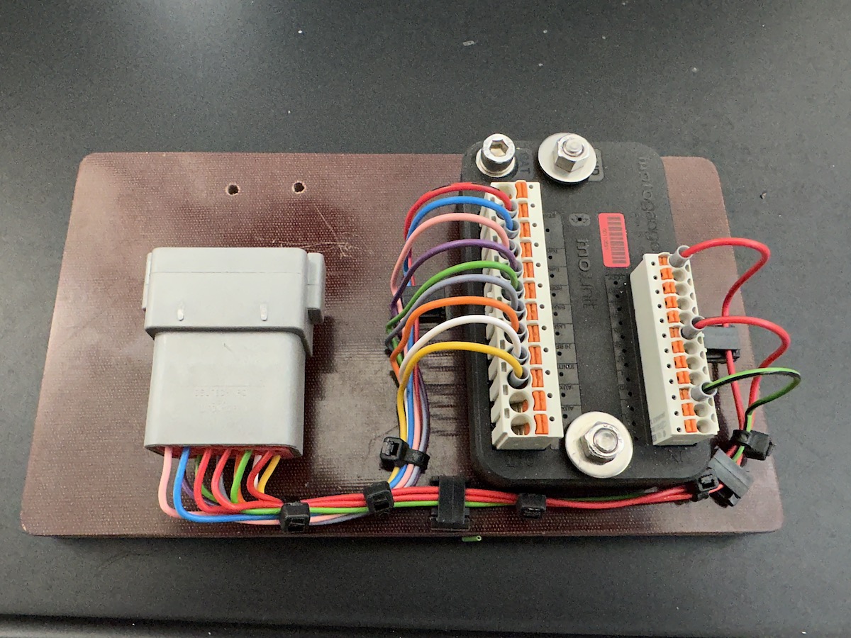

Ich nehme an, Du meinst, keine Schmelzsicherungen, sondern sie selbstrückstellenenden Circuit Breaker, wie sie bei Harleys früher verwendet wurden. Und die sind alles ander als super, die sind Mist! Natürlich kann man immer wieder "Kurze produzieren" und die Sicherung "heilt" sich wieder selbst. Allerdings werden sich die angeschlossen Leitungen bei der diesen Teilen eigenen Rücksetzfrequenz immer weiter aufheizen und irgendwann (und das dauert nicht mal besonders lange), wird die Isolierung der angeschlossenen Leitungen schmelzen und dann ist dein ganzer Kabelbaum hin (wenn nicht noch mehr passiert). Wenn Circuit Breaker, dann die maunuell rücksetzbaren, aber auch die haben die relativ unkontrollierbare Auslösekurven. Wenn der Kabelbaum korrekt gebaut/dimensioniert ist und ebenso unter Berücksichtigung aller mechanischen Beanspruchungen verlegt und geschützt ist (vom korrekten Crimpen und der Auswahl der geeigneten Stecker mal ganz abgesehen), wirst du eine durchbrennende Sicherung nur extremst selten erleben. Anzahl der Sicherungen die ich bei meinen Shovels in den den letzten 30 Jahren ersetzt habe (da habe ich auf normale ATO Schmelzsicherungen umgebaut) ist gleich null. Bei meiner 100% original Shovel habe ich die OEM Circuit Breaker drin gelassen, aber nur weil der Kabelbaum 100% der Serie entspricht und damit eigentlich safe ist, auch wenn Harley damals sicherlich ein paar suboptimale Lösungen verwendet hat (z.B. die Kurzschlußbrücken in den OEM AMP Tyco Lock'n' Mate Steckern). Ansonsten ist deren Verlegeweg allerdings relativ robust gewesen und wenn man davon grundlegend abweicht, sollte man genau wissen, was man tut.
Die Elektrik ist ist bei alten Mopeds immer eines der Hauptprobleme, weil irgendwie jeder meint, dass dies ja nur eine Kleinigkeit wäre und dann kommen so Kabelbäume heraus, wie Julius sie in seinen ersten Bildern zeigt.
Hier mal ein Bild von meiner Motogadget M-Unit, die ich einbaue, weil ich gerade eine meiner Shovels auf den Cannonball E-Starter umbaue und dabei einen neuen, stark reduzierten Kabelbaum haben möchte. Die Pertinaxplatte ist noch nicht final, ich konstruiere gerade eine komplette Batteriebox, die genau in den Horseshoetank passt und gleichzeitung auch noch Sicherungshalter für die Sicherungen der von mir verwendeten kleinen Leitungsquerschnitte beinhaltet, da alles unter 0,75sqmm nicht von den Halbleitersicherungen der M-Unit geschützt ist.
