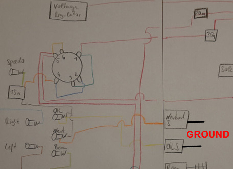

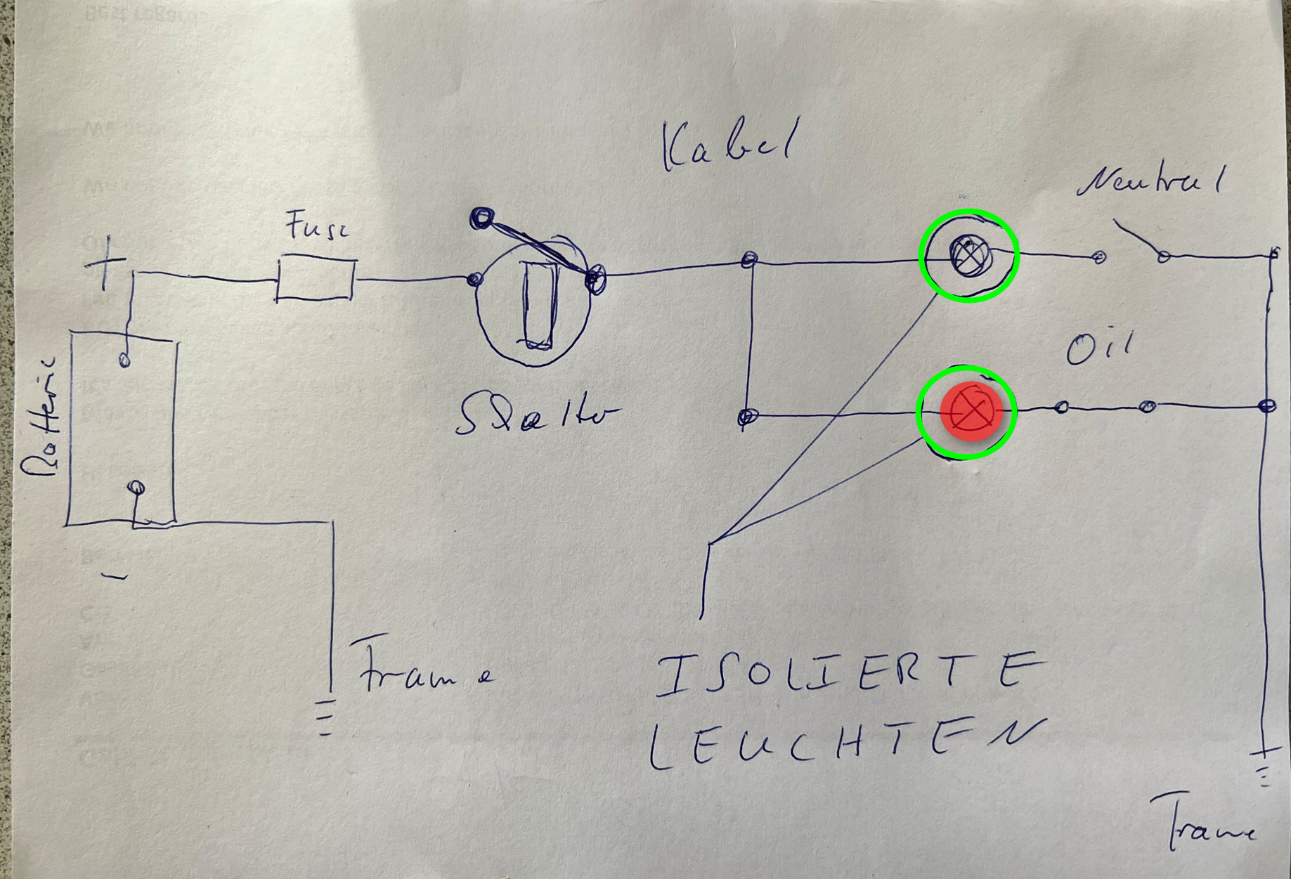

Ich bin euch den Schaltplan schuldig geblieben. Hier ist er, ich hoffe es passt soweit? Ich hab noch keinen schimmer welche armaturen ich mir leisten/kaufen möchte aber es wir schlanker als die originalen werden. Ich mag die von wannabe choppers und wollte fragen ob jmd Erfahrungen damit hat? Ansonsten raff ich nicht ganz wieso der neutral und oil schalter Minus schaltet obwohl doch das ganze dash über den Rahmen Minus hat oder? Oder schalten die plus?
Lieben Dank für eure Geduld und Hilfe.
Beste Grüße
Julius
Stephan
Beiträge: 671
Wohnort: Schwerte
Re: Julius ante portas
Beitrag von Stephan »
Ich kann dir nur zu den Schaltern schreiben. Die Lampen bekommen + bei Zündung "ein". Kein Oeldruck = Masse zur Lampe - also Lampe an.
Läuft der Ofen mit Oeldruck - Schalter geht auf. MASSE IST NUN WEG - Lampe geht aus. Neutral ist gleich.
Würde ein Schalter PLUS schalten bräuchte er ja auch eine Zuleitung und somit im Ganzen mindestens 2 Kabel.
Evtl. kann ja einer der elektrischen Könner hier über deinen Schaltplan gucken. Ich wäre dort schon auf Hilfe angewiesen und weiß noch nicht mal ob der brauchbar wäre.
Gruß Stephan :riding:

Moin Julius,
du hast sicher eine H-Box?
Wenn ja, kannst du die Ansteuerung des Bremslichts so nicht vornehmen, denn die H-Box bietet laut Homepage keine Bremslichtfunktion. Sie kann lediglich Low/High Beam, Horn, Blinker und Starter.
Wo wir gleich beim Thema wären. Wenn die H-Box die Startermöglichkeit bietet, warum nutzt du sie nicht? Also Startertaster an H-Box und von H-Box zum Starterrelais.
Ein Hinweis noch. Die H-Box kann pro Ausgang 3A liefern. Wenn du die originalen Blinker vorne und hinten verwendest und zusätzlich noch Indicator bist du bei mehr als 3A. —> 2x23W + 3W = 49W/12V = 4,1A. Selbst ohne Indikator wärst du bei knapp 4A.
Auf der Homepage von Axel Joost ist ein Beispielanschlussplan zu finden. Vielleicht hilft der weiter.

Hi Hans.
Er nutzt den Starterausgang nicht, da er einen Hebelstarter hat und diesen über 2 Relais nutzt.
Deine Aussage zu der Nutzung des Starteingangs für das Bremslicht ist nicht richtig.
Den Eingang an der H-Box kann man sehr wohl mit Handbrems- und Fußbrems-Schalter auf Orange belegen und die Glühlampe auf Start-Ausgang legen um diesen als Bremslichtausgang zu verwenden!
Habe ich auch gemacht, kein Problem!
Die H-Box und D-Box kann ohne Probleme die Blinker beschalten. 3A sind Dauerbelastung.
Ich habe auch Glühzeug in den Blinkern!
Kannst aber den Axel Joost auch anschreiben. Extrem netter Typ, antwortet zackig... bei mir war es so!

Guten Abend,

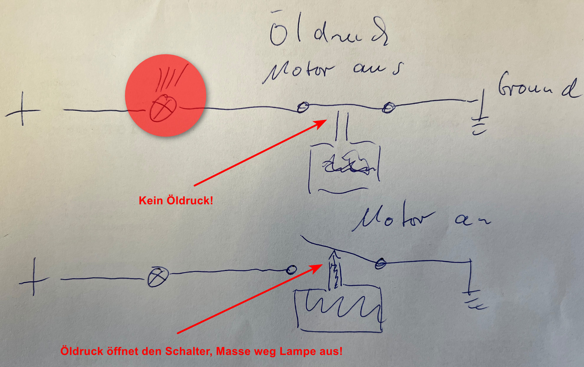

Kauf die Armaturen die du magst!
Was raffst du nicht am Öl-Schalter / Neutralschalter?

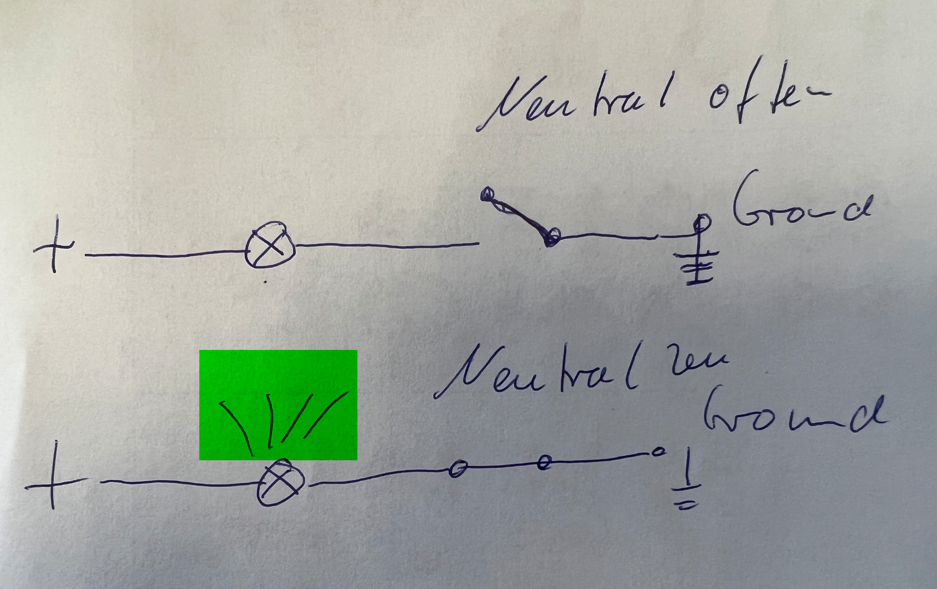

Wenn Neutral oder Öldruck schalten, dann gegen Masse. Masse holen sich die Schalter über das Motorgehäuse.
Du nimmst mal dein Multimeter stellst auf PIEP und hältst Eine Spitze an den Motor und die andere Spitze an den Ausgang des Neutralschalter.
Leerlauf kein Ton, Gang einlegen und schon piepts!
Also Lampe hängt an Plus, Masse ist offen.
Wenn der Neutralschalter schaltet wird Masse gegen Plus über die Leuchte / Verbrauscher geschaltet.
Beim Öldruck umgekehrt. Wenn der Öldruck steigt wird Masse gegen Plus weggeschaltet! Die Leuchte geht aus!
Vielleicht hilft die Einfachskizze.
Bild Neutral
Bild Öldruck:
Lorenz grüsst
NO NO NO!!!
... deine Leuchten im Dash sind / müssen isoliert sein! Wie soll das sonst funzen? 8)
Zündung an, und dann liegt Plus an deinen Warnleuchten. Rest oben!
Lorenz grüsst

Guten Abend,
@ Stephan @hutas @Hans
Danke für eure Hilfe!
Ich denke dann sind die zwei Sockel mit Massekabeln dran von dem restlichen Board entkoppelt. Alles andere bekommt Masse über den Rahmen, ist sonst zumindest nicht entkoppelt worden.
Wie ich anfangs schon geschrieben habe ist es für mich Neuland und ich bin dankbar für eure Hilfe.

So muss das (Schalter OFF/ Sicherung sichert na klar alles ab, nicht nur die beiden Funzeln):
Topp: Passt doch:

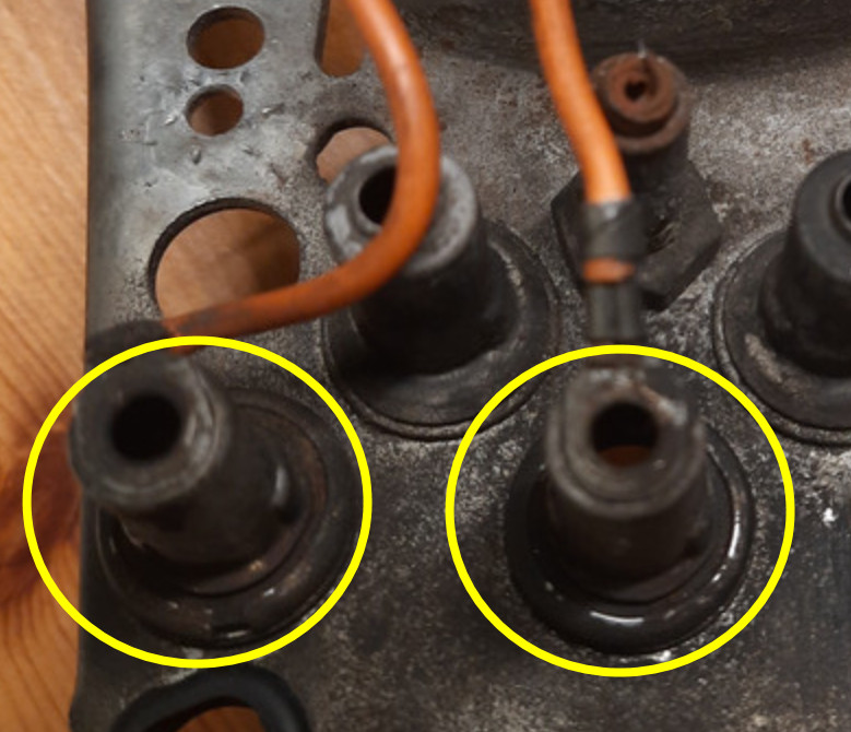

Sind die nicht isoliert?
Einfach mal mit dem Messgerät testen.
Lorenz grüsst
Beiträge: 4191
Hutas hat geschrieben: 20.02.2023, 09:38 Sind die nicht isoliert?
also die beiden Fassungen mit Kabel dran, sollten Fernlicht- und Blinkerkontrolle (rechts) sein.
Die beiden Kontrollen für Öl & Leerlauf sind die zwei darüber und die sollten zur Grunplatte/ Rahmen isoliert sein.

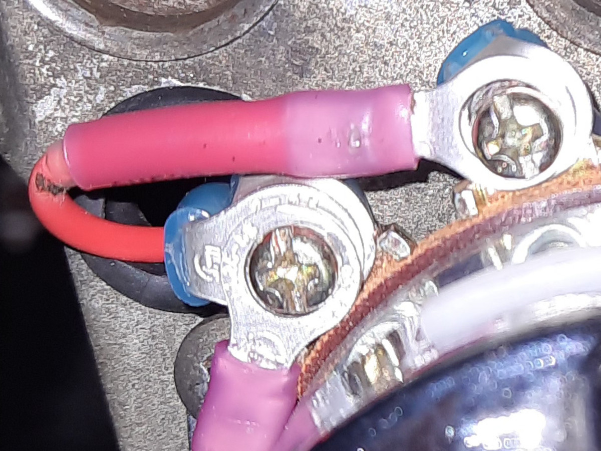

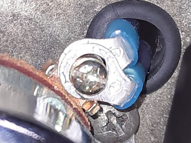

Beiträge: 1014
Täuscht das auf den Fotos? Sind da die Schraubenköpfe kleiner als die Bohrungen der Ringösen? :?
Wenn ja, würde ich dringend empfehlen, das zu fixen. Das hält sonst nicht lange.
Nur am Rand geklemmt vibriert sich das ruck-zuck los, und dann haste nen schönen Fehler zu suchen!
An dem roten Kabel links ist wohl die Isolierung angefressen. Etwas Schrumpfschlauch oder Isolierband wäre da sinnvoll.
..und das rote Kabel würde ich mit etwas mehr Abstand zur anderen Klemme führen, sicherheitshalber, damit im jahrelangen Betrieb da nix scheuert....
Weiterhin viel Spaß beim Schrauben!
Keine Kompromisse bei der Elektrik!
Ringöse größer als Schraubenkopf?<br />Isolierung angeritzt?
Ringöse zu groß?
Ringöse zu groß?

@Mike_o Zündschloss : Das hast du richtig gesehen, hatte keine passenden Unterlegscheiben zur Hand, besser ich noch nach. Das schwarze ist der Kleber der leicht angekokelt ist aber das mit dem Abstand setzt ich dann besser auch um 😀.
Vielen Dank für deine Hilfe!
Beste Grüße
Julius
Beiträge: 1834
Mensch Julius,
jetzt machst du alles gewissenhaft und vorbildlich. Und dann das:
@Mike_o Zündschloss : Das hast du richtig gesehen, hatte keine passende Unterlegscheiben zur Hand, besser ich noch nach.
Keine Unterlegscheiben, es gibt die Quetschverbinder mit passenden Innendurchmessern. Du glaubst gar nicht, was Vibrationen alles anrichten können. Und bei diesen kleinen Schrauben gilt ganz besonders: Nach fest kommt ab bzw. Gewinde kaputt.
Grüße Arthur
