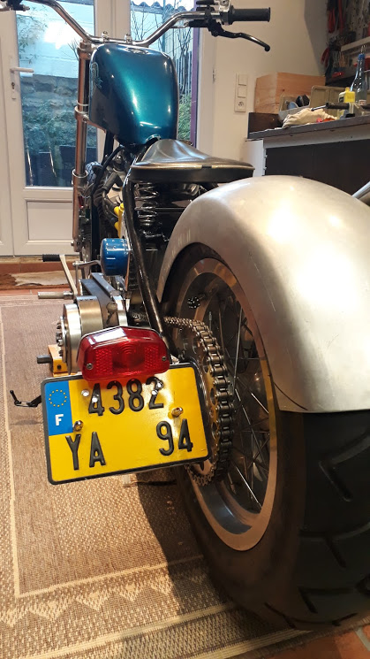

Die ganzen fachlich versierten Ratschläge mal außer acht gelassen, bleibt so ein Bobber/Chopper ja immer Geschmackssache. Für mich sieht Deine Karre jetzt schon richtig scharf aus! Die Tanklinie finde ich perfekt. Der angehobe Rahmen war früher für mich ein no-go doch im Rückblick finde ich ihne jetzt sehr zeitgenössisch und würde so auch fahren. Das hintere Schutzblech würde ich VIEL knapper gestalten, aber auch hier gilt wieder "die Geschmäcker sind verschieden".
Großen Respekt für Dein Projekt!

vielen Dank und klar, das Schutzblech wird noch ordentlich zurechtgesäbelt, das hatte ich sowieso vor.

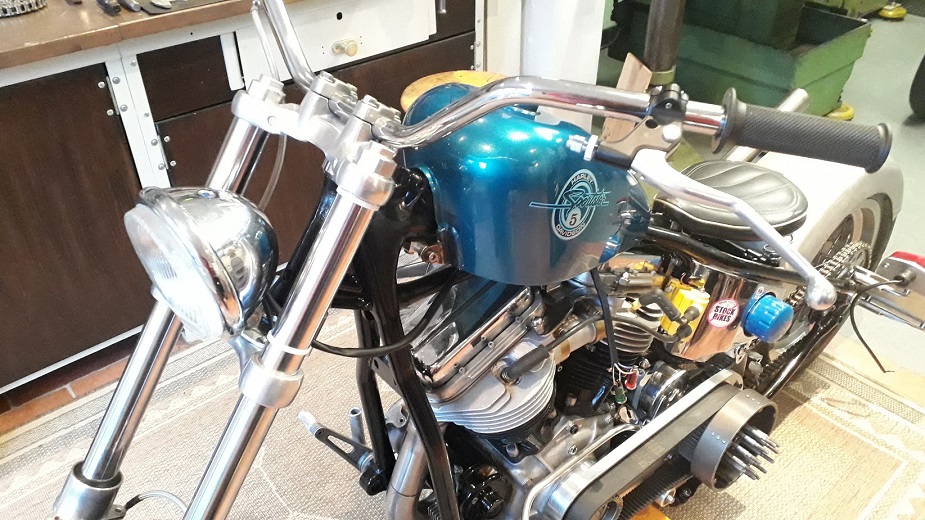

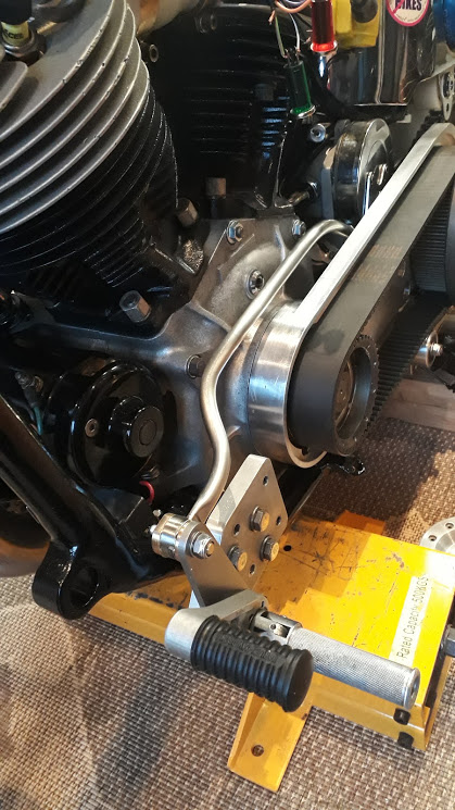

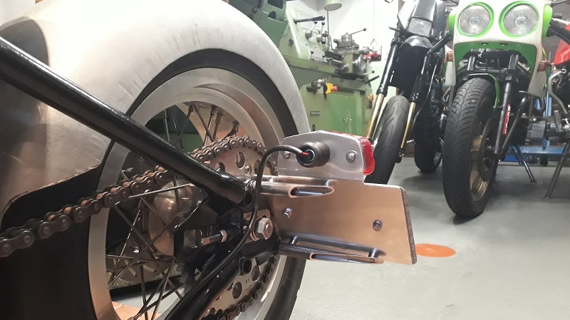

in den letzten Wochen habe ich mich überwiegend mit viel Kleinkram aufgehalten, es geht vorwärts. Grob angepeilt habe ich die Fertigstellung zur PEP. Mal sehen, ob's klappt, ist jedenfalls nicht unrealistisch.
Kupplungsausrückhebel modifiziert

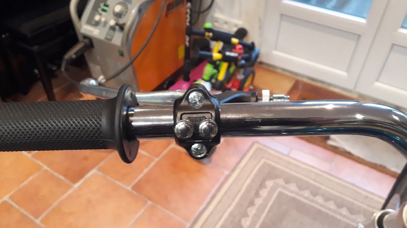

Taster für Hupe und Abblendlicht / Fernlicht-Steuerung in die Klemme des Kupplungshebel integriert
Schaltgestänge gebogen
Nummernschild- und Rücklichhalter gebastelt.
Das Lucas Rücklicht kommt irgendwie ziemlich klobig rüber, vielleicht tausche ich das noch gegen ein kleineres.

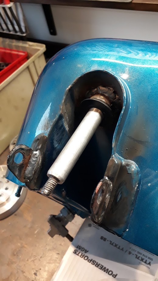

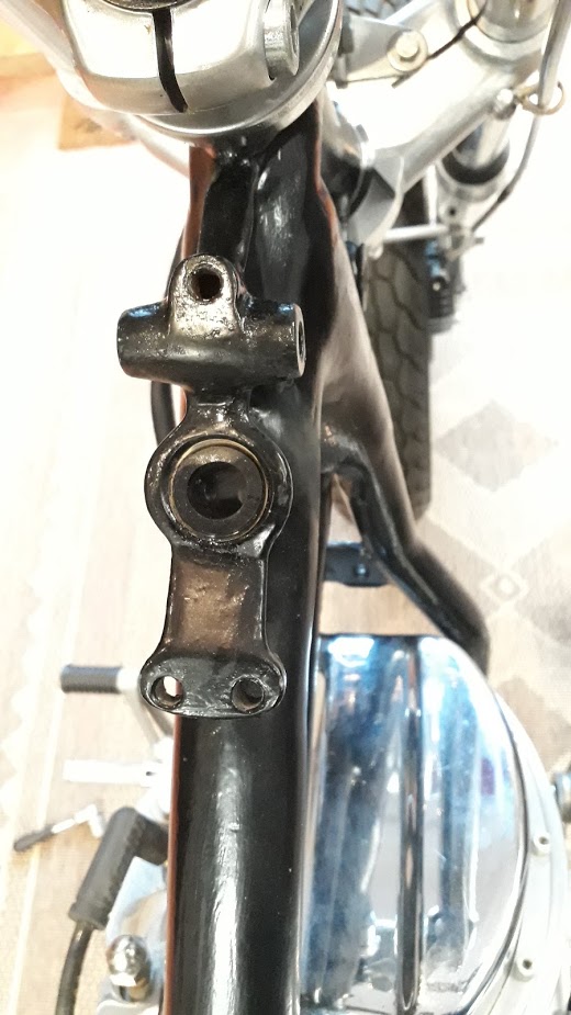

die letzten Wochen habe ich darüber gebrütet, wie ich den Sportster Tank mit möglichst wenig Aufwand befestigen kann.
Die Position stand schon länger fest:

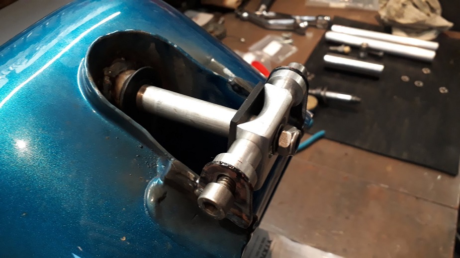

Aber wie das Teil befestigen? Ohne irgendwas am Rahmen zu machen? Irgendwann kam ich drauf, dass man ja auch die Durchführung der Tachowelle als Befestigungspunkt nehmen kann. Nachdem ich ein paar Gussgrate weggeschliffen hatte, passte dort saugend ein Gummischlauch hinein:
Damit kann man jetzt ganz wunderbar eine komplett in Gummi gelagerte Halterung realisieren.
In den Tunnel schweißte ich eine passend ausgerichtet Aufnahme für eine Stange, die sich flutschend in den Schlauch stecken läst:
Diese wird wiederum von unten mit mit einem Block verschraubt, der gegen den Rahmen in Gummi gelagert ist.

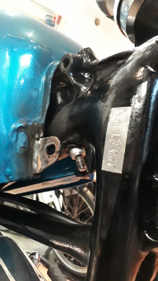

Hinten liegt der Tank einfach mit dem Tunnelauslauf auf dem oberen Rahmenrohr mit ein bisschen Moosgummipolsterung.
Die Änderungen am Tank halten sich also ziemlich in Grenzen; vorne und hinten die Laschen abflexen, vorne wieder versetzt anschweißen und dann noch die Aufnahme für die Stange verschweißen.
Außerdem werde ich den Benzinhahn noch an eine tiefere Stelle versetzen, das war's aber auch schon.
Der Tank sitzt mit dieser Halterung komplett spannungsfrei sicher auf dem Rahmen.
Was jetzt noch fehlt ist gestalterisches Feintuning: Die Teile der Halterung hier und da noch etwas bearbeiten und anschließend schwarz eloxieren lassen, damit sie weniger auffallen. Die Schweißperlen verschleifen, alles suaber machen und die Tanklackierung in Auftrag geben.

sehr gelungene Lösung!
Bevor Du den Tank lackieren lässt, würde ich noch einmal darüber nachdenken, ob Du nicht auch den Einfüllstutzen noch ein bisschen nach oben versetzt, damit Du das Tankvolumen optimal ausnutzen kannst. Wäre doch zu schade, wenn Du auf dem Weg zur PEP wegen Spritmangel liegen bleibst :wink:

Aber sach ma, dass mit den Druckschaltern in der Bremsarmatur....?
Du machst alles so perfekt, da fällt das sofort unangenehm auf. Füll doch vielleicht den tiefer liegenden Bereich in der Klemmschale mit Zinn oder Spachtel auf.

@ Philipp, soviel an Volumen verliert man da gar nicht, man bekommt den Tank auch so noch ganz gut voll.
Klar, man könnte noch so viel machen. Mit dem Versetzen des Tankdeckels ist es ja nicht getan, dann muss im gleichen Zug auch noch die Sportster Tank typische Einbuchtung um den Tankdeckel herum begradigt werden... das sind alles Sachen, die ich außer Haus geben müsste, was wieder viel Zeit und Geld kostet.
Aber, ursprünglich hatte ich das sogar mal vorgehabt, will aber jetzt irgendwann auch mal fertig werden :)
@ Jens, hast nicht ganz unrecht, aber in dem Fall war's Absicht. Viele bauen ja irgendwelchen Katalogkram aus Fernost an, das hier ist aber eine Armatur von Magura. Man darf am Ende also gerne erkennen, dass das Gros der gekauften Anbauteile aus italienischer oder deutscher Fertigung kommt und welche ursprünglich nicht für die Verwendung an Choppern gedacht waren.
Du hast den Gasgriff noch nicht gesehen, das ist eine Moto-Cross Armatur von Tommaselli, die wird wahrscheinlich ähnlich polarisieren.

Ginge Deine Tankhalterkonstruktion nicht auch ohne den Laschen vorne am Tank, bloß von unten geschraubt?
Du verstehst sicherlich, was ich meine..... wäre noch ne Spur "cleaner", wenn man quasi keine Befestigung mehr offensichtlich sieht.

das stimmt und war auch ursprünglich so angedacht. Allerdings ist das mit den beiden Laschen eine kleine Spur stabiler.
Der ganze Bereich, also Laschen, Distanzen und Halter, wird noch komplett geschwärzt, dann fällt's weniger auf.
