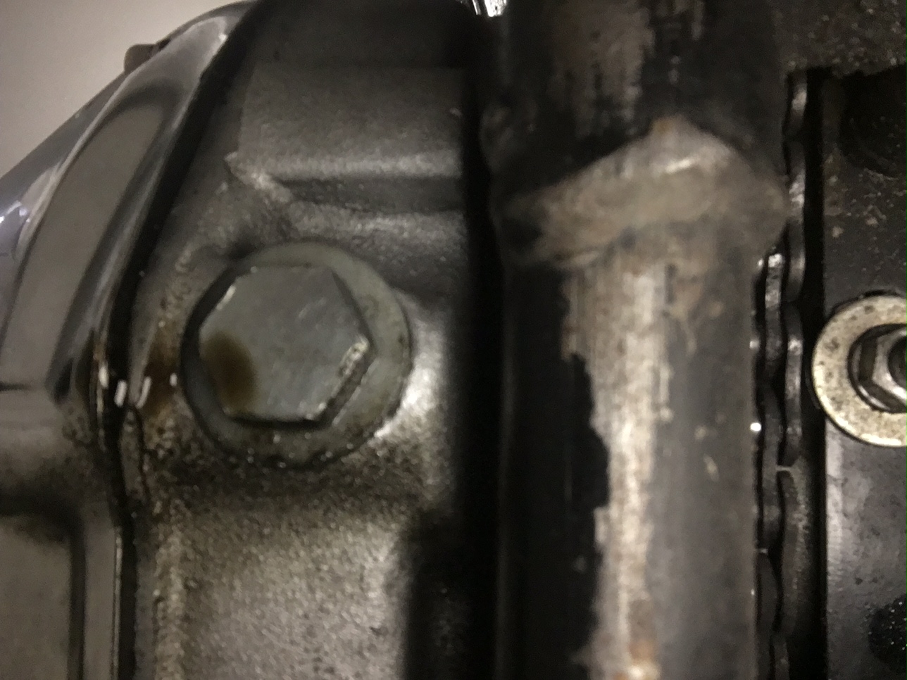

moin mal wieder Primär undicht.
Bild IMG_7999.JPG (345 KB)
War ein paar Tage dicht jetzt sifft es wieder.
Riss schliesse ich aus.
Bin mir auch nicht sicher ob das Öl aus der Ablaufschraube kommt
(Dichtung ist drin und heil) oder aus der Dichtung vom Deckel.
Schrauben alle Fest Dichtflächen so was von penibel eingesetzt ;-(
Jemand ne Idee?
Ausser den scheiss mit Dichtmasse zuzukleben?
Will eigentlich keinen Belt fahren. Das Ding muss doch dicht zu bekommen sein
Jemand schon mal die Ablassschraube mit Teflonband eingesetzt?

Die Fotos sind beide nicht gut getroffen. Bei dem obersten sieht man zuwenig, von einem möglichen Öllauf am Primärdeckel und mit dem unteren kann ich gar nichts anfangen.
Ich habe aber irgendwie die Primärdichtung im Verdacht, weil der Kasten von hinten recht trocken aussieht.

Hm, es ist zwar recht früh Morgens aber ich sehe da nur ein Foto und zwar (von oben nach unten) Primärdeckel, Primärinnenkasten mit Ölablassschraube, Rahmenrohr, Kette und Getriebegrundplatte.

Ich hatte auch Fotos gemacht von der Innenseite, da wo das Ritzel läuft, alles Staub trocken auch aussen am Primärdeckel absolut nix.
Hatte sogar die Tage Talkumpuder angebracht. Nix einwandfrei obwohl ich unten eine 5€ Große Lache hatte.
Also kommt es entweder aus der Deckeldichtung oder der Ablassschraube.
