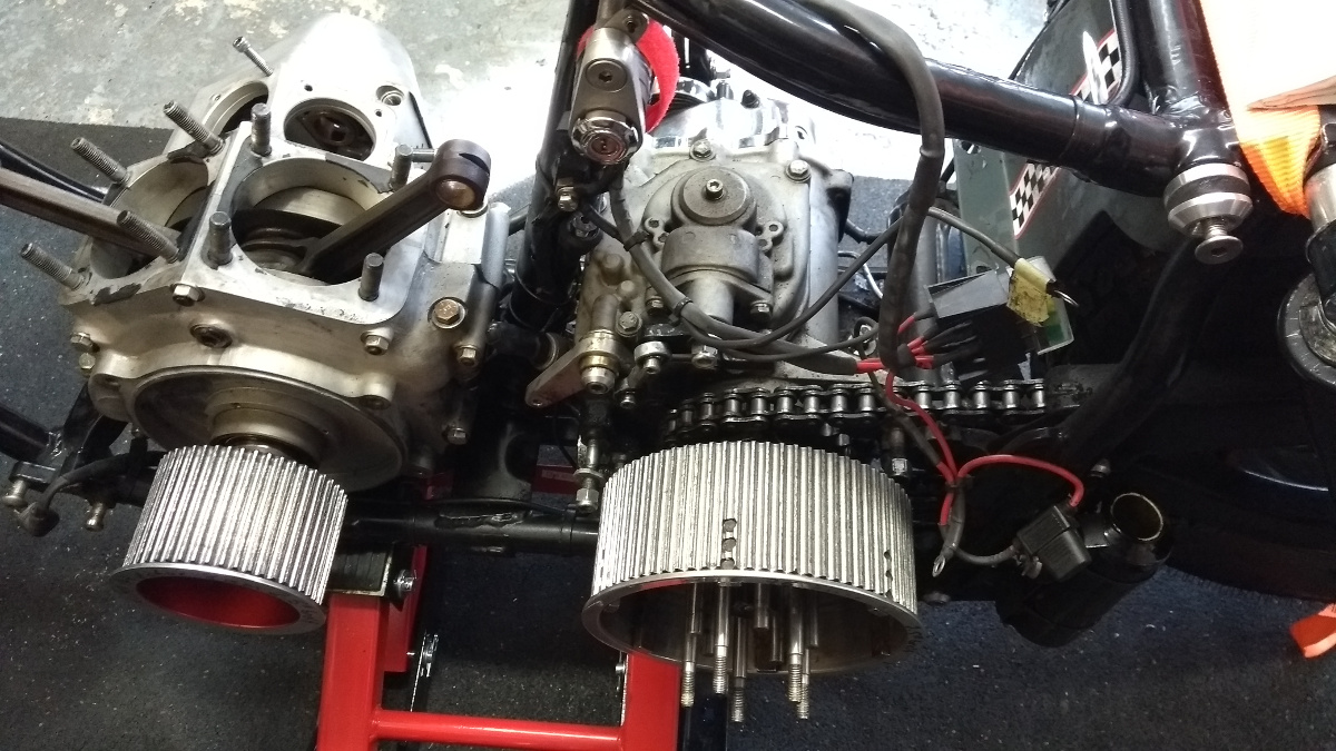

da mein Hobel gerade zerlegt ist und mir langweilig war, habe ich mal nen Open-Belt Kit aufgesteckt, der noch in der Werkstatt rumlag. Allerdings hab ich keinen Riemen dazu und wundere mich etwas über die Maße.
Das Pulley hat 47 Zähne, der Kupplungskorb 76 Zähne. Eingestempelt ist die Bezeichnung PB-3 . Vermute dass es von Primo ist.

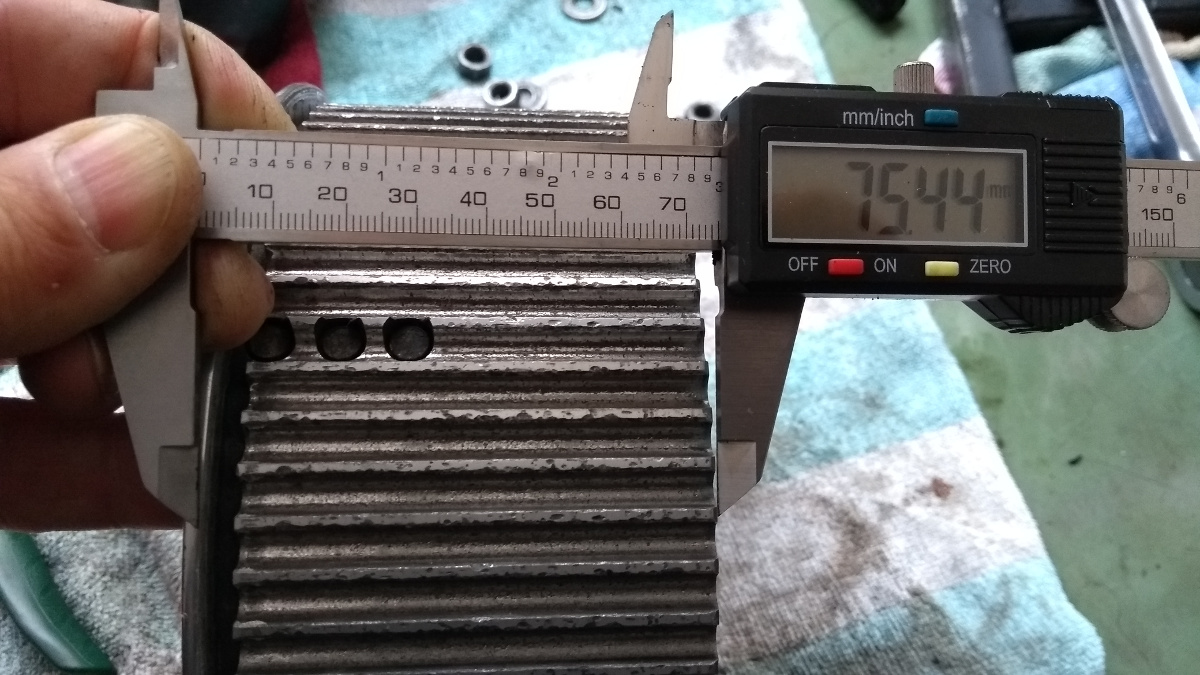

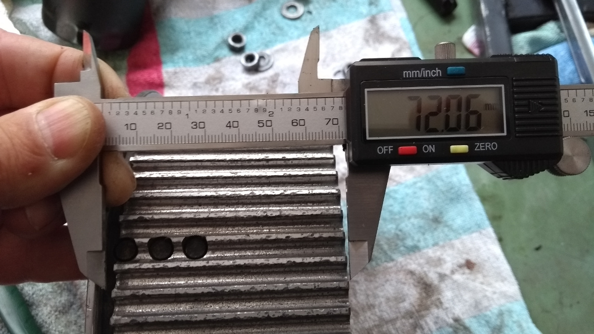

Was mich wundert ist die Breite. Die Verzahnung ist 72,6mm breit. Von Anlaufscheibe innen bis Kante Verzahnung sind es 75,4 mm.
(Fotos täuschen etwas, Maße auf Schieblehre sind genau Kante-Kante)

Rein rechnerisch wäre ein 3" belt ja 76,2mm breit und damit zu breit. Hat jemand gerade mal die tatsächliche Breite von nem 3" Belt parat? (8mm 144Zähne)
Oder ist das etwa ein 2 3/4" Kit? Da kämen die Maße eher für hin. Im Netz konnte ich dazu nicht viel finden, auch keine passenden Riemen in 2 3/4".

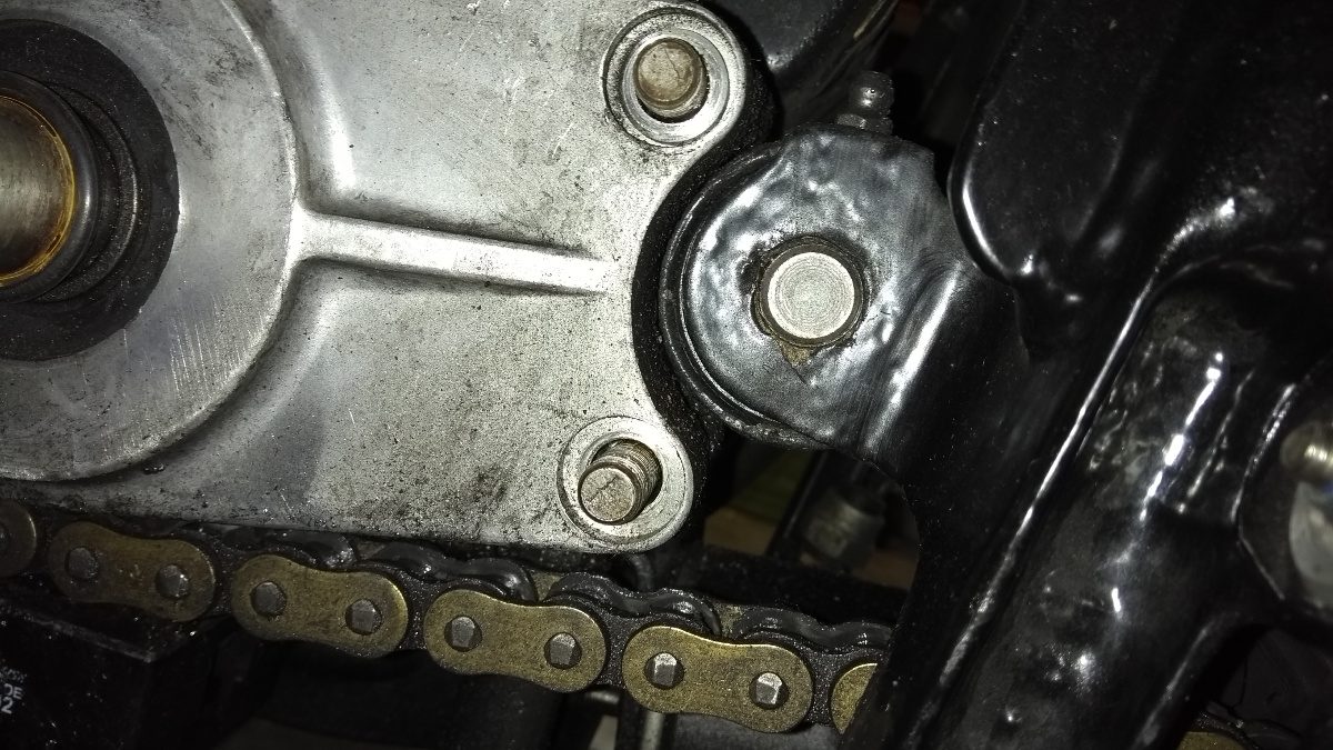

Danke für die Info. Hab noch nen alten Thread gefunden, wo das Thema HTD-Riemen schon mal diskutiert wurde. Mit deiner Langzeiterfahrung wäre das echt ne Option. Läuft ein 1160er 145-Zähne Riemen sehr lose? Ich kann mit meinem 4-Gang Domgetriebe nicht mehr viel nach hinten, es stösst schon an der Schwinge an. Ich könnte das Gehäuse im Bereich der Stehbolzen noch etwas auffräsen, aber vielmehr als zwei drei Millimeter werde ich so nicht mehr gewinnen. Und die Stehbolzen will ich nicht ganz weghauen, ich brauch die für die Main shaft-Stützplatte.

nein, bei mir im Gegenteil. Denn am Starrrahmen - der dürfte etwas niedriger bauen und ich habe ein Ratched Top Getriebe drin - musste ich sogar von der Öltankhalterung am Sattelrohr unten was wegschleifen, damit das Getriebe dort nicht ansteht. Mit dem 145er Riemen gewann ich nur minimal Platz. Der Riemen ist insgesamt gerade mal 8mm (1 Zahnteilung) länger, somit rutscht Du maximal 4mm retour.
