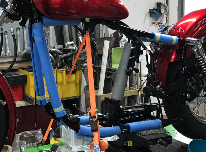

Kleiner Tipp, Isolierung für Wasserrohre aus dem Baumarkt hält den Rahmen kratzerfrei....

bleibt der Spanngurt so beim Motoreinbau?hd474 hat geschrieben:Kleiner Tipp, Isolierung für Wasserrohre aus dem Baumarkt hält den Rahmen kratzerfrei....
Re: Shovel-Motor ausbauen
natürlich bleibt der Gurt da....ist doch genau zwischen den Zylndern....😎
