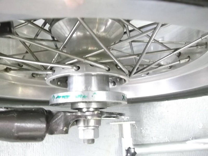

ich habe hier ein Problem mit meiner Hinterradnabe, der linke Flansch ist verzogen und zwar so stark, dass ich die Kettespannung nicht richtig einstellen kann. Ich dachte erst, es wäre die Kette, aber auch mit einer neuen Kette wurde es nicht besser, es ist also tatsächlich der Flansch...

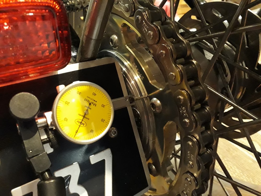

danke für die Rückmeldung. Dass es am Kettenblatt liegt, kann ich ausschließen. Das ist neu und CNC gefertigt. Es liegt tatsächlich am Flansch; Messuhr hatte ich dran:
Axial schlägt er 1,5 mm, radial fast 3 mm, jedenfalls mehr als ich mit dem Puppitast messen kann.

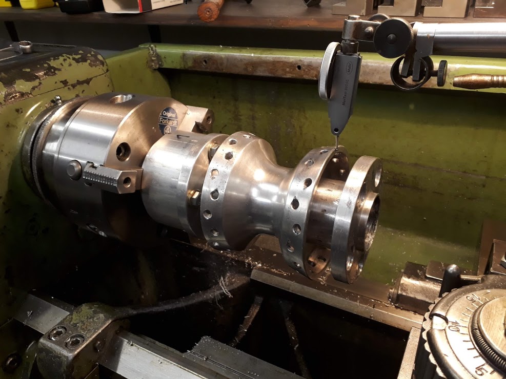

kurzes Update; ich habe die Nabe ausgespeicht und dann auf der Drehbank vermessen. Dafür musst ich erst eine Aufnahme anfertigen, die den bremseitigen Flansch zentriert.

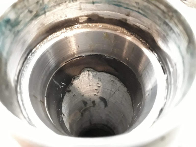

Die Speichenflansche liefen damit axial wie radial einwandfrei, der Rest jedoch war mehr oder weniger jenseits von Gut und Böse. Der linke Lagersitz beispielsweise sah so aus:
Reichlich mit Kaltmetall vollgekleistert und fast 2 mm Radialschlag. Also raus damit. Der Flansch der Kettenblattaufnahme hat zudem axial 0,4 mm geschlagen.

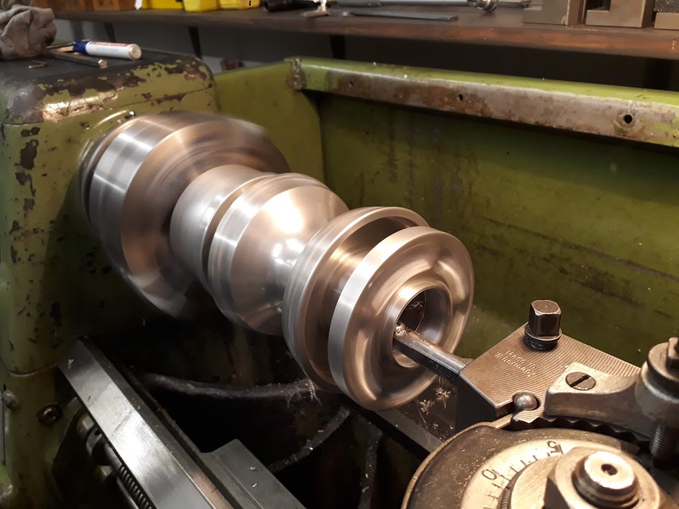

Ich habe alle Flächen in einer Aufspannung sauber gedreht, ...
... wobei ich den Lagersitz von 1 25/32" auf 47 mm aufgespindelt habe und dann eben metrische Kegelrollenlager 32005-X (25x47x15mm) verbauen werde. Auf dem Photo sieht man noch gut Spuren des Kaltmetalls, aber mehr wollte ich dort nicht wegnehmen. Der Maßhaltigkeit tut das jedenfalls keinen Abbruch.
Anschließend habe ich die Nabe ausgespannt, gedreht, nach den jetzt sauber laufenden Flächen ausgerichtet und den bremsseitigen Lagersitz ebenfalls auf 47 mm ausgedreht, weil auch der leicht schlug und sowieso beschissen aussah.
