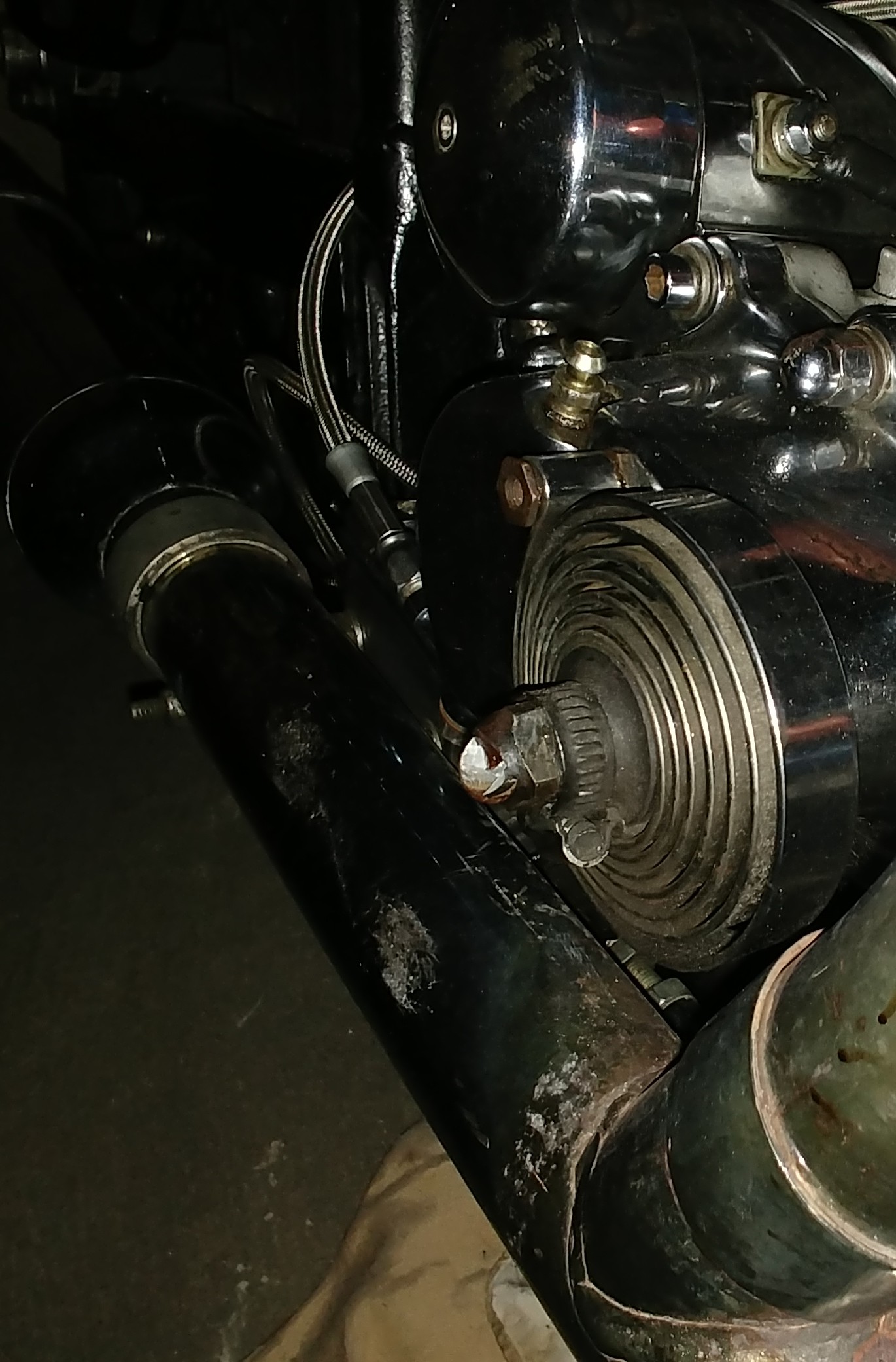

Was mich aber gerade noch stutzig gemacht hat ist die komschische Schelle, die auf der Welle sitzt (siehe Foto im Link weiter unten). Ich vermute, die hat den Abstand zum Deckel vergrößert, evtl. damit der Kickerarm (vermutlich Strocker) am Auspuff vorbei passt. Das ist eine 2 in 1 Fishtail. Würde das aber nicht quasi das Abbrechen provozieren, da die Hebelkräfte weiter außen angreifen lässt?
Ja, aber nicht nur das, sondern auch die Schweißnaht dort ist ein erhebliches Risiko und eine Sollbruchstelle, wegen der Verjüngung direkt neben der Schweißnaht. Durch Einsaugen von Schweißgut in die Schweißnaht ergibt sich dort immer eine Querschnittsverjüngung. Da ist der Bruch also vorprogrammiert.

Re: Kickerwelle gebrochen / Umrüsten auf mechanische Kupplun
moin...
hab mir das bild auch mal angesehen....
du wirst mit ner normal langen kickerwelle nicht hinkommen, ausser du nimmst nen ausklappbaren kicker
gibt allerdings längere kickerwellen , mit denen kannst nen normalen kicker behalten und kommst trotzdem am auspuff vorbei...
kann dir der gerry sicher besorgen

trybear hat geschrieben:
Sorry, aber das verstehe ich nicht. Wo ist denn da eine Schweißnaht? Die Bilder der Wellen, die ich gesehen habe, haben an der jetzigen Bruchstelle in der Verjüngung keine Schweißnaht.

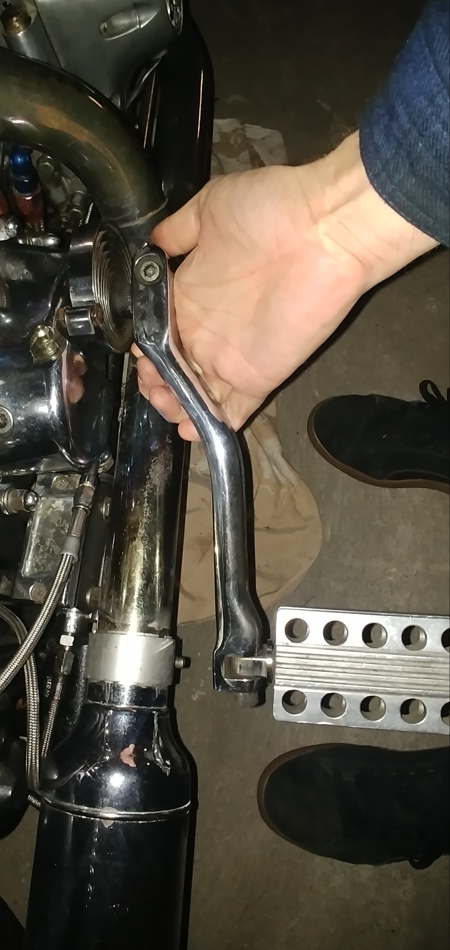

Der Kickerarm ist etwas ausgestellt, damit er weiter nach außen kommt (oder ist die Form so ab Werk gewesen?)
Haben nochmal den Kicker drangehalten, wie er montiert gewesen sein müsste:
Da hätte er aber auch ohne die Schelle vorbei gepasst, behaupte ich einfach mal.
Es war mal eine 2 in 2 Auspuffanlage verbaut. Vielleicht musste es dafür verbreitert werden...
Diese scheiß alten, verbastelten Dinger... :roll: :D

also wie der andere Steve schon schrieb, brauchst Du ja tatsächlich einen neuen Kickerdeckel, um statt hydraulischer Kupplung wieder auf Mechanik umzubauen. Bei der mechanischen Kupplung führt nach oben aus dem Deckel ne Welle, auf der der Ausrückhebel sitzt, der oberhalb des Getriebegehäuses quer zur Fahrtrichtung verläuft.
Um beurteilen zu können, ob das passt, wäre vielleicht ein Foto hilfreich, auf dem man sehen kann, was über dem Getriebe für ein Öltank sitzt und was da (E-Starter etc.) noch alles verbaut ist.
Außerdem solltest Du sicher sein, dass Du ein 4-Gang-Getriebegehäuse (ggf auch Foto einstellen) hast, damit Du den passenden Kickerdeckel bestellen kannst.
Für die 2-1 Krümmeranlage sollte eigentlich eine Standardlänge-Kickerwelle reichen. Du hast aber einen verstärkten Kickerhebel, der auch länger ist als original - vielleicht war da die längere Welle nötig, damit der Kicker nicht hinten mit dem Endtopf kollidiert.
Wenn wir sicher wissen, dass Du ein 4-Gang-Getriebe hast, könntest Du ja mal messen, wie breit der aktuelle Kickerdeckel ist und wie weit da die Kickerwelle herausragt. Dann kann man das hier mit Werten vergleichen und besser einschätzen, ob Dir eine Standardlänge-Kickerwelle ausreicht.
Was verbirgt sich denn unter der Schelle? Die kann doch nur etwas verdecken (z.B. Schweißnaht), aber keinesfalls die Welle verlängern.

Gumorgen Steve,
also ich habe schon beim deinem zweiten Beitrag definitiv 4 Gang gelesen.
Und auf dem Bild keine Schweißnaht gesehen.
Was die Schelle sollte weiß der Teufel, aber definitiv geht der Kicker an dieser Aufpuffanlage mit normaler Welle bequem vorbei! (hab ich selber).
