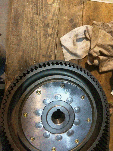

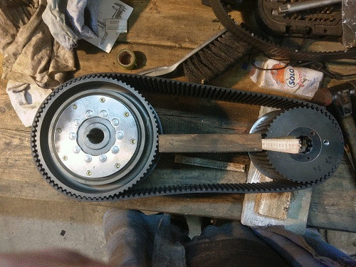

Moin, ich habe folgendes Problem, letzten Winter habe ich mir einen Primärantrieb zugelegt ohne Riemen, ein "Schnäppchen" über ebay-kleinanzeigen. Habe mir dann vor kurzem einen neuen Primo zugelegt und wollte dann alles verbauen. Trotz das Teilung Zähneanzahl alles stimmte konnte ich die Sachen nicht montieren, es fehlten ca 10 mm um es auf Getriebewelle zustecken. Dann habe nach ich einigen hin und her den Primär auf die Werkbank gelegt ein passendes Brett gesägt und das Teil locker "gespannt", die ersten Zähne "passten" und standen Zähne von Riemen und Pulley über einander. Es passt kein Primo und auch kein BDL.
Wer kann mir da helfen bzw. weiß welcher Hersteller das ist und wo man den passenden Riemen herkriegt.

Hallo erstmal. Nein, der Riemen war nicht zu kurz, sobald der Riemen aus der geraden in die Krümmung geht, fängt das an das die Zähne langsam bis zum vollständigen aufsetzen auf den Pulley Zähnen stehen, egal ob front oder rear Pulley. Sobald sich der Riemen sich krümmt wird er durch das aufsetzen kürzer und man kann ihn nicht auf die Wellen setzen, egal ob Front oder Rear Pulley als erstes drauf geschoben wird. Wenn ich hier bloß Bilder anhängen könnte

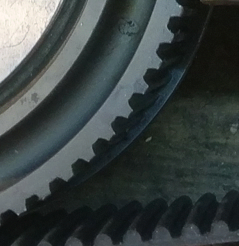

Okay, ich versuch´s nochmal, musste ich erst konvertieren, ich Dussel
passtnich (2).gif (128.54 KiB) 575 mal betrachtet

Die Riementeilung ist eindeutig zu groß, auch stimmt das Profil nicht, deine Pulleys haben kein HTD Profil, wenn ich das richtig sehe, das sieht mir eher nach einem Trapezprofil aus.
Kannst du das Pulleyprofil mal in Großaufnahmezeigen?
Es wäre mal echt interessant zu wissen, wer diese Pulleys hergestellt hat. Fündig werden solltest du bei einem Händler für Antriebstechnik. Wo wohnst du denn, hast du sowas bei dir um die Ecke?
