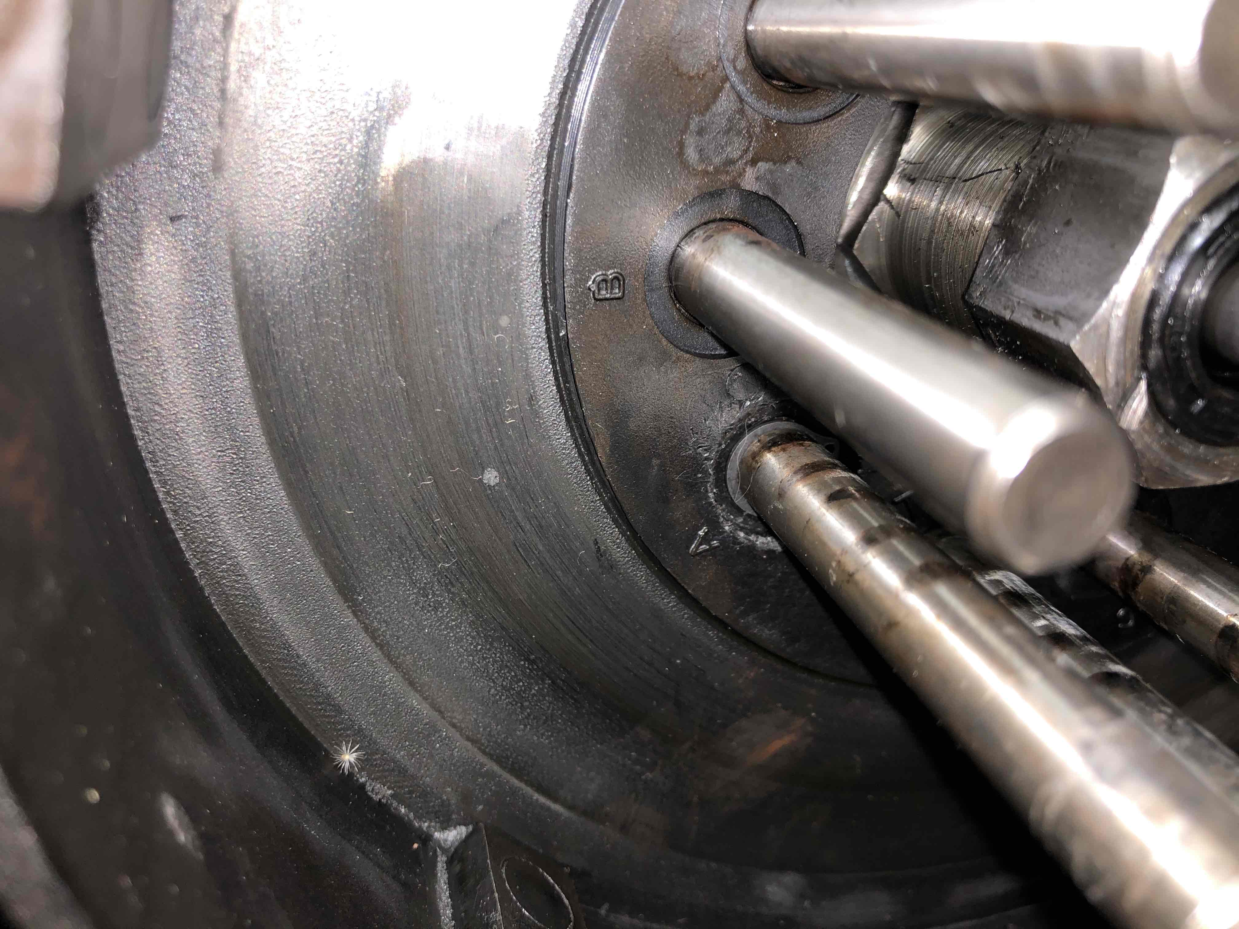

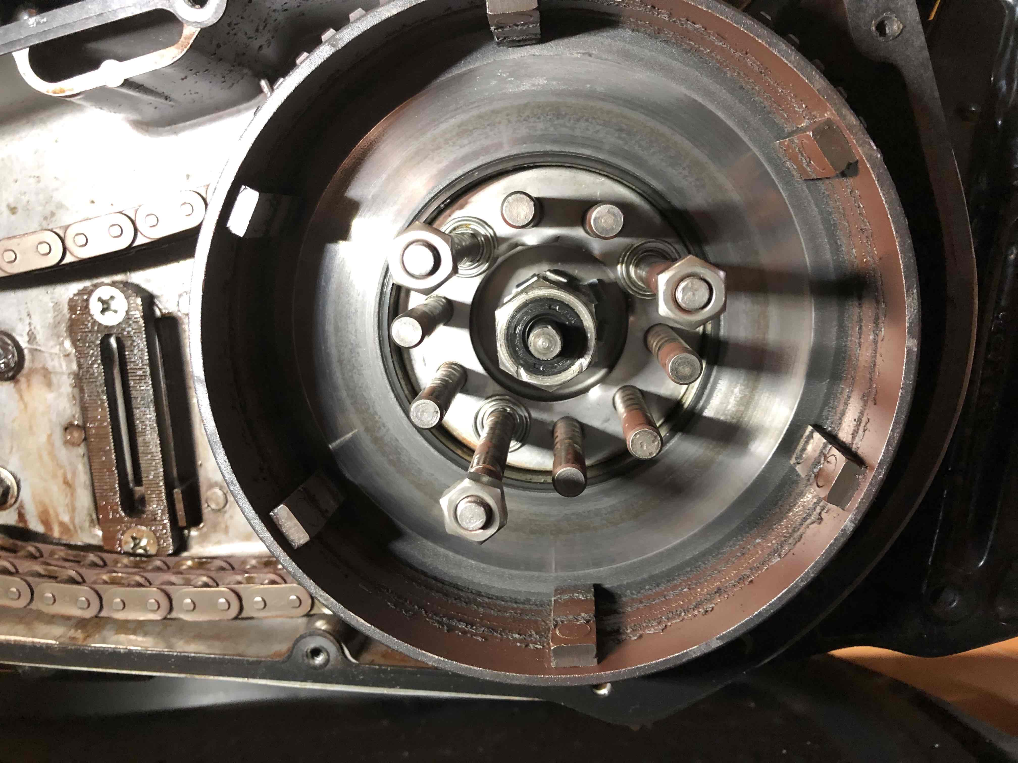

ich hab bei mir den Primärkettenantrieb mal überarbeitet - neuer Spannschuh und neue Kette. Natürlich hab ich dabei die Kupplung gecheckt und gleich die Reibscheiben ersetzt weil die runter waren und einen Clutch Retainer verbaut (hier war vorher noch die original Lagerhalteplatte drauf). Das ging soweit ganz gut - Position A und die Sprengringe passten sauber in die Kerbe der 3-Finger-Narbe.
Beim anschließenden aufschieben der Reib- und Stahlscheiben und dem darauffolgenden montieren der Druckhalteplatte hab ich schon gedacht - das wird aber eng. Das ganze Paket der Kupplungsscheiben und der Clutch Retainer sind nun so stark, dass ich die Druckhalteplatte zwar noch auf die drei Finger aufstecken kann, aber die drei Muttern nicht mehr aufdrehen kann da die drei Gewindestangen zu Ende sind... :shock:
Also mit Kraft geht das natürlich, aber dann komme ich nicht auf das erforderliche Maß zum Spannen der Federn, ist dann viel zu stramm.
Anbei mal Fotos noch mit der alten Lagerhalteplatte (welche tief im Kupplungskorb sitzt) und neu mit dem Clutch Retainer (welcher übersteht um 1mm).
Also der überstehende Clutch Retainer plus die BDL-Reibscheiben zusammen sind zusammen viel "dicker", dass sie nicht mehr auf die Finger passen.
Wo ist mein Fehler??
Danke für eure Tipps
Holger

Mit Überstehen meinst Du, dass der Retainer weiter raussteht als die „Rückwand“ vom Kupplungskorb? Wenn das so ist, liegt denn dann der Belag von der ersten Reibscheibe überhaupt noch an der Rückwand vom Korb an? Dass muss er ja, damit die Kupplung gescheit funktioniert (Kraftschluss). Und wenn er anliegt, kann der Retainer eigentlich nicht ursächlich sein für Dein Platzproblem, sondern nur die ggü. dem alten Setup dickeren Scheiben und/oder Beläge.
In diesem Fall würde ich einfach eine Scheibe und einen Belag weniger verbauen - das funktioniert bei vielen hier auch problemlos.
Aber wie gesagt: erstmal checken, ob die erste (hinterste) Belagscheibe den Kraftschluss zum Kupplungskorb herstellen kann. Falls nicht, musst Du ggf. als erstes eine Stahlscheibe einsetzen, wie das auch bei Verwendung eines Tamers üblich ist.
Viel Erfolg, Gruß Philipp

Das hab ich gleich mal getestet. Die erste Reibscheibe hat Kontakt zur Rückseite des Kupplungskorbes. Kraftschluss ist also da. Dann lasse ich mal die letzte Stahl- und Reibscheibe weg.
Dann hab ich natürlich ein anderes Maß zum einstellen der Federspannung an der Kupplungsdruckplatte ... gibt es da einen Trick oder einfach ausprobieren?

Ähm... glaub da hatte ich nen Denkfehler mit dem anderen Maß. Alles nun dran und mit gleichem Maß wie vorher scheint das zu passen
