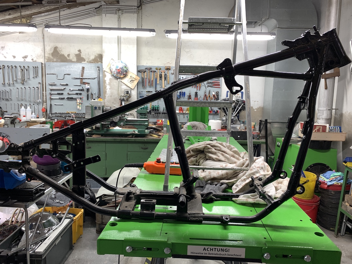

Das ist ein 1950er Original Wishbone. Ich habe jetzt nicht ganz verstanden worauf du hinaus willst, aber vielleicht helfen die Bilder ja. Wenn Du was anderes an dem Rahmen sehen möchstest, sag Bescheid.
Was bei Zubehörrahmen fast immer falsch ist, ist die Lage der Schweisspunkte am Steuerkopf. Entweder fehlen die ganz, oder sind genau unterhalb der Tachowellendurchführung, statt ca. 20mm weiter vorn. (Siehe Pfeil im Bild)

Auf dem 2ten Bild sieht man im Rohr n leichten Knick und dann kommt das Gussteil der radaufbahme
Ist dieser Knick 100% so?
Kannst du mal n Bild von oben machen wo man beide Seiten sieht?

ich weiss leider immer noch nicht, was Du genau sehen möchtest.... Welchen Knick meinst du genau (oberes Rohr zum Hinterachsgussteil oder unteres)?
Edit: so in etwa?

Es geht um diesen Knick jeweils links und rechts

Dieser Rahmen ist 100% OEM und komplett unmodifiziert. Ich habe noch mehr Bilder, wenn du noch welche brauchst.

habe eine Blaupause im Wohnzimmer hängen, da ist der "Knick" auch so dargestellt.

bei mir sieht das genauso wie bei Jens' Rahmen aus. Die beiden Knicke sind dazu da, die beiden vom Sattelrohr kommenden Rohre gerade in die Muffen der Aufallenden laufen zu lassen. Hinter dem Knick sollte das Maß von Mitte Rohr zu Mitte Rohr 9,94" (252,5 mm) betragen.
