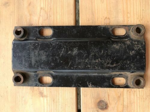

eL Bruno hat geschrieben: 18.01.2021, 23:39 Original war in einer Shovel die von Norbert beschriebene Platte(Blech+Buchsen) verbaut.
Klugscheißermodus an: Die zusammengeschweißte Platte wurde wahrscheinlich bis 1964 verbaut und in ihr sind Führungen die das Verdrehen des Getriebe verhindern sollen. Mit Einführung des Alu-Primärs waren diese nicht mehr nötig. Die alte Platte passt aber eigentlich ohne Probleme auch in die neuen Shovels. Und aus :wink:
Moin moin,
Du und Norbert, ihr meint diese hier? Laut Teilekatalog ist die ab 1965 verbaut.
Norbert hat geschrieben: Moin,
5 mm die Platte und zusätzlich vorne zwei Buchsen, die ungefähr 11mm dick sind.
Norbert, du schreibst nur was von vorne zwei Buchsen. Meinst du dieses Teil? Das wäre dann nach deinen Angaben 16mm dick (5+11)? Das wäre ziemlich dick, würde mein Montageproblem noch verschlimmern.
ron hat geschrieben: Seltsam, die originalen Grundplatten die ich kenne, habe ich < 10mm, eher 9,5mm (2 x 3/16" ?) stark in Erinnerung.
Du sprichst aber auch von einer "Sandwichplatte". Soweit ich recherchiert habe, zB. mal die teilenummer 47698-65 bei J.W. Boon eingegeben, sind die zusammengeschweißten Platten immer Zubehör. Die originale war wohl das auf dem Foto gezeigte Blech mit Buchsen. Aber ich WÜNSCHE mir, du hättest Recht mit deiner Dickenangabe, das würde nämlich mein Problem zur Hälfte lösen.
Hat jemand so eine liegen und würde mal die Dicke messen?

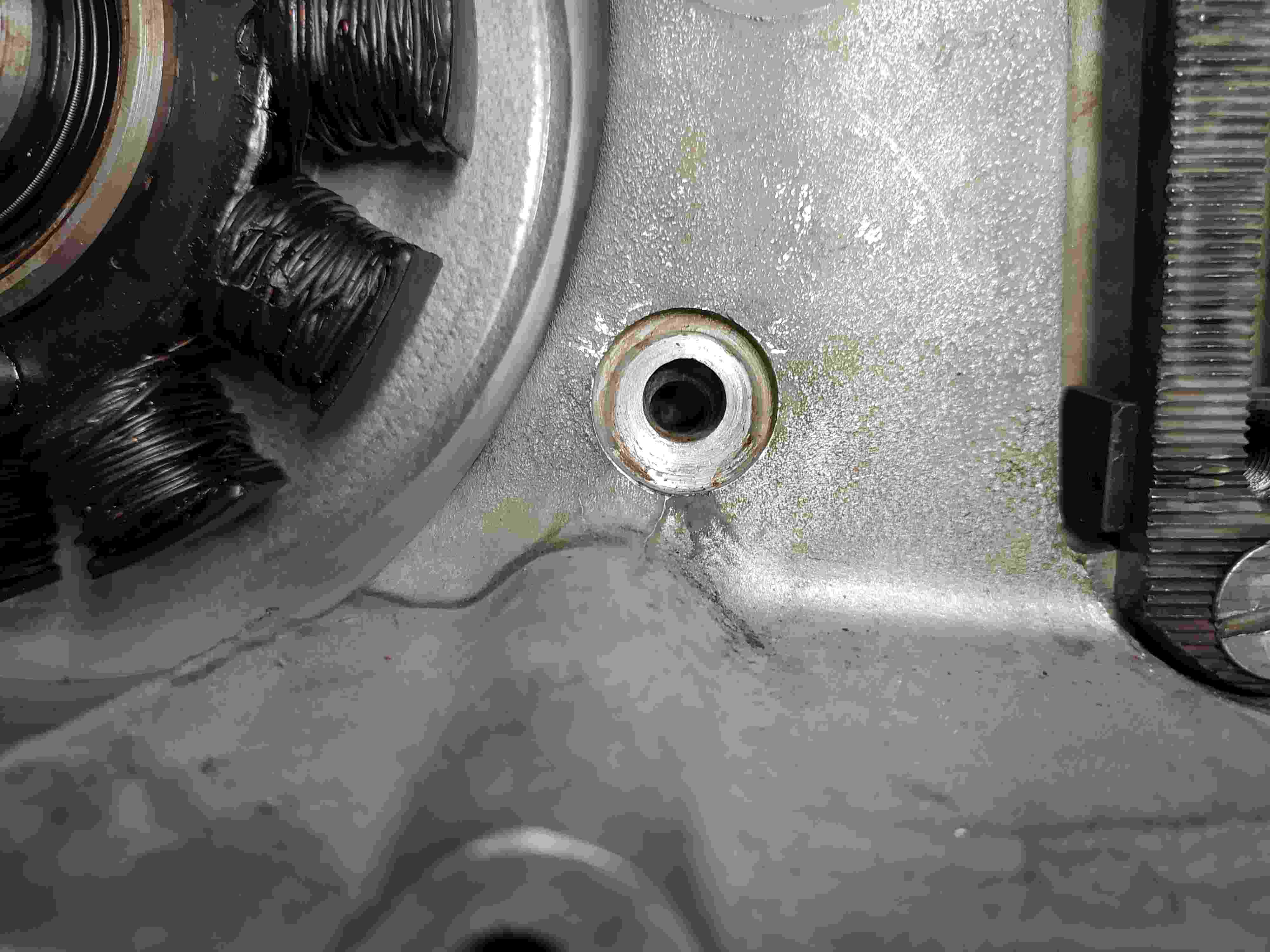

Moin Norbert,
ich stecke zuerst den Primär auf die Getriebehauptwelle, das ist der Fixpunkt (von der Höhe her), dann schiebe ich das Getriebe so, dass der Primär auf das Kurbelgehäuse (KG) passt. Und dann glotz ich dumm, weil ich die Schrauben am KG nicht montieren kann (Foto). Dann nehm ich das Getriebe raus und montiere den Primär nur am KG. Wenn ich jetzt messe, auf welcher Höhe die Achse des Stützlagers für die Getriebewelle liegt, messe ich ca. 3mm tiefer, als die Hauptwelle tatsächlich bei eingebautem Getriebe i. V. mit einer 12,3mm starken Grundplatte liegt.
Ein Kumpel hat mal bei einem OEM-Getriebe die Höhe der Hauptwelle ab Oberkante Grundplatte gemessen und kam auf 3mm weniger, als ich bei meinem Getriebe. Daher meine Feststellung, dass das Getriebe das Problem ist.

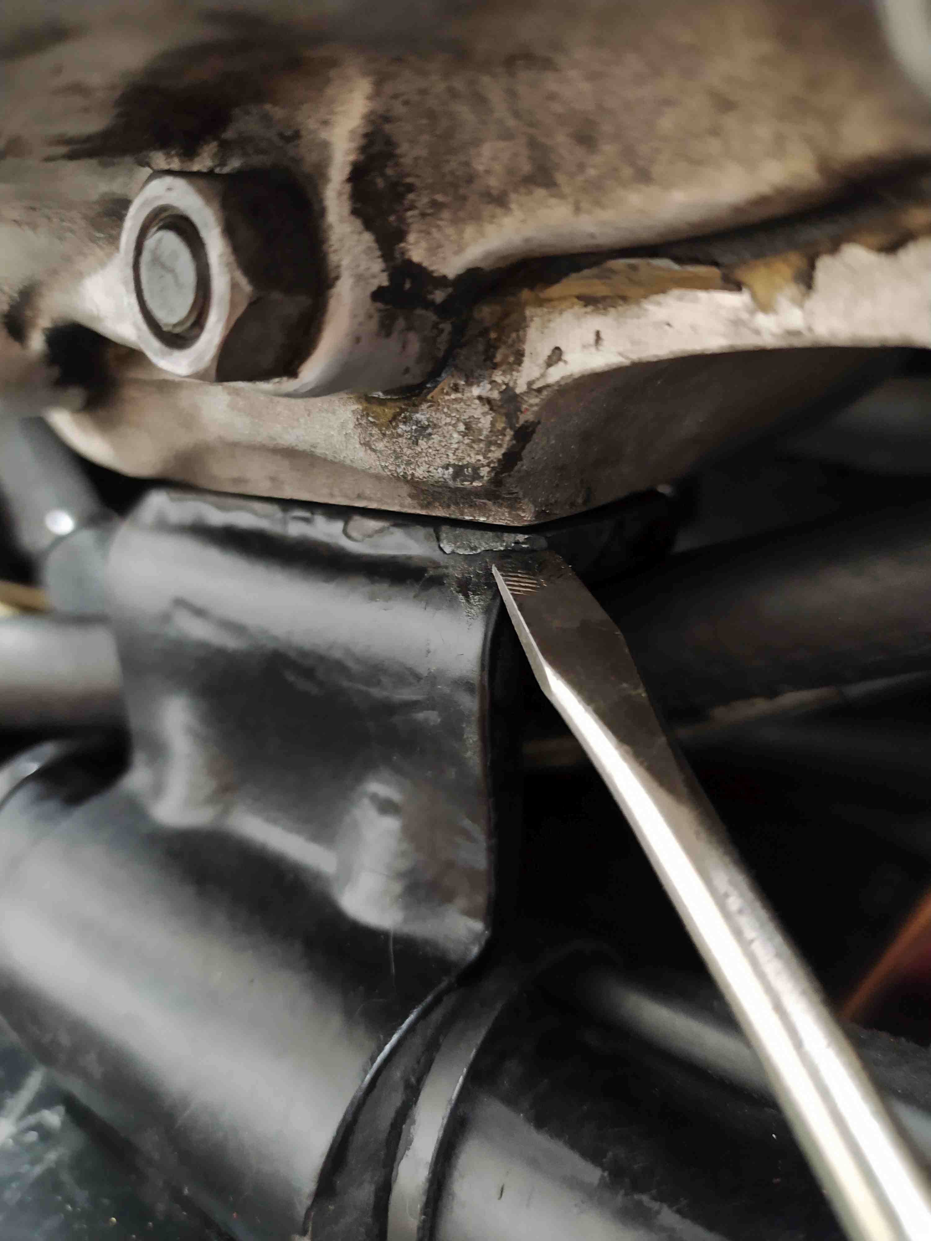

In diesem Zusammenhang auch gleich noch die Frage, ist es original, dass an Auflagefläche des Rahmens, wo das Getriebe auf der Kickstarterseite aufliegt, ein dünnes Blech (ca. 0,5mm) auf den Winkel aufgeschweißt ist? Ich habe das gestern zufällig entdeckt, ist vor lauter Kunststoffbeschichtung nicht zu erkennen. Aber da, wo der Schraubendreher hindeutet, ist eine Trennstelle.
Hoschi
Beiträge: 2097
Re: Wie dick ist eine originale Getriebegrundplatte?
Moin Hoschi,
ja so eine Platte meine ich, die ist in dem Schofel verbaut. Die Buchsenhöhe ist ungefähr gemessen, weil die Platte sich im eingebauten Zustand befindet; wie schon erwähnt wurde, bin ich auch davon ausgegangen, dass es sich nicht um ein Präzisionsteil handelt.
Die Kickerseite sieht bei mir ähnlich aus: ca. 7mm dick.
Was für eine ist denn bei Dir verbaut? Wenn alles bei Dir bestens ist (Rahmen pp.), dann nehme doch die 3 mm von Deiner Getriebeplatte ab.
