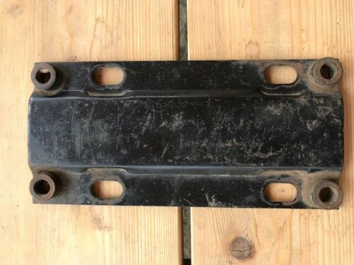

Hallo Verein,
kann mir jemand mal bitte die Dicke einer originalen Getriebegrundplatte Pan/Shovel messen?
Ich kriege einen originalen Innenprimär nicht montiert, weil die Getriebewelle dazu ca. 2-3mm zu hoch sitzt. Die Löcher im Primär fluchten nicht mit denen im Kurbelgehäuse.
Bin ratlos :|
Danke und Gruß
Hoschi

5 mm die Platte und zusätzlich vorne zwei Buchsen, die ungefähr 11mm dick sind.

Buchsen? Das kenne ich so nicht. Vielleicht gibt's doch Untetschiede Pan und Shovel. Die Shovelplatte besteht aus zwei verschweißten Einzelplatten, keine Buchsen.

eL Bruno hat geschrieben: 18.01.2021, 23:39 Original war in einer Shovel die von Norbert beschriebene Platte(Blech+Buchsen) verbaut.
Klugscheißermodus an: Die zusammengeschweißte Platte wurde wahrscheinlich bis 1964 verbaut und in ihr sind Führungen die das Verdrehen des Getriebe verhindern sollen. Mit Einführung des Alu-Primärs waren diese nicht mehr nötig. Die alte Platte passt aber eigentlich ohne Probleme auch in die neuen Shovels. Und aus :wink:
Moin moin,
Du und Norbert, ihr meint diese hier? Laut Teilekatalog ist die ab 1965 verbaut.
Norbert hat geschrieben: Moin,
Norbert, du schreibst nur was von vorne zwei Buchsen. Meinst du dieses Teil? Das wäre dann nach deinen Angaben 16mm dick (5+11)? Das wäre ziemlich dick, würde mein Montageproblem noch verschlimmern.
ron hat geschrieben: Seltsam, die originalen Grundplatten die ich kenne, habe ich < 10mm, eher 9,5mm (2 x 3/16" ?) stark in Erinnerung.
Du sprichst aber auch von einer "Sandwichplatte". Soweit ich recherchiert habe, zB. mal die teilenummer 47698-65 bei J.W. Boon eingegeben, sind die zusammengeschweißten Platten immer Zubehör. Die originale war wohl das auf dem Foto gezeigte Blech mit Buchsen. Aber ich WÜNSCHE mir, du hättest Recht mit deiner Dickenangabe, das würde nämlich mein Problem zur Hälfte lösen.
Hat jemand so eine liegen und würde mal die Dicke messen?
Hoschi

ja so eine Platte meine ich, die ist in dem Schofel verbaut. Die Buchsenhöhe ist ungefähr gemessen, weil die Platte sich im eingebauten Zustand befindet; wie schon erwähnt wurde, bin ich auch davon ausgegangen, dass es sich nicht um ein Präzisionsteil handelt.
Die Kickerseite sieht bei mir ähnlich aus: ca. 7mm dick.
Was für eine ist denn bei Dir verbaut? Wenn alles bei Dir bestens ist (Rahmen pp.), dann nehme doch die 3 mm von Deiner Getriebeplatte ab.
