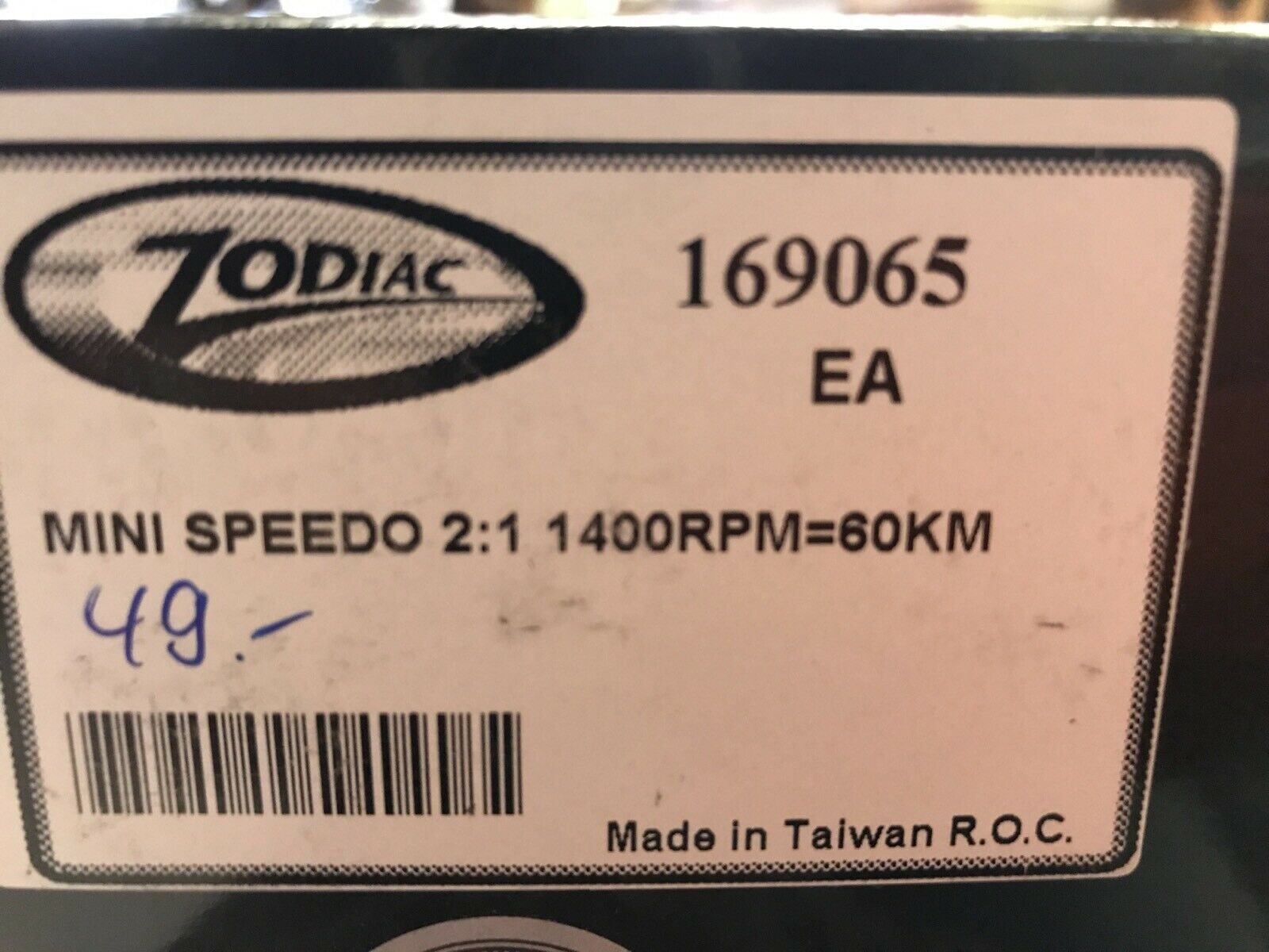

... achso, und was mir sonst noch aufgefallen ist, ist, dass sehr of Tachos mit dem Aufdruck 60 km/h = 1400 rpm als 2:1 verkauft werden, so zum Beispiel hier:
2:1 bedeutet: 2000 U/min der Tachowelle entsprechen einer Geschwindigkeit von 60 mph bzw 96 km/h und einem K-Wert von 1,2.
1400 U/min bei einer Geschwindigkeit von 60 km/h entsprechen jedoch einem K-Wert von 1,4. Schließt man diesen Tacho nun beispielsweise an einer Panhead bis Jahrgang 61 an, so wird die angezeigte Geschwindigkeit immer zu niedrig sein (im obigen Beispiel 60 km/h anstatt echter 67 km/h).
Ein echter 2:1 Tacho sollte also einen Aufdruck 2000 rpm = 60 mph, oder 1000 rpm = 48 km/h, oder von mir aus auch 1400 rpm = 67 km/h haben.

Don Rocket hat geschrieben: 27.04.2021, 15:16 ... achso, und was mir sonst noch aufgefallen ist, ist, dass sehr of Tachos mit dem Aufdruck 60 km/h = 1400 rpm als 2:1 verkauft werden, so zum Beispiel hier:
Stimmt. Der 1400/60er wäre bei 1000/min bei 85km/h. Solch einen ähnlichen Reinfall hatte ich auch neulich mit einem Tacho von MCS. Da stand drauf, 700/min-60km/h. Gibt es für diese schrägen Werte überhaupt Getriebe--Tachoübersetzungen/-antriebe? Kenne da nur 1000/ 60mph , 2000/60mph und 2240/60mph..
