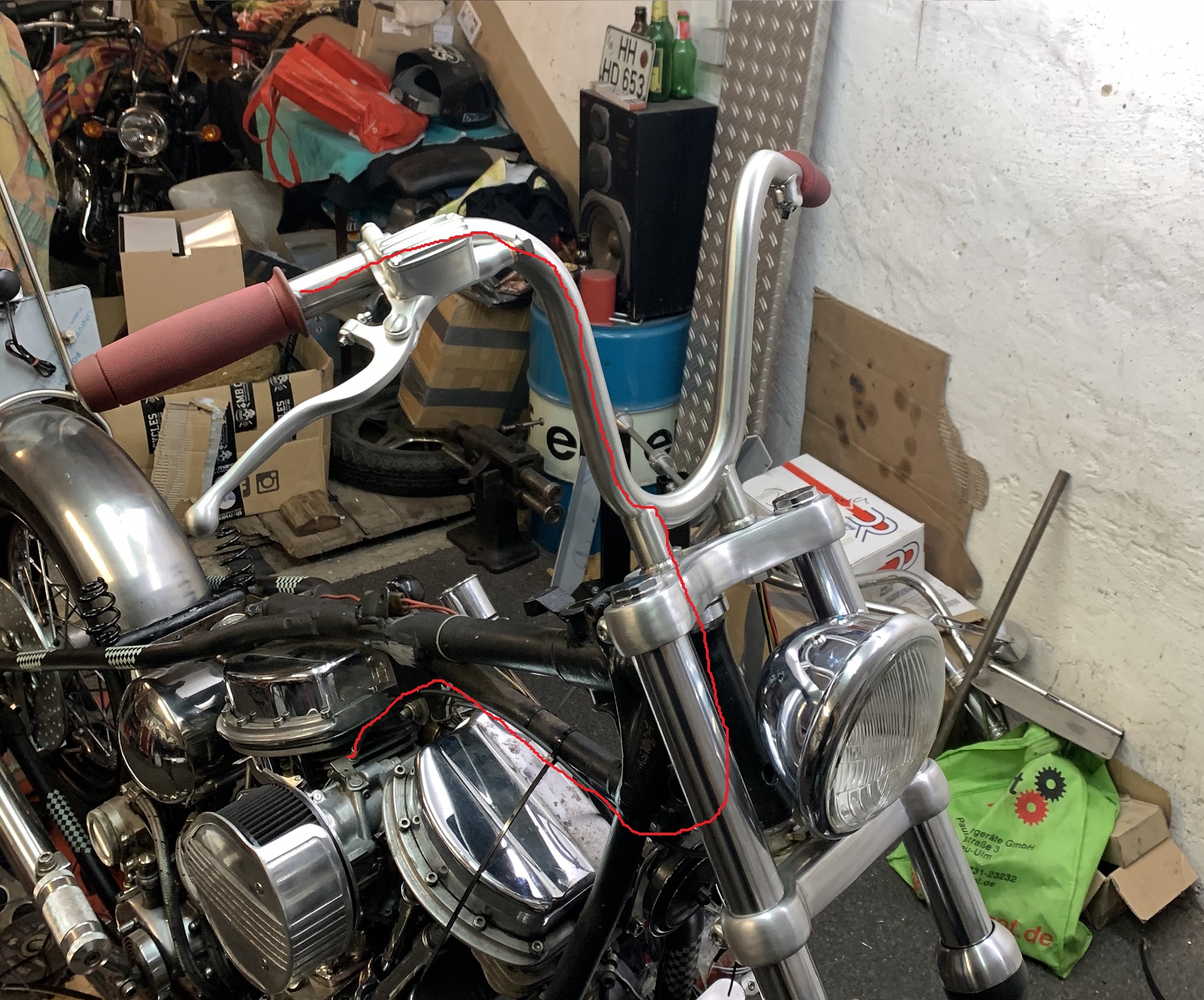

Ich habe einen Ähnlichen Lenker Allerdings das teil von Müller verbaut vergaser ist S&S .
Ich hab garkeine Probleme das teil läuft Butterweich egal ob eingeschlagen RE/LI oder Geradeaus alles top 8)
Wenn Du aber sagst der Griff ansich läuft gut kanns ja nur am Zug liegen villeicht doch wie schon erwähnt den Tauschen ,
oder Villeicht den zug von Müller kaufen !
Mfg Martin
Rote Linie so Läuft der Zug bei mir;)

Hey, hab mir gestern schnell mal beim Fahrradmenschen teflonummantelte Züge geholt von Shimano. Sind dünner als die von Barnett, die Seele ist komplett mit Teflon ummantelt und auch in der Hülle ist innen eine Beschichtung. Also schnell eingebaut und AHA!! Läuft! :D
Die Verlegung ist so wie bei Martin (Danke für das Bild!) Den Zug habe ich recht easy in den Lenker bekommen, auch wenn die Bremsleitung drin ist. Ich denke, wenn ich noch auf den Müller umsteigen würde wäre es wie Butter, aber ich schaue es mir diese Saison mal mit dem Tolle an. Vom Einbau ist der recht identisch mit dem Müller. Aber jetzt muss die Kiste erst mal fertig werden bis zur Shovelralley in Berlin :kippe:
