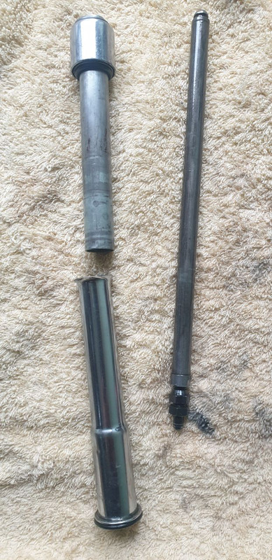

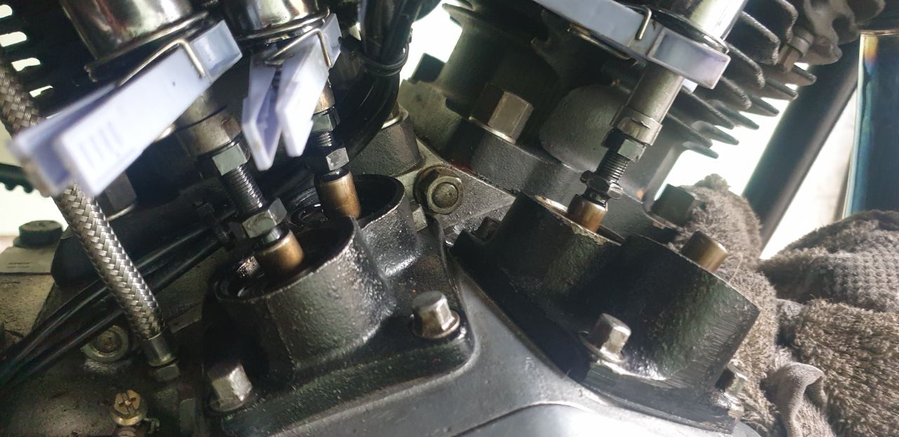

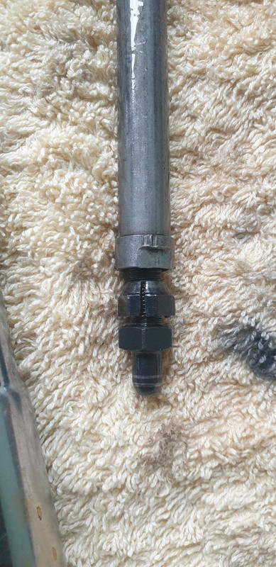

Vielleicht helfen ja diese Bilder beim erklären
Wenn du die Cover hoch geschoben hast schaust du auf die hier schwarzen Einstellschrauben der Stößelstangen
wenn du diese löst kannst du sie im unbelasteten Zustand recht einfach raus nehmen
Die Einstellschrauben...
Stößelstange mit Cover...
Gruß Andreas

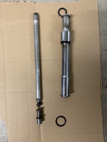

Habe es jetzt exemplarisch mal an einem Ventil des hinteren Zylinders ausgebaut um zu erkennen was ich hier ersetzen muss.
Was mich dennoch interessiert: könnt ihr anhand der Fotos erkennen ob das hier Hydrostößel sind?
Alex MTeK
Beiträge: 214
Re: Ventilspiel einstellen - Wie Öffnungszustand feststellen?
Beitrag von Alex MTeK »
Keine Hydrostößel. Definitiv keine.
