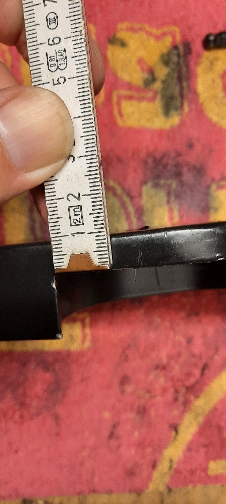

Die obere Gabelbrücke hat auf der Unterseite eine Aufnahme für den Bund der Lagereinstellmutter. Allerdings ist die mit 32,00 mm Durchmesser größer als der Bund der Mutter mit 31,60 mm um da durch passgenaues Anliegen eine stabilisierende Verbindung zu erzeugen.
Die Bohrung für den Gabelschaft ist tatsächlich 25,30 mm und nicht wie ich ursprünglich annahm ca. 27 mm. Das sah so aus, weil die Mutter sich ein wenig in die Gabelbrücke eingepresst hat. (Mit Baustaub von der Brille putzen hätte ich das wohl sofort gesehen.)
Man sieht, dass die Gabelbrücke sich unter der Mutter bewegt hat, weil die Spur der Pressung etwas gelängt ist.
Außerdem habe ich festgestellt, dass sich etwas Lagerfett auf die spärlichen Kontaktflächen zwischen Mutter und Gabelbrücke gemogelt hat, was für eine funktionierende Reibungshaftung natürlich ganz schlecht ist.

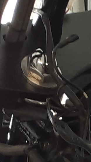

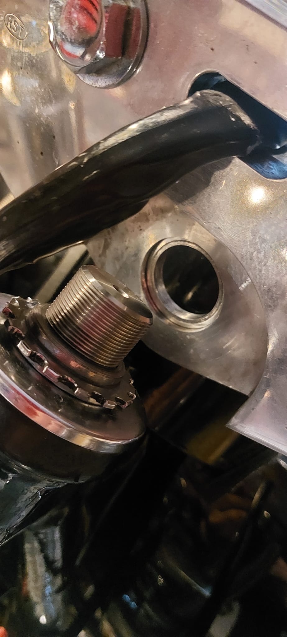

die einstellmutter hat nach oben einen schmalen bund.. ca. 2mm hoch, die obere brücke hat von unten betrachtet dazu eine wurfpassung, also eine vertiefung wo der bund reinpasst. die ist zu gross - radial hast du ca. 0,5mm spiel
von oben betrachtet schauen ca. 7 mm vom joch raus und dazu auch etwas spiel zwischen bohrung inner brücke und joch
die steuerkopfmutter hat nen mal mehr mal weniger langen bund, ca. 3mm wand und 30mm aussendurchmesser
funktionieren soll diese konstruktion über flächenpressung, einmal drückt der einstellbund von unten gegen die brücke und von oben presst die mit 100kn angezogene mutter die brücke dagegen.... ich hab da bei mir schon ewig ne fette scheibe oben um die druckfläche zu erhöhen, funzt allerdings auch nicht wirklich

Danke für die Bilder, Thorsten!
Das ist zu viel Spiel, logisch, dass sich das irgendwann losrappelt.
Es gibt mehrere Möglichkeiten, einmal Michael's dritte Wahl:
Mike_O hat geschrieben: 24.10.2023, 21:51 Erste Wahl wäre, ne Einstellmutter mit 32mm Bund machen, der genau zu den 32mm der Gabelbrücke passt.
Zweite Wahl wäre, die Gabelbrücke oben ein paar Millimeter tief aufzuspindeln, und der oberen Mutter nen dazu passenden Bund zu verpassen.
Dritte Wahl: beides.
Also die obere Gabelbrücke gleichzeitig über die Einstellmutter und die Zentralmutter zu zentrieren.
Ich würde Folgendes machen:
- Die obere Gabelbrücke durchgehend aufspindeln, müsste ⌀ 32 mm sein, wenn ich das richtig verstanden habe.
- Den 2mm langen Schaft der Lagereinstellmutter abdrehen.
- Eine neue Steuerkopfmutter mit einen 6,8 mm langen Schaft ⌀ 31,95 mm aus VA 6-kant Material anfertigen, in der Art wie diese hier:
Die Maße müssen nicht exakt wie angegeben sein. Wichtig ist, dass der Bunddurchmesser gleich Bohrungsdurchmesser minus 0,05 mm ist, und die Schaftlänge etwa 0,2 mm weniger als Dicke der Gabelbrücke im Bereich der Auflage ist.
