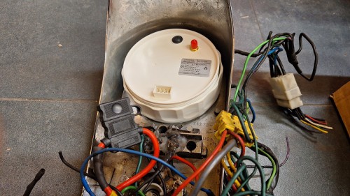

ich möchte gerne den mechanischen Tacho (Fat Bob Instrument original) gegen ein entsprechend großes elektronisches Tacho tauschen. Im Prinzip suche ich ein elektronisches Tacho aus dem Zubehör in Originalgröße, damit ich das vorhandene Dash beibehalten kann.
Ich habe mich schon überall umgeschaut, aber es gibt aus dem Zubehör nur kleinere Tachos. Habt ihr vielleicht eine Idee?

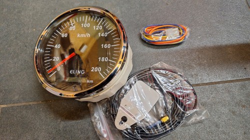

Bei Aliexpress habe ich gestern abend auch diesen GPS Tacho mit 110mm für 45 Euro gefunden und bestellt. Ich werde weiter berichten.

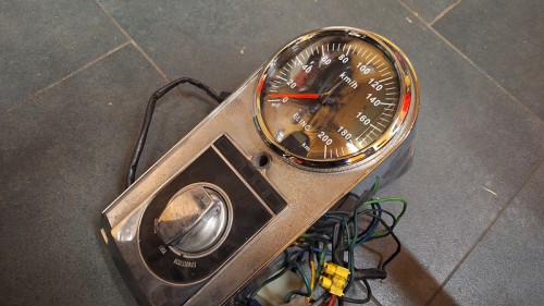

So, der China-Mann hat geliefert. Das Tacho macht einen sehr guten Eindruck. Es ist ein GPS-Tacho mit allen Anschlüssen, Kabeln etc.
Es passt perfekt ins Dash. Es ist zur Befestigung eine große Überwurfmutter dazu.
Die Beleuchtung kann wahlweise in Rot oder Gelb gewählt werden. Bin mal gespannt, wie es sich im Fahrbetrieb verhält.

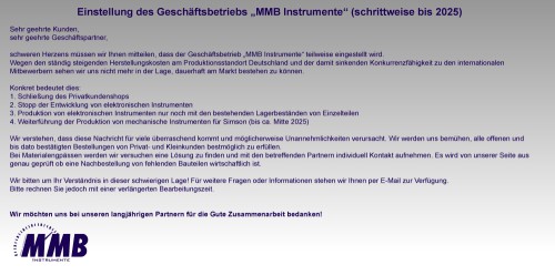

Thorsten D. hat geschrieben: 07.01.2024, 15:04 frag doch mal bei mmb ...
Hat zwar nicht direkt was mit dem Thema zu tun, aber es war ja von MMB die Rede, und MMB ist ja wohl auch meistens in der engeren Auswahl, wenn es um Zubehörtachos geht.
Also, wenn ich das richtig verstehe, sind die nicht insolvent, die hören nur auf, zu verkaufen...
Was kotzt mich das an...
