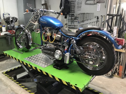

mein Rat, nimm einmal ordentlich Geld ind die Hand und kauf dir was vernünfitiges. Dies ist eine Remo, schafft eine Tonne und ist serienmäßig sogar lang genug für meine Karre, die wirklich lang ist.

Genau deswegen ist meine auch im Boden versenkt. Weitere Vorteil, wenn man die Bühne nicht braucht, kann man prima ein Moped darauf parken.
