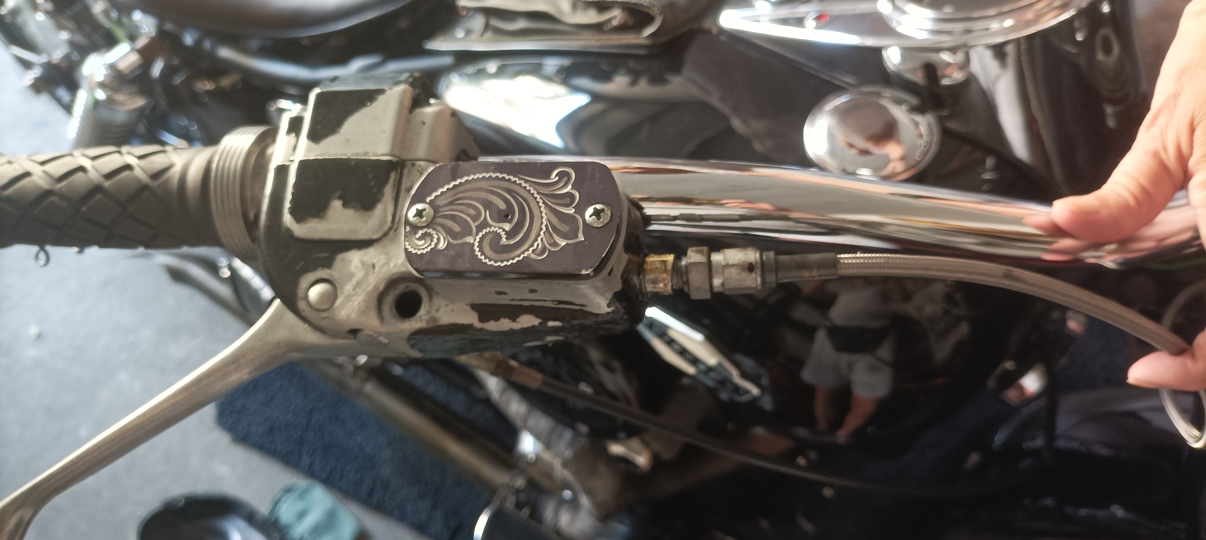

ihr habt recht, das ist der originale Handbremshebel von 1977.
Ich versuche ein Bild vom Handy hochzuladen, gelingt mir leider nicht.
Wie gesagt, Handbremshebel 1977 (wie das Bike).
Ich benötige die Schraube vom Behälter zur Leitung.

also auf dem Bild sieht der Übergang HBZ - Bremsleitung bissi krass, fast wie schief zusammengeschraubt aus.
Interessant wäre, ob das Gewinde im HBZ noch original bzw. brauchbar ist.
Hast Du den Link von mir angeschaut?

Um das Teil zu verwenden brauchst du das Teil von mir...
Der hbz hat ein npt innengewinde

wenn es eine Goodridge Bremsleitung ist, dieser hier:
https://www.kraftradteile.com/Goodridge ... -verchromt
https://www.kraftradteile.com/Bremsleit ... -3-8-24-IF
Das Originalgewinde ist 1/8" NPT, selber erst neulich mit Fittings von der Ölpumpe gescheckt.
Keine Ahnung, wie das hier mit dem Uhr-Heber-Recht iss

Re: Schraube von Handbremse zur Leitung
cool Lutz...
Den oberen Adapter hatte ich nicht auf dem Schirm... macht es natürlich einfacher
Vielen Dank für die Bilder und die Info.
Ich benötige eigentlich den Adapter, habe aber gehört, das es den nicht mehr gibt.
Sollte es den Adapter bei gerry nicht geben musst du mit zwei Verschraubungen arbeiten...
einmal 1/8npt auf 3/8-24 if
Und
3/8-24 if auf an3
Und
3/8-24 if auf an3

Wenn Du den Adapter brauchst, dann klick auf den Link und schon kannst Du ihn schießen.harley 1977 hat geschrieben: 29.08.2024, 15:57 Vielen Dank für die Bilder und die Info.
Wer hat Dir gesagt, den gäbe es nicht?
