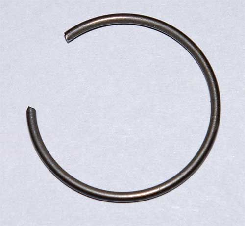

Re: bekomme kolbenbolzen ringe nicht rein,gibts da ein trick
meinst Du sowas??
Mit der Öffnung zuerst ins Loch des Bolzens schieben, reindrücken bis die Durchmesser gleich sind, rum in die Kobo-Bohrung kippen und mit einer Reißnadel oder anderem geeigneten Werkzeug nachdrücken und schwupp isser inner Nut drin
Edit Gerry: Bild verkleinert.

nee,das währe ja einfach.
es ist ein federing der 2 windungen lang ist (wie erklährt man so ein ding?)
Brauchts nicht erklären , hab ich verstanden. In wie ein Gewinde reindrehen, geht nicht??
