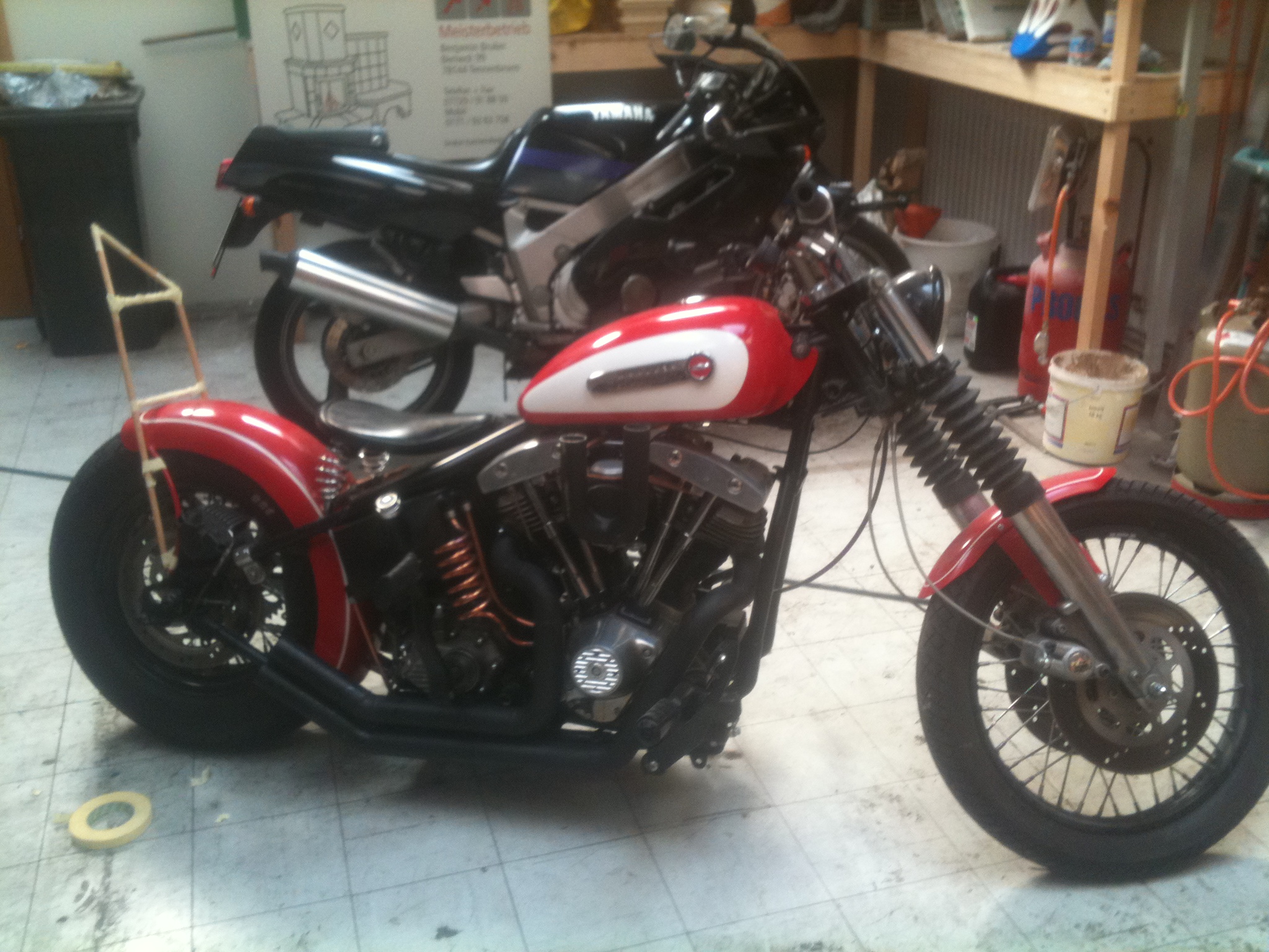

ich will die Optik meines Starrahmens stark verändern, vom sagen wir mal Bobber ( naja nicht wirklich, keine Ahnung wie man mein Mopped bezeichnen sollte) hin zum LSD Chopper
Bild Harleysissibar.jpg (171 KB)
Bild Harleysissibar2.jpg (253 KB)
Das heißt er braucht ne Sissibar und nen Ape, soviel ist schon mal klar. Ich wollte die Sissbar mit nem Gepäckträger kombinieren, die hintere Befestigung ist kein Problem da nehm ich die alten Befestigungen nur vorne an den Rahmenrohren weis ich nicht so recht wie ich es Anstellen soll? Ich will es eher filligran halten das Hauptmaterial soll 12er Runddstahl(grün im Bild) werden und die Zwischenstreben(blau im Bild)werden mit 10er Kupferleitungen, wie die Ölleitungen, überzogener Rundstahl werden.
Der Gepäckträger soll gleichzeitig als Soziussitz dienen und es soll Natürlich ein Ape dran. Ich weis nur nich nicht was für ein Ape es sein soll nicht zu Hoch und die schlanke Linie soll beibehalten werden
Der Lack soll schwarz matt werden und mit Kupfermetallfackeflammen oder Scallops oder sowas verziert werden.
Bin gerne für technische und gestallterische Meinungen, Kritiken und Anregungen aller Art dankbar.

Wo ist das Problem :-)
Wenn ich Dich richtig verstehe, kommen die roten Streben ab und werden ersetzt durch die Sissybarhalter, welche am Rahmen festgeschraubt werden (hintere Befestigung).
Den "vorderen" Teil würde ich gar nicht bis zum Rahmen runterziehen, sondern, hinter der "Querstrebe" direkt auf dem Fender befestigen. Eventuell kann ma auch die Querstrebe, die unter der Sissybar verlufen soll, noch mit Schrauben befestigen.

@Fauli: danke für die Maße die tragen sehr zur Vorstellung bei, und du hattest recht, die Gabel ist zu breit für diese Optik
Ich baue erst die sissi und schau ich was für'n Lenker passt
@Norbert: ja genau die roten streben kommen ab. Was meinst mit unterer strebe an der sissibar? Die Idee nicht N den Rahmen zu gehen sieht deutlich filigraner aus.
Was würdet ihr für eine materialstärke verwenden 10er 12er oder sogar 14er ich habe etwas bauchweh wegen der Stabilität(fette Frauen und gepäck)

Um mal ein bisschen Farbe ins Spiel zu bringen, die gelben Punkte sollen die Befestigung auf dem Fender darstellen.
Ich hatte seinerzeit 18 oder 20 Nirorohr verwendet und gehe mal davon aus, dass Du mit 12 mm Rundstahl schon gut bedienst bist...Versuch macht klug. Du wirst das schon beim Biegen merken, ob das Material halten wird.

da du von mattschwarz und kupfer redest gehe ich mal nicht von 12mm VA aus sondern von S235. vollmaterial oder rohr? bei rohr würde ich 14x2 nehmen, ist aber beim biegen sch... also 12mm voll VA das hält und ist filigran ;)

@Norbert: ich hab nicht viel Platz zwischen Blech und Reifen da muss ich mir gut Überlegen was für Muttern ich wo einschweiße oder ob ich sie außen drauf schweiße. Aber ich werde auf jeden Fall deine Idee Umsetzen der Optik zu liebe und dann schauen was es hält.....
ich hab mir vorher 12mm Rundstahl beim Schlosser geholt, 4m für 5€
ich kenn mich nicht mit Stahlbezeichnungen aus, also das ist ganz normaler schwarzer Stahl der dann gepulvert wird
Bild sissybar3.JPG (1 MB)
Bild sissibar4.JPG (1 MB)
Hab mal en bisschen gebastelt mit Dübelstangen bin aber noch nicht richtig zufrieden......sollte noch en bisschen schlanker werden und ich bin mir nicht sicher ob ich das seitliche Kennzeichen behalte oder ob es in die Sissibar soll

S235 ist normaler stahl, wird das sein was du gekauft hast.
wenn du nicht viel platz hast zwischen reifen und fender um eine mutter unter zu schweissen dann besorg dir doch einziehmuttern bzw. geh zum schlosser der welche hat (der hat auch das gerät zum einziehen).
dein bastelkram ist nicht so schön wie deine gemalte version oder das foto von norbert. (also oben zusammenlaufend)

ja dass seh ich auch so, ich hab sie so breit gemacht um das Kennzeichen darin zu Montieren ober es sieht scheisse aus.......ich glaube ich behalte das seitliche Kennzeichen und mach die Sissi schmaler
Einziehmuttern.........kenn ich als Gewindenieten.....oder sind das zwei paar Schuhe?
