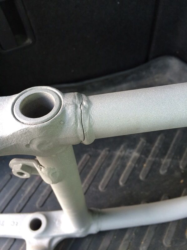

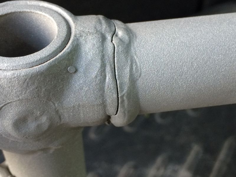

Haben das Moped vom Capt´n zwecks Neuaufbau zerleget.
Nur gut das Volker den Rahmen hat strahlen lassen.
Bild IMG-20140324-WA0001.jpg (50 KB)
Bild IMG-20140324-WA0000.jpg (80 KB)

Danke Peter fürs einstellen der Bilder.
So wird dann aus einem geplante Heckumbau ein
Gerissener Rahmen. Na ja, morgen schweißen dann an zu Pulvern !!!
VG Volker

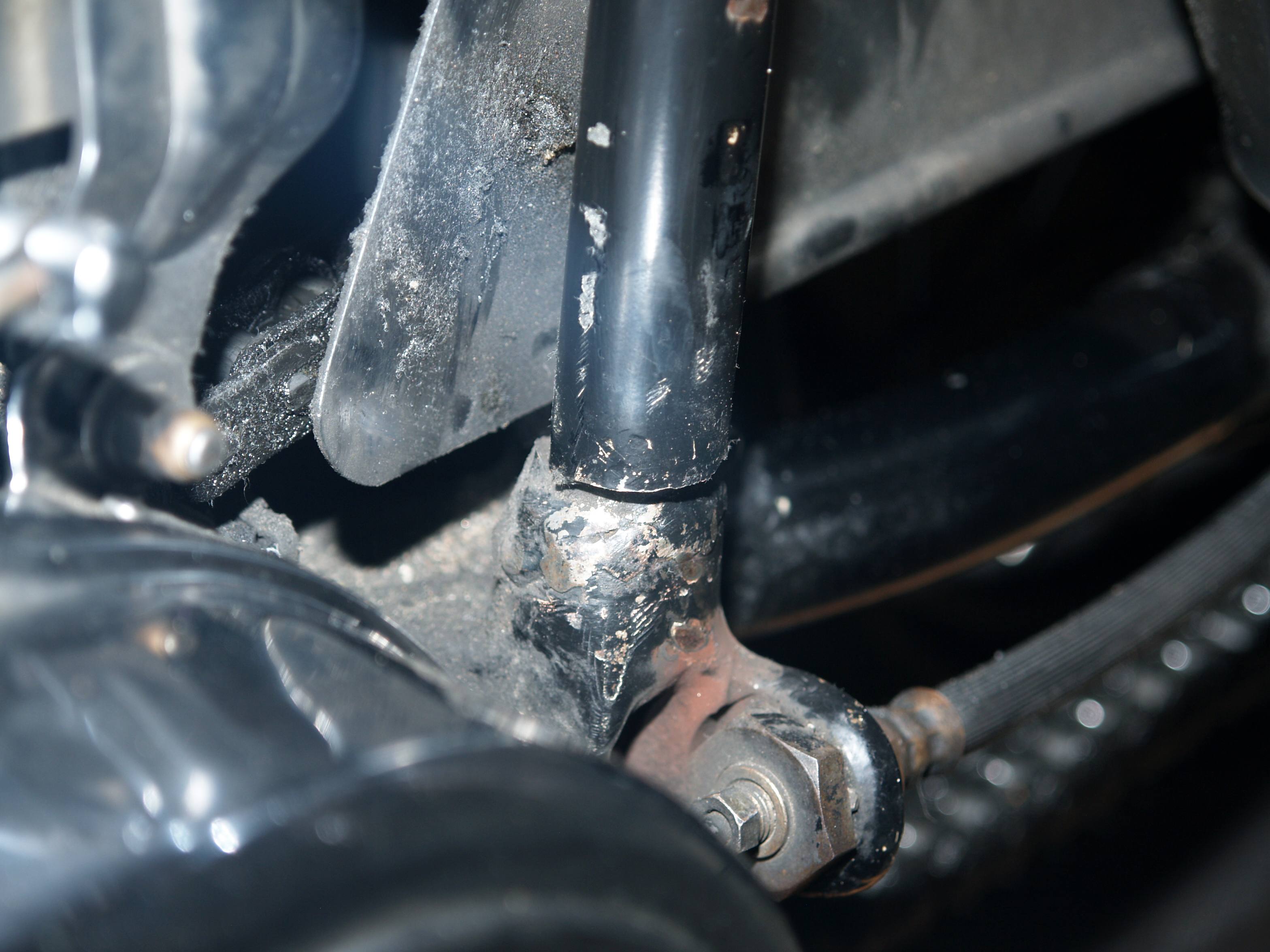

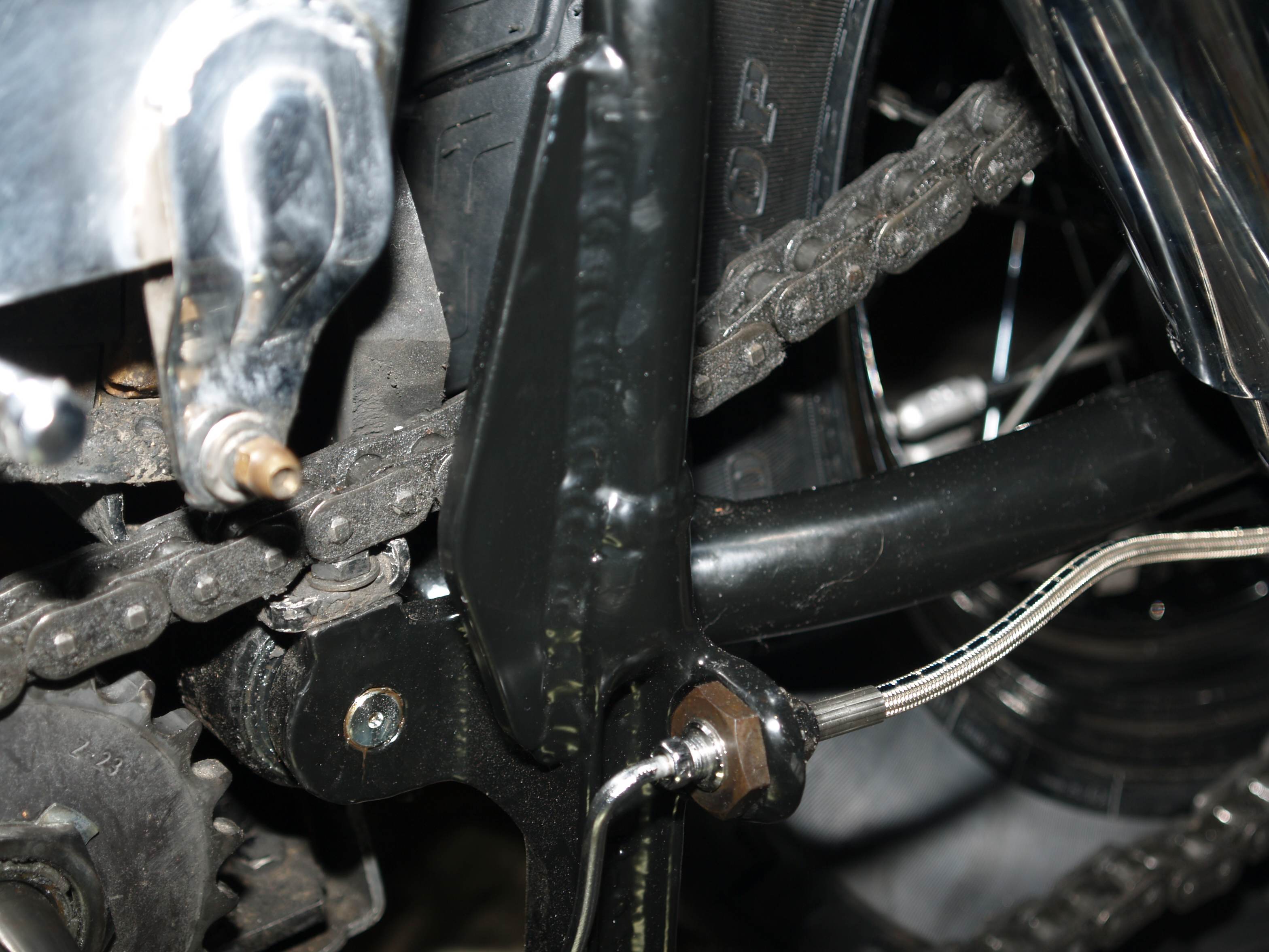

Ich mache ungern Werbung in einem Forum. Aber schaut euch das an:
Bild Bruch2_vorher.jpg (447 KB)
Bild Bruch2_nacher.jpg (480 KB)
Trybear sei Dank.
Erich

Ist es nicht so, dass die Rohre bei der Company üblicherweise in die Muffen gesteckt und anschließend verschweißt werden?
Richtich, ist hier auch so. Nur dass das Muffenstück sehr kurz ist (Foto 1)
Was ist, wenn der Bruch dadurch entstanden ist, dass dieses Reinstecken an dieser Stelle nicht der Fall ist weil das Rahmenrohr zu kurz ist und die Schweißnaht, die Last alleine getragen hat?
Wenn das so ist, dann müsste man doch erst mal das ebenfalls gebrochene Rohr schweißen, damit das Rohr die Last mitträgt und dann die Schweißnaht als Verbindung zwischen Rohr und Muffe auftragen.
Wenn nicht, bricht das dann nicht wieder bei entsprechender Belastung?
Wird schon so sein, wie Du vermutest und die Gefahr besteht. Ich habe aber bisher dort keine auffälig häufigen Brüche gesehen. Deshalb vermutete ich ja schon eine weitere Ursache und hatte eine weitere Prüfung (Vermessung) empfohlen.
Sollte man also nicht erst Mal überprüfen, ob das Rohr durchgängig ist und in der Muffe steckt?
Die Frage beantwortet sich von selbst, weil, auf Bild 2 gut zu erkennen, direkt dahinter das eingesteckte Querrohr sitzt. :wink:
Am Bild 2 sieht man am unteren Teil des Bruches auch eine Stelle, wo m.M. nach die Schweißnaht sich nicht mit der Muffe verbunden hat. Das wird die Stelle sein, von wo der Bruch ausgegangen ist.

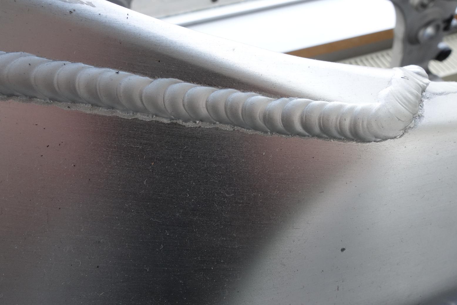

Die sind gut.
Guck Dir mal Japsenrahmen an, nicht außen, innen! So GSXRZXCBRYZF-Alurahmen, dann wird dem Schweißfachmann kotzübel. Nichtsdestotrotz halten die Teile und Risse entstehen erst bei Unfällen, wenn überhaupt.
Beispiel:
Rahmen außen, Sichtnaht, GSX-R750, fährt so ummelich 260 km/h. Rahmen hält, also kein Problem.
innen, erst nach Motorausbau sichtbar:
Ihr macht Euch Gedanken und Sorgen!!! :wink:

seltsame Stelle für einen Ermüdungsbruch, mitten in der Schweißnaht. Der wird an anderer Stelle entstanden sein, entweder in der Tiefe oder an anderer Stelle des Umfangs. Normalerweise verlaufen diese am Rand der Naht, entlang der geometrischen Kerbe. Wurde nur der auf den Fotos sichtbare Bereich verschweißt oder komplett ums Rohr?
@Arthur: Dein Riss ist mir bestens aus der eigenen Garage bekannt. Die Stelle scheint dafür typisch zu sein, und wurde später (von der MoCo???) öfter mit dem auch durch Trybear verwendeten "Knotenblech" verstärkt. Habe damals lange über die Ursache gegrübelt: Die Karre habe ich 2012 auseinander genommen und den Rahmen komplett auf Risse geprüft, die Stelle war sauber. 2013 hatte ich plötzlich den Riss. An der Stelle können zur Betriebsbelastung noch Spannungen aus falscher Montage der Schwinge kommen. Wenn die Schraube/Achse ordentlich angezogen wird aber die Schwinge nicht "auf Block" im Rahmen sitzt, verspanne das Anzugsmoment die beiden Seite des Rahmens. Der Riss bei unseren Karren hat sich übrigens technisch vorbildlich verhalten und ist artig der durch den Rand der Schweißnaht gebildeten Kerbe gefolgt.

Zu dem Alurahmen: Die Sichtnaht wird fein im Mig-Doppelpulsverfahren hergestellt, das sieht nach WIG-Schweißen und damit wertig und nach Manufaktur aus. Innen wird dann konventionell oder mit normalem Puls geschweißt, guckt ja kein Mensch hin :-). Ob die Karren genauso halten wie die Harley-Rahmen weiß ich nicht: Die meisten Japsen werden die i.A. unbekannte Laufleistung unserer Karren nicht erreichen, weil die mechanischen Komponenten (Zylinder etc.) vorher fertig sind und eine Überholung den Zeitwert der Karren wesentlich übersteigt.
