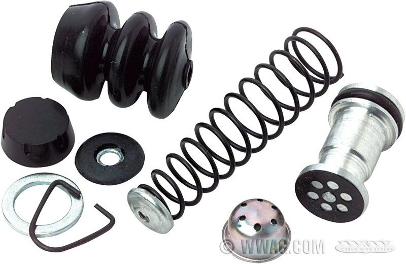

nur um auf Nummer sicher zu gehen, beim Lockheed-Wagner Haupzylinder 1958-72 ist doch das Bodenventil so ein Topfähnliches Kleinteil, das zusammen mit dem Bremskolben im Zylinder verbaut ist, oder? Ich meine, da ist nichts von außen separat angeschraubt oder so?
Hoschi
Otter
Beiträge: 765
Re: 2001er Fatboy Bremszylinder vs. Trommelbremse
Beitrag von Otter »
Hoschi hat geschrieben:nur um auf Nummer sicher zu gehen, beim Lockheed-Wagner Haupzylinder 1958-72 ist doch das Bodenventil so ein Topfähnliches Kleinteil, das zusammen mit dem Bremskolben im Zylinder verbaut ist, oder? Ich meine, da ist nichts von außen separat angeschraubt oder so?
Hoschi
Genau :wink:

Genau * :wink:
* in Verbbindung mit einer gummierten U-Scheibe, wenn ich mich recht entsinne.
Ha! sogar ein Bild gibt es dazu (Quelle: www.wwag.com):
die gummierte U-Scheibe kommt zuerst, dann der löchrige Topf ;-)
dann die Feder, dann....
Hoschi
