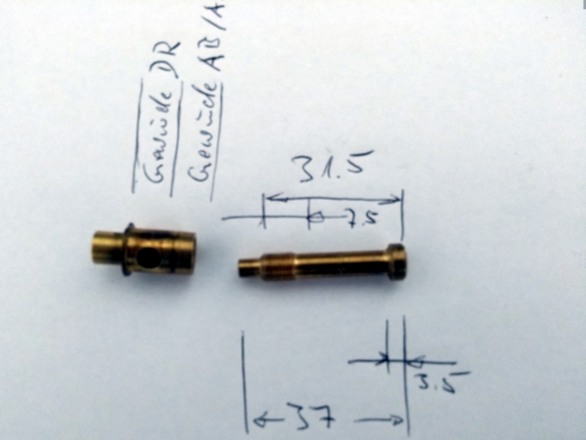

Hab dir mal Mischer und ein "Nozzle/Zerstäuber" fotografiert.
Der DR Mischer hat das Gewinde weiter oben, oberhalb der Luftbohrung des Zerstäubers. Beim DR kommt also Luft durch die Bohrung im Einsaugtrichter nach unten, mischt sich mit Kraftstoff, und geht dann durch die kleinen Bohrungen mit Gemisch nach oben.
Der AB Mischer hat das Gewinde weiter unten, unterhalb der Luftbohrung. Beim AB-Mischer geht die Luft nach oben, es erfolgt erst eine Mischung mit Kraftstoff oben im großen Luftkanal.
Check mal, ob in deinem Vergaser, das Gewinde in der "Nozzle/Zerstäuber" tief genug anfängt für den AB Mischer. Gewinde ist M7x1.
Wenn Du experimentierfreudig bist, kannst Du ja mal miit deinem Schieber und dem DR Mischer testen.

Sorry für das schlechte Foto.
Man muss genau schauen, um an der Seite des Zerstäubers die 5mm Luftbohrung zu erkennen.

So gerade gemessen, Nozzle passt nicht für AB Zerstäuber, gewinde ist zu kurz, ab alles mal mit Lampe ausgeleuchtet, jetzt verstehe ich auch das Prinzip, werde das auf jeden Fall mit der Dr testen, mit der Nadel kann man ja auch noch spielen, zur Not werde ich mir so ein ab Nozzle besorgen, hab nur noch nirgends eins gefunden, aber da geb ich nicht auf
