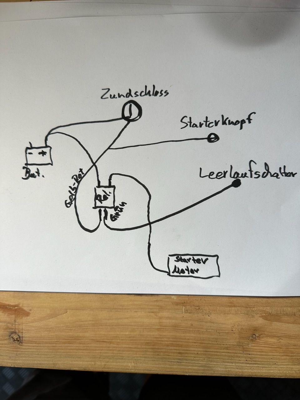

Warum schleifst du den Starttaster in die Minusleitung ein?

Re: E- Starter Nachrüsten
Ich bin in lesen der Pläne nicht so gut
Dachte er muss an das Grüne Kabel von Relais.
Alles nicht so einfach lerne noch .
Wo währe er richtig.
in die Plus Leitung. Also zwischen Zündschloß und Magnetschalter. In der Masseleitung hast du ja bereits einen Schalter, den Leerlaufschalter.

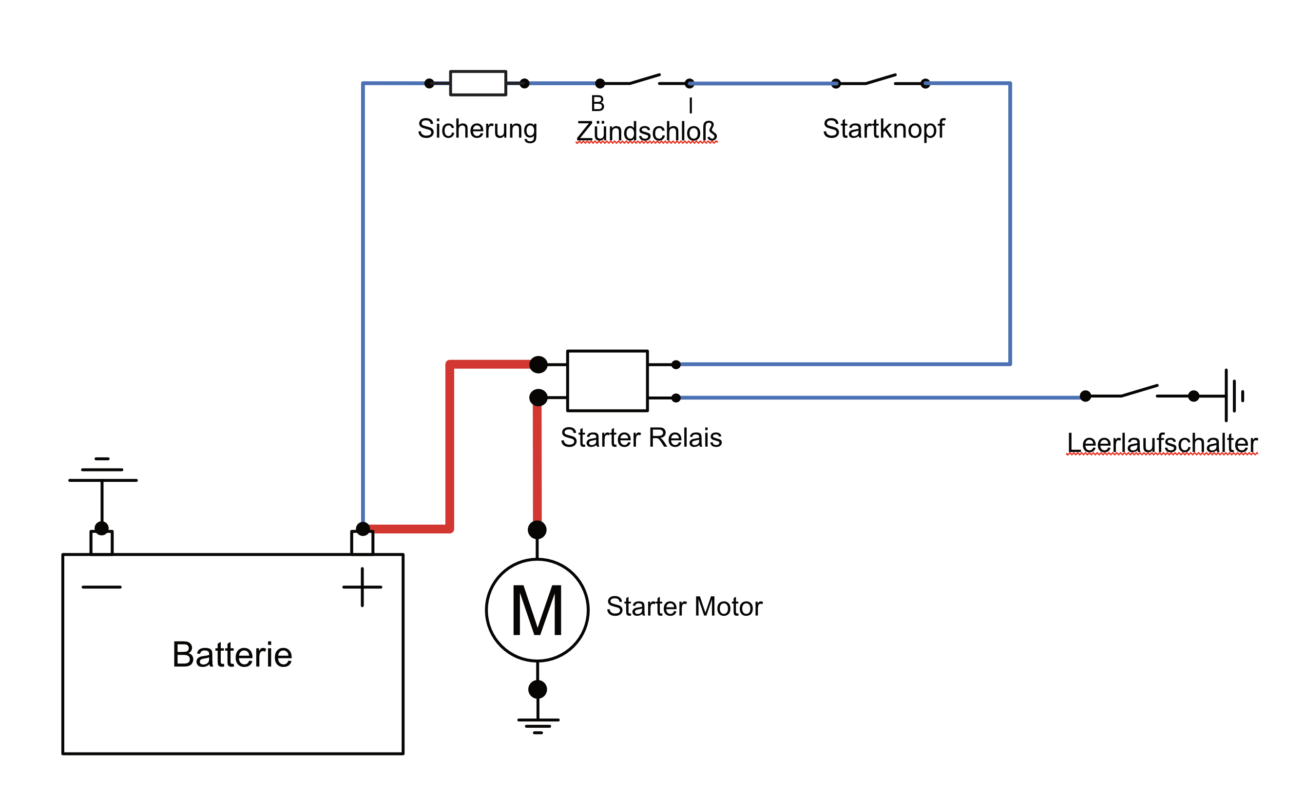

Hallo Jens,
eine Frage was macht den Unterschied wenn der Starttaster zwischen Spule und Leerlaufschalter sitzt
In der Datei die ich schon erwähnt habe ist es genau so vorgegeben wie er es angeschlossen hat
Gruß Andy
- Beiträge: 4189
funktionieren tut (tut-tut) das genauso, aber in der Regel schaltet man immer Plus (Ausnahmen Öl- und Leerlaufschalter).
In deiner Spule ist sonst immer Plus.
Es braucht nur ein durchgescheuertes "Massekabel" oder ähnlichen Massekontakt und schon könnte der Anlasser laufen.

Hallo Jens hat es jetzt nochmal neu aufgezeichnet, ich bin mir am überlegen ob ich mir
Nein, Du nervst nicht...
Ich mach dir gleich mal eine bessere Zeichnung. So wie dass bei dir gezeichnet ist, hat dein Startknopf keine Funktion. Die Webseite der W's ist gerade down, deswegen kann ich das mit der 30A Sicherung nicht prüfen. Ich schau aber später nochmal rein.
Hier mal so wie es aussehen kann. Bitte beachte, dass hier keine anderen Schalltkreise eingezeichnet sind (auch keine Leerlaufkontrolle).
Die 30A Sicherung, die die Ws vorschlagen, verstehe ich nicht so ganz, normalerweise ist der Anschluss von der Lichtmschine bei Harley nicht abgesichert, kann man aber natürlich machen.
Ich gehe bei meiner Schaltung davon aus, dass deine Elektrik Standard ist, dann ist das Zündschloß sowie schon hinter einer Sicherung, das wäre dann die im Schaltplan eingezeichnete.
Wenn du eine M-Unit verbauen willst, kannst du im Prinzip deine ganze bisherige Elektrik entsorgen, dann heisst es, einen komplett neuen Kabelbaum bauen, ist auch kein Problem, aber da sollte man schon wissen, was man macht (geht ja nicht nur um die Schaltung, sondern auch um dessen robuste Verlegung). Der erste Plan, den ich hier gezeigt hatte, hat zusätzlich noch einen MotoGadget Tacho und einen M-Button verbaut. Je nachdem, was du bei dir verbauen willst, muss der Plan dann entsprechend geändert werden.

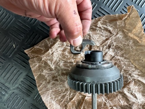

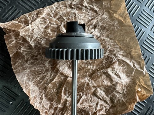

Hallo Jens ich brauche mal deine Hilfe
Hab den cannonball so weit eingebaut aber noch nicht verkabelt
Meine Frage der kickstarter funktioniert er dann trotzdem
Habe versucht ihn runterzudrücken geht nicht
Danke
Viele Grüße Peter
Stelle demnächst noch Bilder rein
Danke
Viele Grüße Peter
Der Kickstarter funktioniert weiterhin. Nimm noch mal den Kickerdeckel runther und schau, ob da alles richtig zusammengebaut ist, ich vermute das Kickerzahnrad steht falsch. ich schick dir per PN mal meine email adresse, ich schau hier nicht täglich rein.
Okay
Habe das Rad mit dem anschlag an den Anschlag im Gehäuse steht
