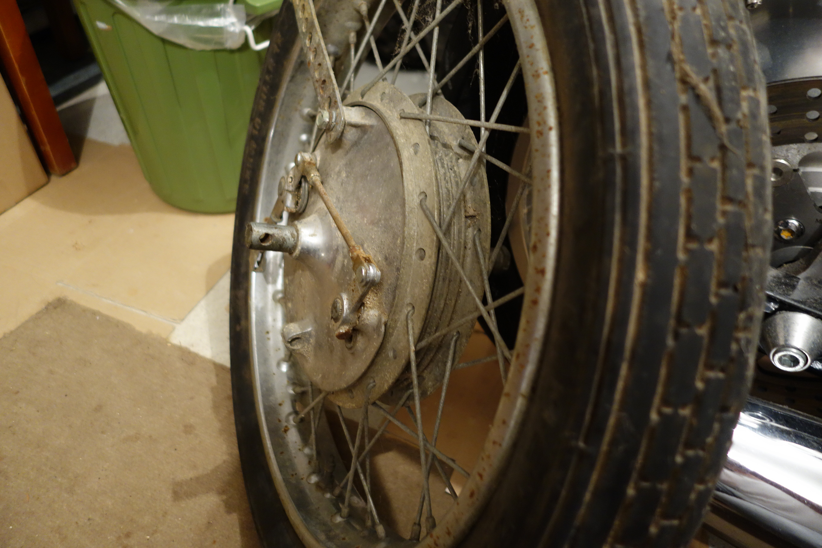

@achtball :
Was ist das für eine Vorderradbremse? Ist das eine HD-Trommelbremse für FX- und Sportster-Modelle?
Ich kann's Dir leider echt nicht sagen! Hab nur gesagt "mag ich leiden, bau ein!" ;)

achtball hat geschrieben: 24.07.2023, 17:22 Hallo, ja das Bike sieht toll aus. Was ist das für eine Vorderradbremse? Ist das eine HD-Trommelbremse für FX- und Sportster-Modelle?...
Servus Philipp,
ja, sollte die "Ironhead Sportster Hamburger Front Brake Drum" sein.

holzlenker hat geschrieben: 26.07.2023, 07:38 ja, sollte die "Ironhead Sportster Hamburger Front Brake Drum" sein.
Wieso Hamburger?
Gruß :)

Hallo Philipp,
das wusste ich jetzt gar nicht. :D
Wurde aber nur die Volltrommel, wie oben im Bild von Roland zu sehen, so genannt?
Oder wurden die Halbtrommeln wie sie bei der Sportster bis 1963/64 verbaut wurden auch so bezeichnet?
Und wenn wir eh schon dabei sind, gibt's für die FL-Halbtrommeln auch nen Namen?

achtball hat geschrieben: 27.07.2023, 13:11 Was ist denn eine Volltrommel im Gegensatz zu einer Halbtrommel?
Da hab ich wohl die Bezeichnung etwas unglücklich gewählt. Was besseres ist mir in dem Moment halt nicht eingefallen.
Also mit Halbtrommel meinte ich die Trommeln die nur auf einer Seite der Radachse sitzen, wie bei den FL's.
Mit Volltrommel meinte ich eine Trommel, die nicht nur auf einer Seite sitzt, sondern über die ganze Breite geht. Wie in dem Bild von der Honda Trommel das ich vorhin extra gemacht habe.
Hoffe jetzt ist alles klar... :)
