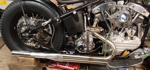

Und hier der fertig geschweißte Rohbau:
Das war das vorläufige Ergebnis meiner Überlegungen. Hier bestimmten max. Länge und möglichst wenige Krümmungen das Design.
Hinsichtlich der Länge, Form und Verlegung findet sich bestimmt noch eine andere Variante, die ich dann vielleicht anfertigen werde.
Möglicherweise reduziere ich den Querschnitt nochmals; je nachdem, was an Rohrbögen auf dem Markt erhältlich ist.
Entweder in CrNi-Stahl oder auch "Normal"-Stahl.
Aber erstmal diese hier ausgiebig ausprobieren, ggf. mit Verlängerungen, Schalldämpfern, Endstücken.

Final montiert, jetzt mit schwarzem Tank und um 3° zurückgerakter Gabel. Sieht jetzt kompakter aus, finde ich.
Was gibt es noch zu sagen?
Beim ersten Ankicken und einer kurzen Runde um den Block war klar, es mußte ein Schalldämpfer rein.
Das gefühlte Drehmoment ließ jedoch ein Grinsen im Gesicht erscheinen.
Eine 15cm lange Flöte wurde eingeschoben, doch das reduzierte leider das schöne Fahrgefühl. War aber dafür leise.
Eine auf 5cm gekürzte Flöte war sowohl vom Fahrgefühl wie auch vom Geräusch her ein angenehmer Kompromiß.
Auf jeden Fall war diese Kombi die für mich beste, die ich jemals an diesem Moped fahren durfte.
Und ich hatte den Eindruck, daß ich plötzlich statt 3000 1/min auf "sagenhafte" 3200 1/min drehen konnte, bevor es zu arg wurde mit den Vibrationen.
Mit der Optik war und bin ich ganz zufrieden.
Also: Ziel vorerst erreicht!
Das war der Stand im September `23. Weitere Probefahrten sollten folgen ...
Gruß, Theo

Mein Problem ist, daß über 3000 1/min die Vibrationen nicht auszuhalten sind. Das Moped wirft alles ab, Schrauben reißen einfach aus dem Nichts ab!
Gruß, Theo
Gruß, Theo
