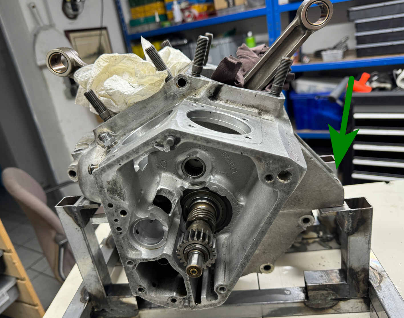

Alex MTeK hat geschrieben: 15.01.2024, 12:57 Wie hast Du denn die halbseitig im linken Kurbelgehäuse montierte Kurbelwelle zerlegt, um an die innere Sprocketshaftmutter ranzukommen?
Wie im YouTube Video von TATRO-Machines gezeigt:
1- Seite Nose-Cone abgenommen. War mit Silikon verklebt. Also vorsichtig mit dem Hammer und Hartholz gegen die Aufnahme vorne geklopft.
Grüner Pfeil:
2 - An der freigelegten Schwungscheibe die Pleuelzapfen-Mutter gelöst und mit einem 1.5 Kg Hammer leicht auf die untere Wange geklopft.
3- die Schwungscheibe abgenommen und dann die Mutter gelöst vom Sprocketshaft. Die Schwungscheibe viel mir dann entgegen!
