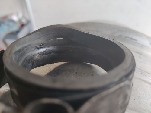

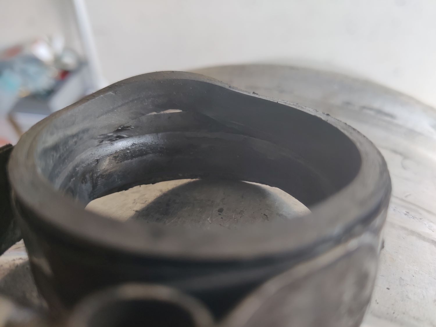

Anspringen & "PFFFT": Rubberband durch, von der Straßenrandbegutachtung aus nicht erkennbar gewesen
Beiträge: 1012
Re: Ölverlust Rätsel
Moin Lutz,
die plötzliche Anfahrschwäche/Rupfen/Hoppeln kann durchaus mit zu magerem Gemisch (def. Rubberband/Nebenluft) zusammenhängen. Da fehlt Leistung und der Motor läuft auch unrunder, was man mit der Kupplungshand auszugleichen versucht.
Bevor Du Dir nen Wolf suchst an der Kupplung, schau erstmal, ob das Verhalten nach der Ruberband-Reparatur wieder weg ist.

kurzes Abdäät:
"Anfahr-Kupplungsrupfen" ist seit Rubberbandtausch nicht mehr aufgetreten: hätte ich nie gedacht!
(hat 'ne Weile gedauert...a) zu warm, kaum Zeit Zeit Fahren & b) Beitrag nicht mehr gefunden :roll: 8)
Am WE stehen 800km Richtung Osten an, dann bin ich Gans sischer.
