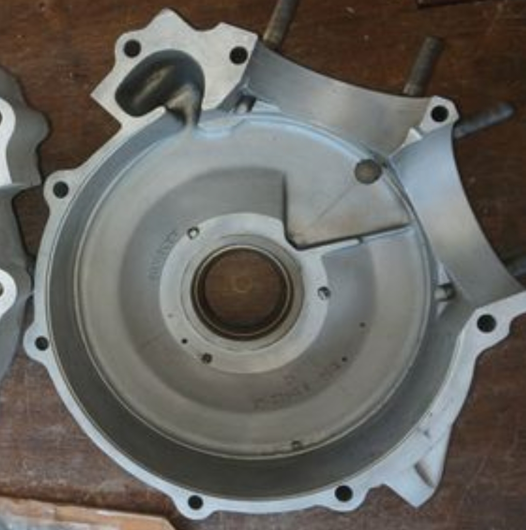

Beiträge: 4173
Re: Ölverlust Rätsel
Die Lima Schrauben sitzen in Sacklöchern, original; kann mir nicht vorstellen, dass es bei Deinem KGH anders sein sollte.
Die Motorhälften sind ja ohne Dichtung verbunden, bei längem Stand könnte daher Deine Leckage stammen?
@Holzlenker: bei frühen EVO's (90er) gab es Motorölübertrag zum Primär zwischen KW Lager und linker Motorhälfte;
das war "nichtheilend". Beim nächsten Primär Ölcheck würde ich trotzdem mal "auslitern".
[/quote]
Servus Roller,
ist Du Dir da sicher?
Habe dieses Bild gefunden, kann aber auch nicht sagen, ob es OEM ist.
Roller hat geschrieben: 01.07.2026, 14:05
Beiträge: 2605
Lagebericht meinerseits: will es nicht verschreien, doch bisher alles dicht geblieben. Selbstheilend? :D
Kann es mir nur so erklären, dass erst das Gehäuse extrem voll lief, bis zu einem durchgebohrten? Sackloch, und der Rest kam später beim kicken und ersten Motorlauf durch die Entlüftung raus. Checkball scheint derweil wieder dicht zu halten.
