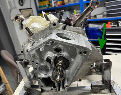

1- Seite Nose-Cone abgenommen. War mit Silikon verklebt. Also vorsichtig mit dem Hammer und Hartholz gegen die Aufnahme vorne geklopft.
Grüner Pfeil:

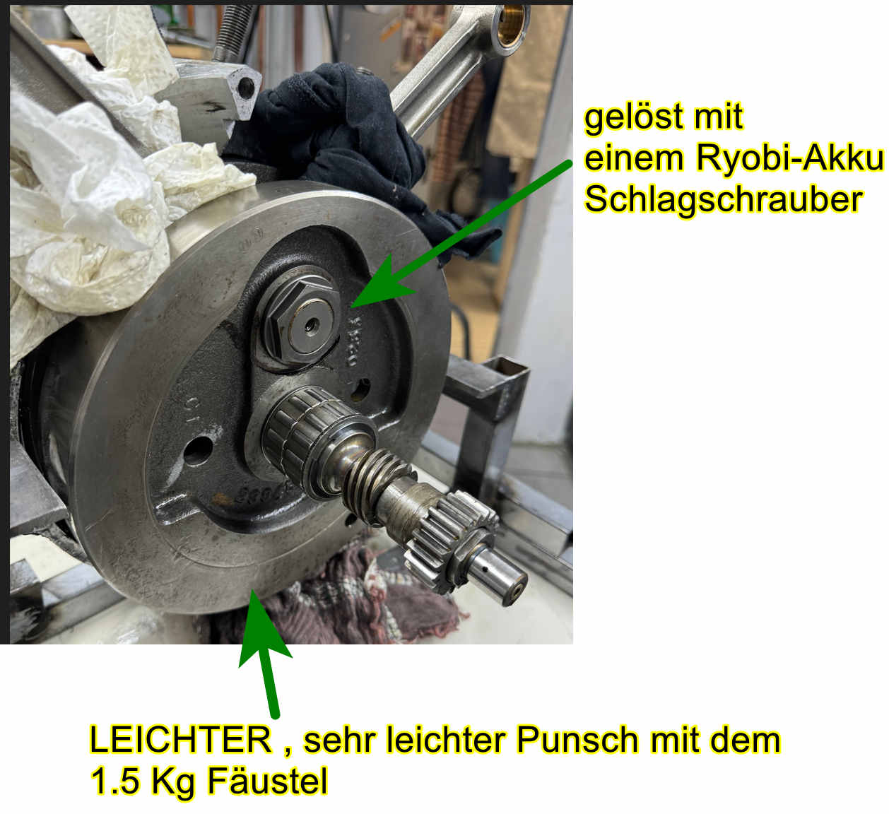

2 - An der freigelegten Schwungscheibe die Pleuelzapfen-Mutter gelöst und mit einem 1.5 Kg Hammer leicht auf die untere Wange geklopft.
3- die Schwungscheibe abgenommen und dann die Mutter gelöst vom Sprocketshaft. Die Schwungscheibe viel mir dann entgegen!

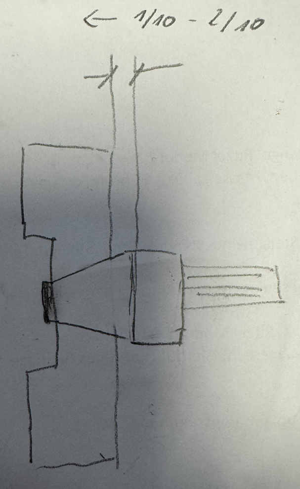

Frage: 1/10mm Versatz des Shaft sollte doch kein Problem sein, oder?
Lorenz grüsst

Servus Lorenz,
denke mal, da ist Alex der richtige Ansprechpartner.
Aus dem Bauch raus würde ich mir aber bei 1-2/10mm keine großen Gedanken machen (außer genug "Freigang" für die Mutter" zu haben),
Belt oder Kette sollten das problemlos "fressen" bzw. kann man "spacern/ shimmen".
Vielleicht sollte auf den Sprocket-Shaft auch eine Paßscheibe vor das innere Kegelrollenlager...muß halt alles vermessen werden.
Den Konus wieder 100% zu positionieren würde mir die größten Bauchschmerzen bereiten:
Achsabstand zum Hubzapfen, Achsparallelität in 2 Ebenen
Hutas
