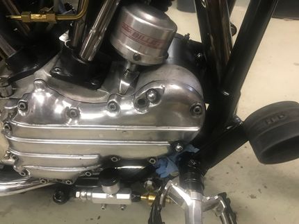

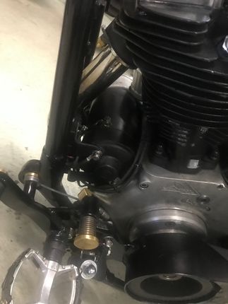

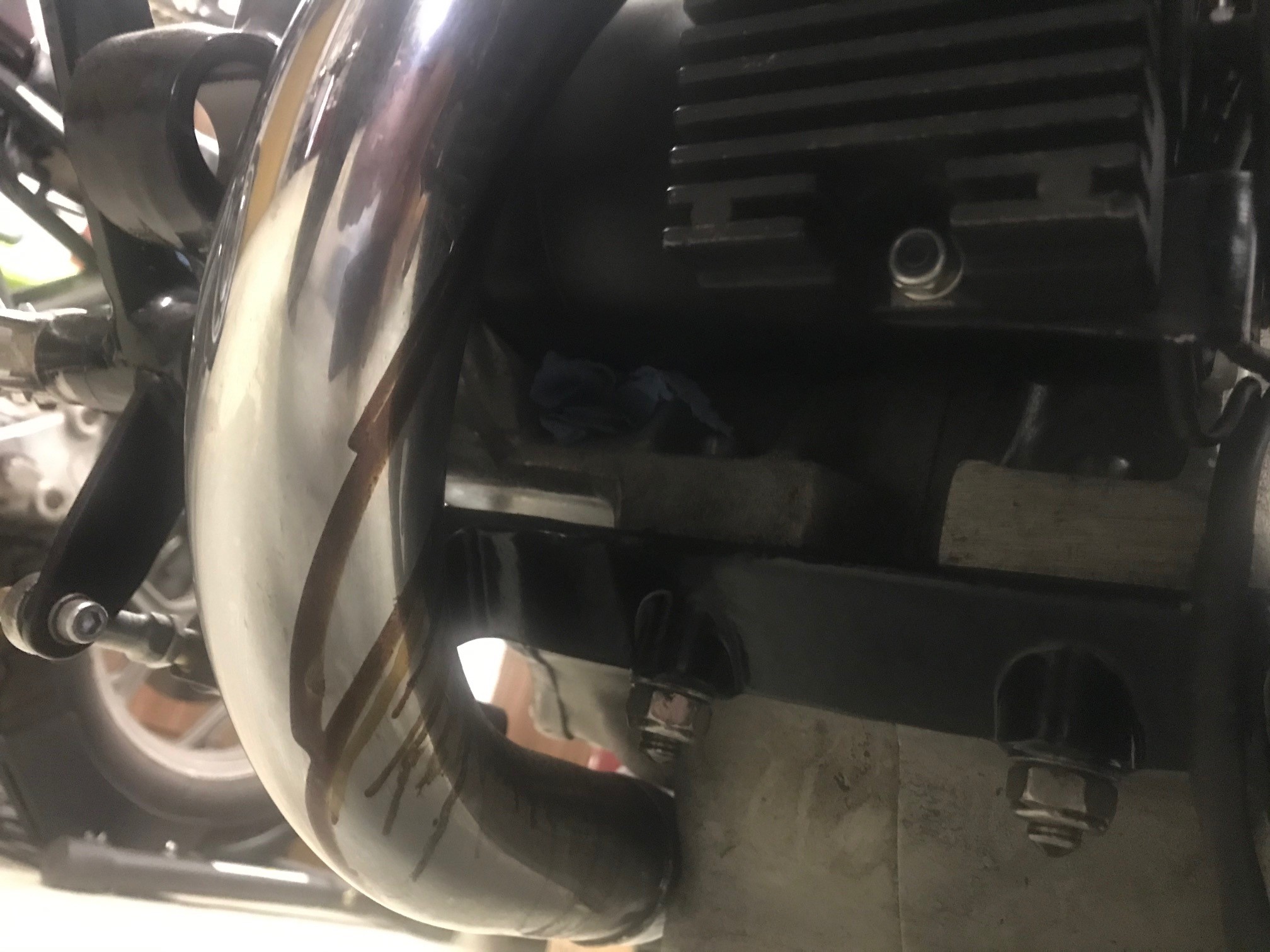

Bei meiner Early Shovel (Delkron Gehäuse) läuft Öl zwischen dem Getriebeflansch und dem Generator raus (sieht man u.a.auch am Krümmer).
Nach einem Motor lauf hat man ne kleine Lache unterm Bike, zudem drückt es das Öl bei den beiden Generatorschrauben am Kurbelgehäusedeckel raus.
Die Dichtung zwischen Gehäuseflansch und Generator habe ich bereits erneuert (P:S: hab`s auch mit zwei Dichtungen probiert - ohne Erfolg).

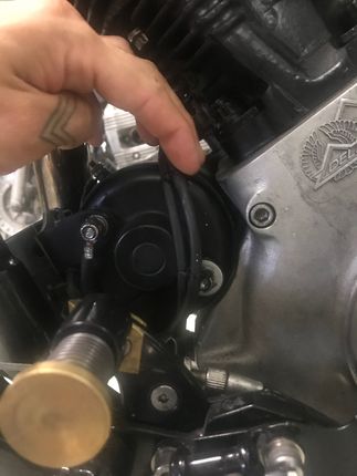

Jetzt habe ich bemerkt das im montierten Zustand der Generator am Generatorende am Gehäuse ansteht, könnte er evtl. dadurch verdrückt werden?

vielleicht ganz banal:
Hast da ja Hutmuttern drauf. Vielleicht kriegst den Generator deshalb nicht ans Gehäuse gezogen......

Wenn zwischen Generator und Motorgehäuse keine Luft ist, kannst du davon ausgehen. Ich würde die Stelle markieren und mit einem Druckluftschleifer oder Dremel soviel Material abnehmen bis der Generator nirgends mehr ansteht. Viel kann es ja nicht sein.7-Haar hat geschrieben: 13.08.2020, 12:07Jetzt habe ich bemerkt das im montierten Zustand der Generator am Generatorende am Gehäuse ansteht, könnte er evtl. dadurch verdrückt werden?

die Lösung könnte Dieters Idee sein. Wenn der Generator irgendwo anliegt, kannst du so fest anziehen wie du willst, dann wird das nicht dicht.

Die Lima hat einen Simmering an der Ritzelseite. Ist hinter einem „Öl-Blech“. Bei mir ist der Simmering rausgefallen.
Das Öl lief in die Lima und kam auf der anderen Seite heraus. Da wo die Kohlen sind und bei dir die Hutmuttern.

Die Lima muss spannungsfrei sitzen, - Wenn sie wo aufsitzt, evtl. durch Wärmedehnung zusätzlich bewegt wird, gibt die beste Dichtung auf. Da gehts um 100stel mm.
Das Delkron Gehäuse ist stark genug, das verträgt ein paar Feilstriche (auch Flex oder Dremel) zur Anpassung.

Ich werde das Gehäuse etwas bearbeiten, damit der Generator spannungsfrei sitzt.
Ich geb Rückinfo.
