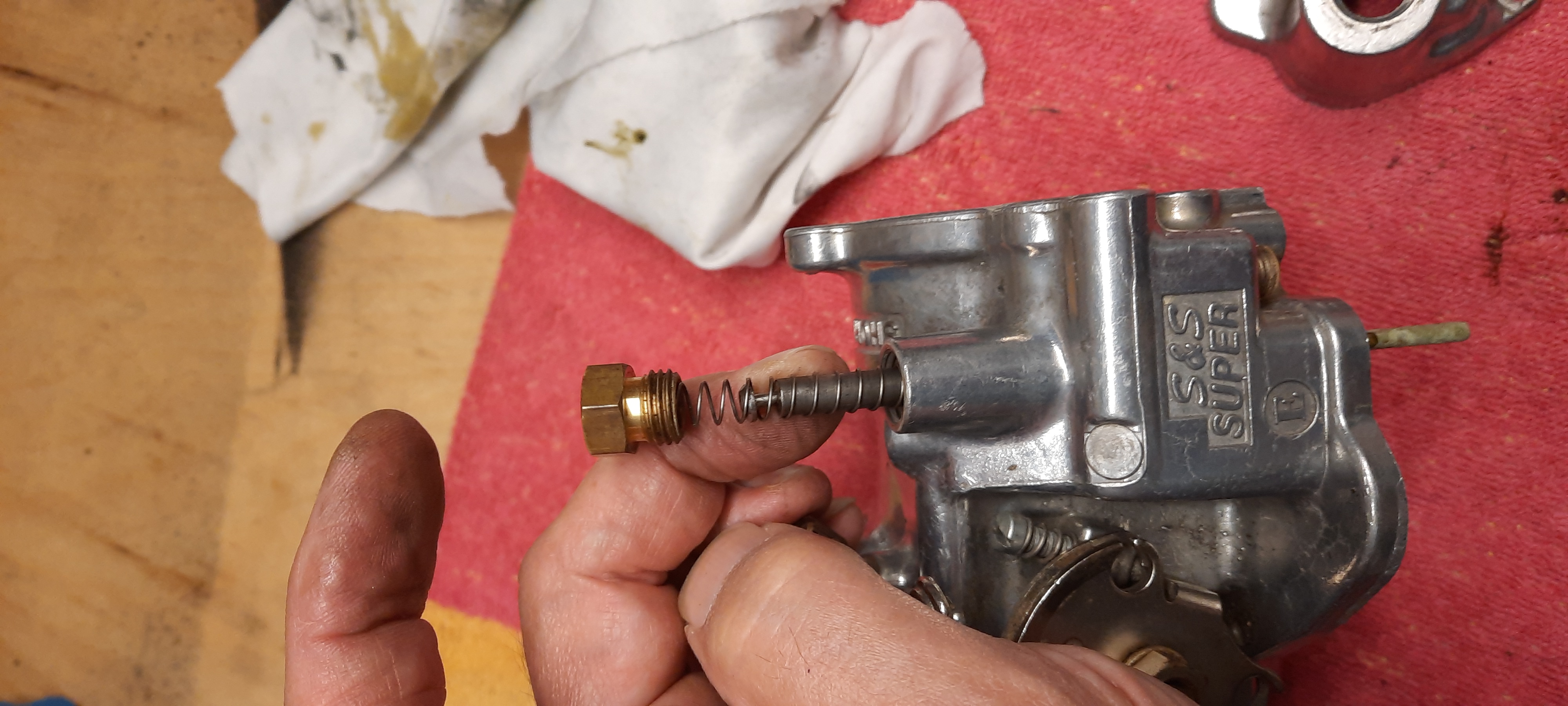

Hab die Leerlaufgemisch-Schraube ohne den O-Ring.
Ja, ist glaub Bj. abhängig...die mit sind jüngeres Bj. ... was von wann bis wann geht, keine Ahnung.
Mechanisch sollte das egal sein, ob ziehen oder drehen am Choke.
Was der Choke macht ist klar.... aber, soweit ich das verstanden habe, ist das beim Super E aber nur eine Anfettung ohne Luft.
Bitte korregiere mich, wenn ich das falsch verstanden habe.
Mein Choke ist stufenlos...wie ne Gewindeschraube.
Nur, ist bei meinem keine Feder drin und das Dingens ist recht locker da drin.

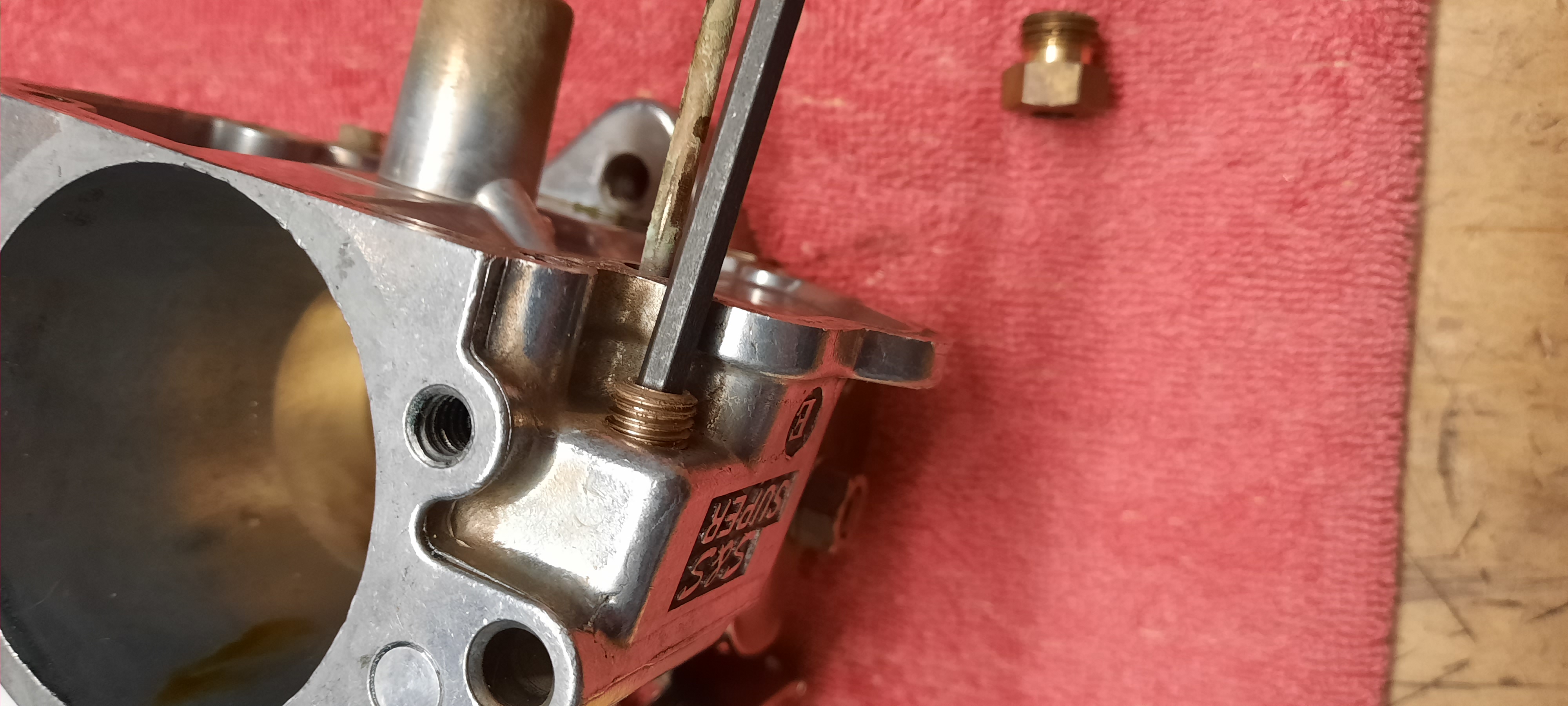

Hab nun nochmal den Choke raus gemacht und auf den Sitz und Schiebekolben genauer geachtet.
Unten die Madenschraube wo er Luft zieht auch raus.... alles sauber gemacht, soweit es dreckig war...
Mir alles genauer angesehen...soweit in den Löchern möglich....
Konnte nichts finden oder feststellen, sieht alles gut aus....

Vergaser Grundeinstellung....
Beschleunigerpumpe zu...Schraube ganz rein.
Gemischschraube vom leichten Ansatz ausgehend 1 1/4 Umdrehungen raus.
Möpe an.
Standgas eingestellt, bzw. auf etwas erhöhte Drehzahl eingestellt.
Gemischschraube langsam rein, bis der Ofen anfängt schlecht zu laufen.
Von hier ausgehend, Gemischschraube langsam so weit raus, bis der Ofen wieder anfängt schlecht zu laufen und absterben will.
Hier heißt es nun, vom magersten Einstellpunkt, bis zum fettesten Einstellpunkt, wo das Absterben jeweils beginnt, die Umdrehungen an der Gemischraube beim raus drehen zählen.
Diese Umdrehungen dann halbieren und in halbierter Anzahl auf den "Mittelwert" hin, wieder rein drehen.
Das ging bei mir nicht, weil der Einstellbereich einfach nicht wirklich Umdrehungen hergibt, dass man da großartig was halbieren kann.
Zumindest ergab sich kein Ergebnis bei dieser Einstellung.
Auch das akustische Einstellen, mit darauf achten, wo der Motor am besten dreht, wenn man die Gemischeinstellung ändert,
hat zu nichts gefürt.
Ich bin nun hergegangen und habe die Gemischschraube an die fette Grenze eingestellt..also raus, kurz bevor der Ofen wegen zu fett anfängt abzusterben.
Nun habe ich das Standgas erhöht und die Gemischschraube noch etwas weiter raus gedreht... irgendwas zwischen 1/4 und 1/2 Umdrehung
Das ging problemlos und der Ofen ist nicht abgestorben.
Standgas eingestellt, so das sie normal dreht.
Beschleunigerpumpe eingestellt.
Probefahrt gemacht, die gar nicht soo schlecht war.
Zumindest waren die wie oben beschriebenen Probleme weg, kein Spotzen in den Vergaser und aus ging sie auch nicht.
Das ruckelige, untertourige Fahren war etwas besser, aber nicht weg.
Dafür stank sie nach Sprit...okay.
Heute wieder Probefahrt... warmgefahren.
Paar feine Einstellungen der Gemischschrauben versucht...etwas mehr raus...neeee.
Etwas weiter rein.... kleinwenig rein war gut. (1/8 Umdrehung ca. ? )
Kein Spotzen, kein aus gehen an der Ampel, ruckelt nicht mehr so und nach Sprit stinkt sie auch nicht.
Standgas war auch etwas gleichmäßiger.
Freu.
Bleiben sollte die Einstellung so nicht...
Da mir der Ofen zu heiß war, um nach den Zündkerzen zu sehen... werde ich mir das Kerzenbild morgen mal ansehen.
Fazit soweit .... werde mir mal ne 31 Teillast reinmachen und mit einer neuen Grundeinstellung loslegen.
Schauen wir mal..... :riding:
Bericht kommt dann...

Klingt ja erstmal alles gut soweit!
Bei wieviel Umdrehungen raus an der LLGS bist Du angelangt?
Kenne mich zwar nicht aus, habe aber mal gelesen, daß ab einer bestimmten Anzahl auf eine größere LLD gewechselt werden sollte.
Hast Du die Mündung der Gemischschraube im Venturi von innen angeschaut?
Durch zu festes Anziehen (warum auch immer man sowas macht?), sind schon einige Gehäuse geschrottet wurden (feine(r) Riss(e) (-in).

holzlenker hat geschrieben: 29.08.2024, 15:08 Klingt ja erstmal alles gut soweit!
im ersten zu weit raus, also viel zu fett stellen, bin ich bei ca. 2 - 2 1/4 Umdrehungen gewesen.
Habe aber weniger auf die Umdrehungen an Anzahl geachtet, wie darauf, was der Ofen macht.
So wie die Einstellung im Moment ist, also mit etwas feiner einstellen heute,
bin ich glaub so bei ca. 2 ganze Umdrehungen raus, von Anschlag ausgehend.
Mir sind aber wie gesagt die Umdrehungen grad egal, wichtiger ist, was passiert.
Ja, habe mir auch im Venturi die Mündung angesehen...sieht gut aus, nix gerissen oder so.
